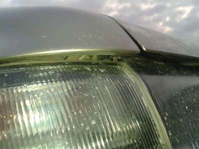

Здравствуйте Вам.
У меня фары стоят с праворульной машины, между фарой и крылом зазор большой, не нравится, просьба к вам, померить размер ваших фар в этих местах, спасибо
http://pajero4x4.ru/bbs/phpBB2/download ... =97812&t=1 про этот зазор я говорю

Sanche29rus
помоему у всех такой?
