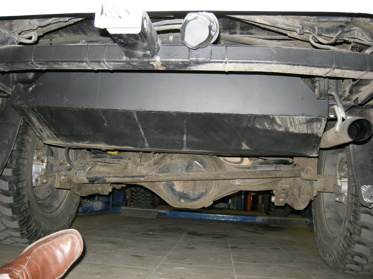

Сварганили мне бак! Материал-алюминий 4 мм. Емкость получилась 75 литров, вычислил по трём заправкам. Задний свес стал намного меньше, чем с висящей запаской. Запаска теперь на калитке.
Бак в качестве дополнительного - топливо с него перекачивается в основной. Насос-подкачивающий от Газели. Время перекачки - около 15-20 минут. Можно это делать и на ходу.
Суммарный запас топлива сейчас 145 литров, это уже неплохо и позволяет 1200-1300 км вообще ни думать о заправках. Кстати,после 7000 км треснул пластиковый отстойник СЕПАРа, может от холодной воды когда речку форсировал. Фильтр внутри СЕПАРа полностью забит всяким г-ном. Наверное, вещь всё-таки не лишняя.

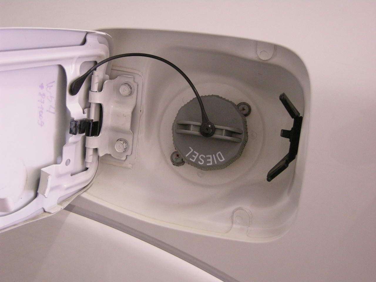

Насколько я понял, заправочная горловина доп. бака отдельно расположена? И где?

Писало же- горловина от семидесятки.

Ценник не гуманный, люминий и сварка в атмосфере инертного газа (аргона) не дёшева.
Специалистов почти не осталось, всё мерчендайзеры в основном. Да и понять стоимость сложно, так как одновременно разрабатывался и варился (вручную) задний бампер, калитка, рамка под номер и местом под камеру. Подсветка номера и камера сохранены.
Горловина бака под штатной наружной (металлической) и закручивающейся крышкой бака. Заправщики впадают в лёгкий шок - "каккая ггорловина у вас сегодня левая".
Фотографии будут, недели через полторы, отдал машинку на "лёгкое" облагораживание салона. А то за 8-10 часов за рулем и все локти отбиты и эта кожа "молодого дерматина" уже достала.
Смотрите и ветку про задний силовой бампер.

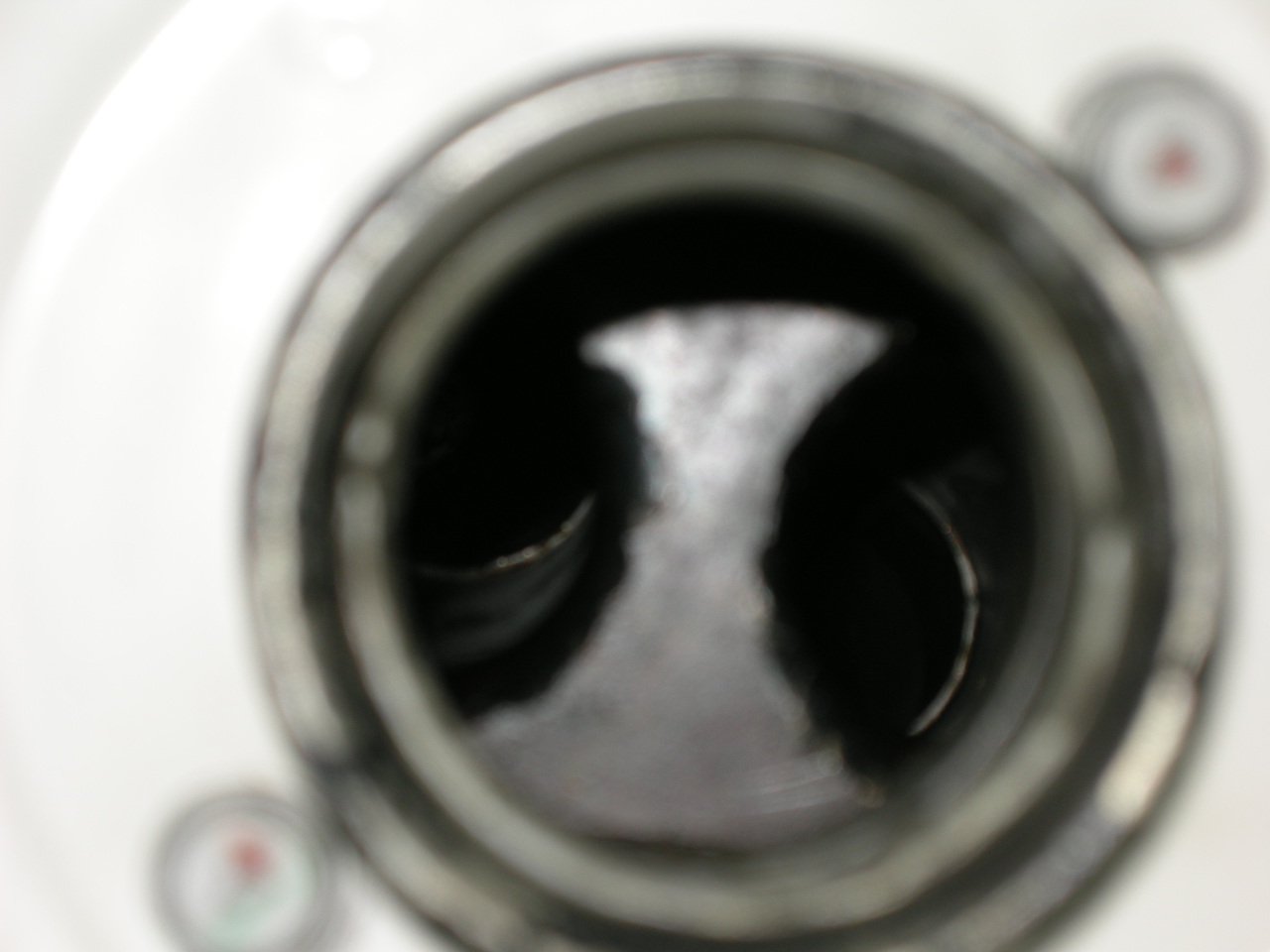

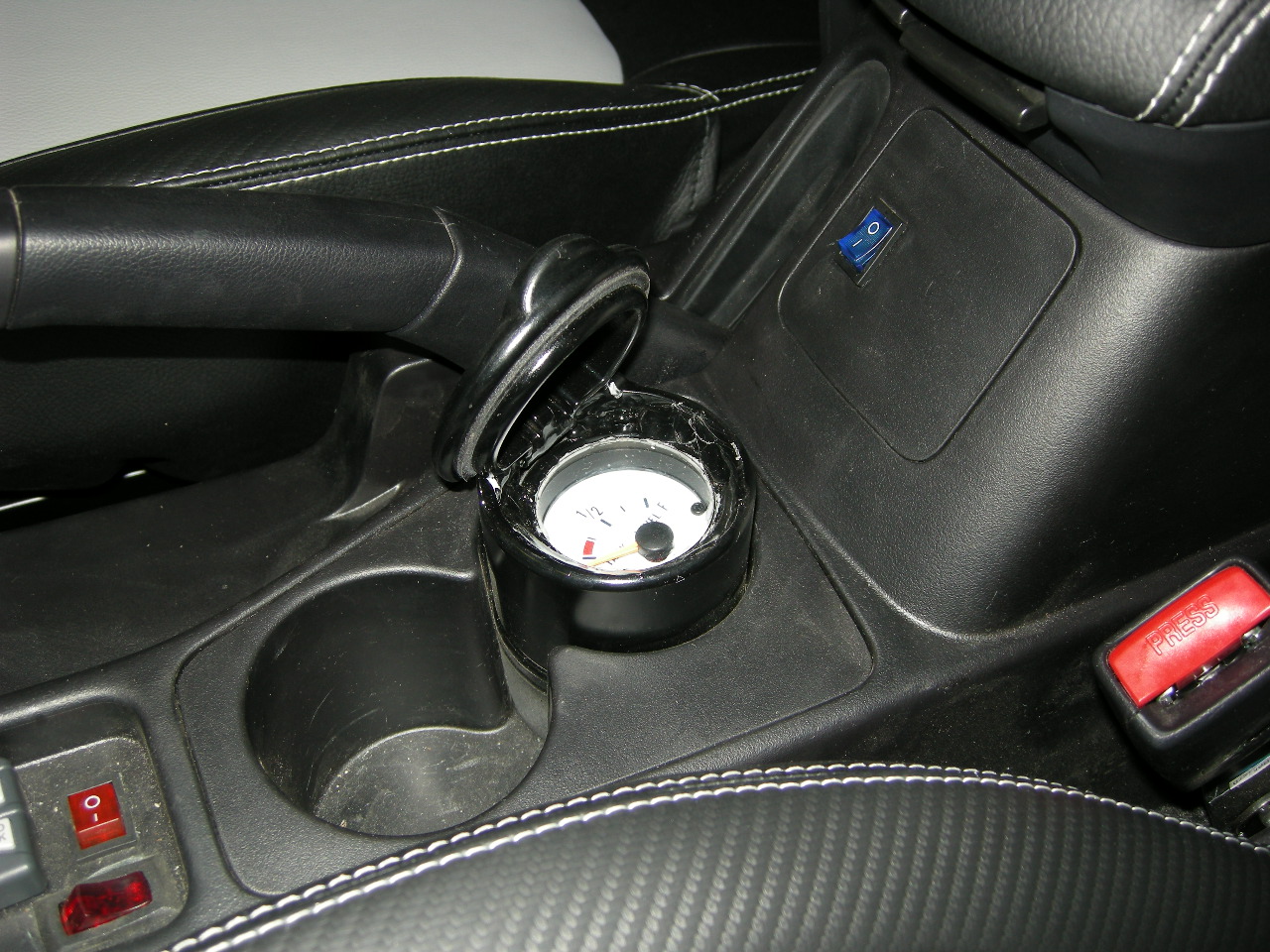

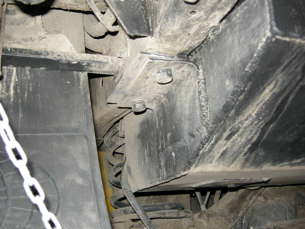

Свершилось други
Выкладываю все фотографии связанные с дополнительным баком
