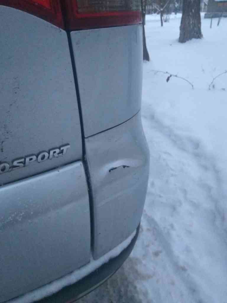

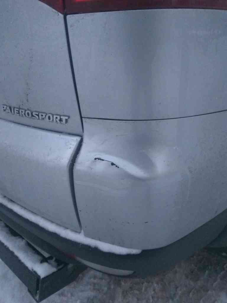

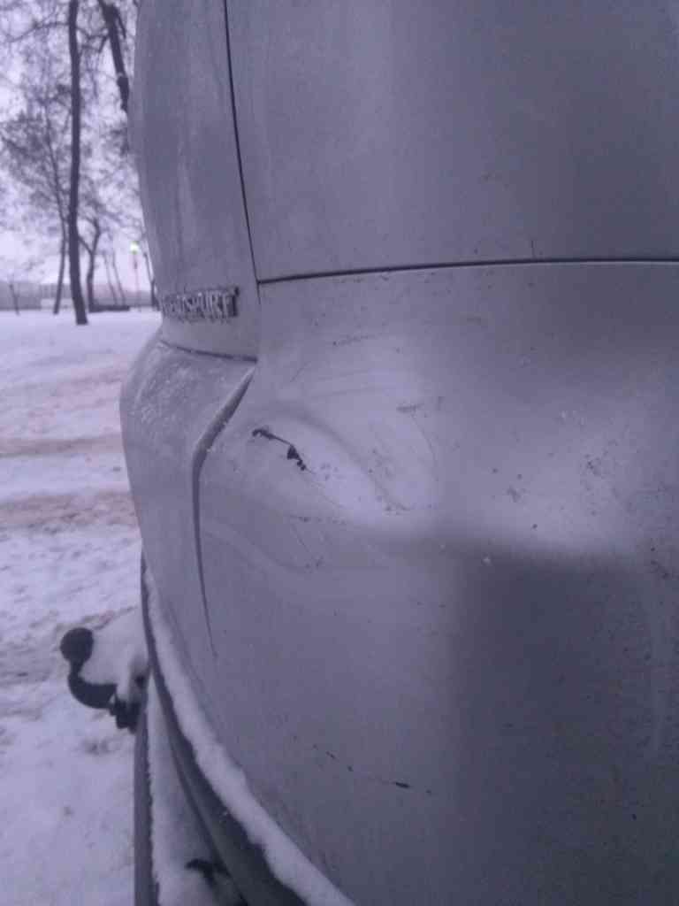

нужно выправить вмятину в пластике выше заднего бампера. выдавливать надо изнутри не знаю как во внутрь забраться: изогнутый пластик под правым задним фонарем и над черным пластиком бампера ( с телефона фото не могу, попробую с другого) вмятина справа посредине поля фотографии на месте изгиба пластика

Юрич, ты как умудрился такое фото сделать???
По описанию не понятно где вмятина.

я обрезал вид сзади. счас еще раз обрежу: выкатывал лодку и ворота закрыло ветром, разбил фонарь заднего хода и над ним вмял слегка нижнюю серебристую часть- которая на черным пластиком бампера. а больше помялось выше, где как бы проходит стык горизонтальный одной детали : с изгибом и ниже ровнее с малым изгибом , практически на этом стыке с бОльшей частью вмятины над стыком. как бы посредине малого фото. можно выправить горячей водой, или феном, но нужно придавить изнутри, т.к. вмятине уже больше года и она сама не "выпрыгнет"

Загрузи ты нормальную картинку уже. Сам то проверял что загрузил?

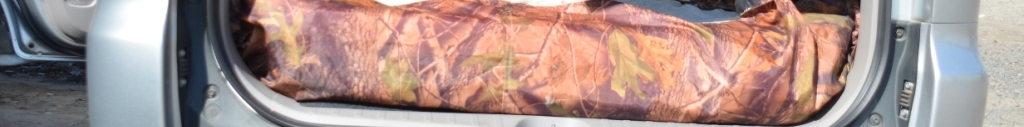

нижняя картинке - общий вид низа задней части авто ( в камуфляжной ткани вкладыш в багажник), крупная квадратная- место повреждения (фото с повреждением не имею, поэтому описываю где оно)

Ты попробуй ткни на свои же картинки :)
