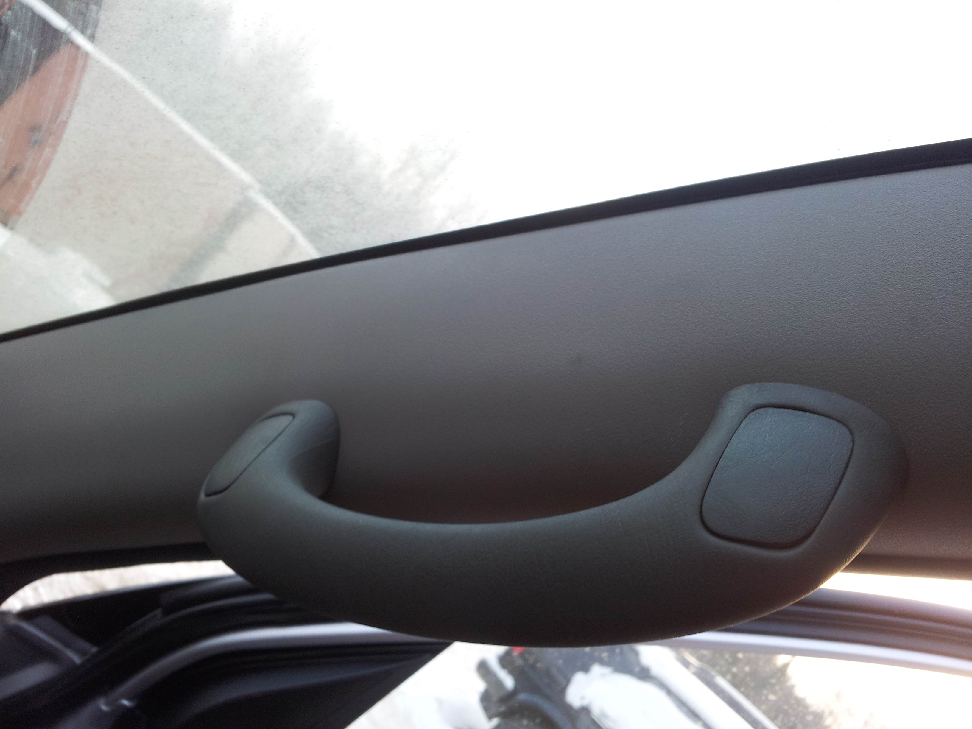

Полуавтоматом. Укрывал стекло, панель.... вокруг сварки краска закоптилась, протёр растворителем и подкрасил грунтовкой места сварки.ZZ top писал(а):Я так понимаю кронштейн приваривался, на краску не повлияло, чем варили ?
Ручка для облегчения посадки переднему пассажиру.

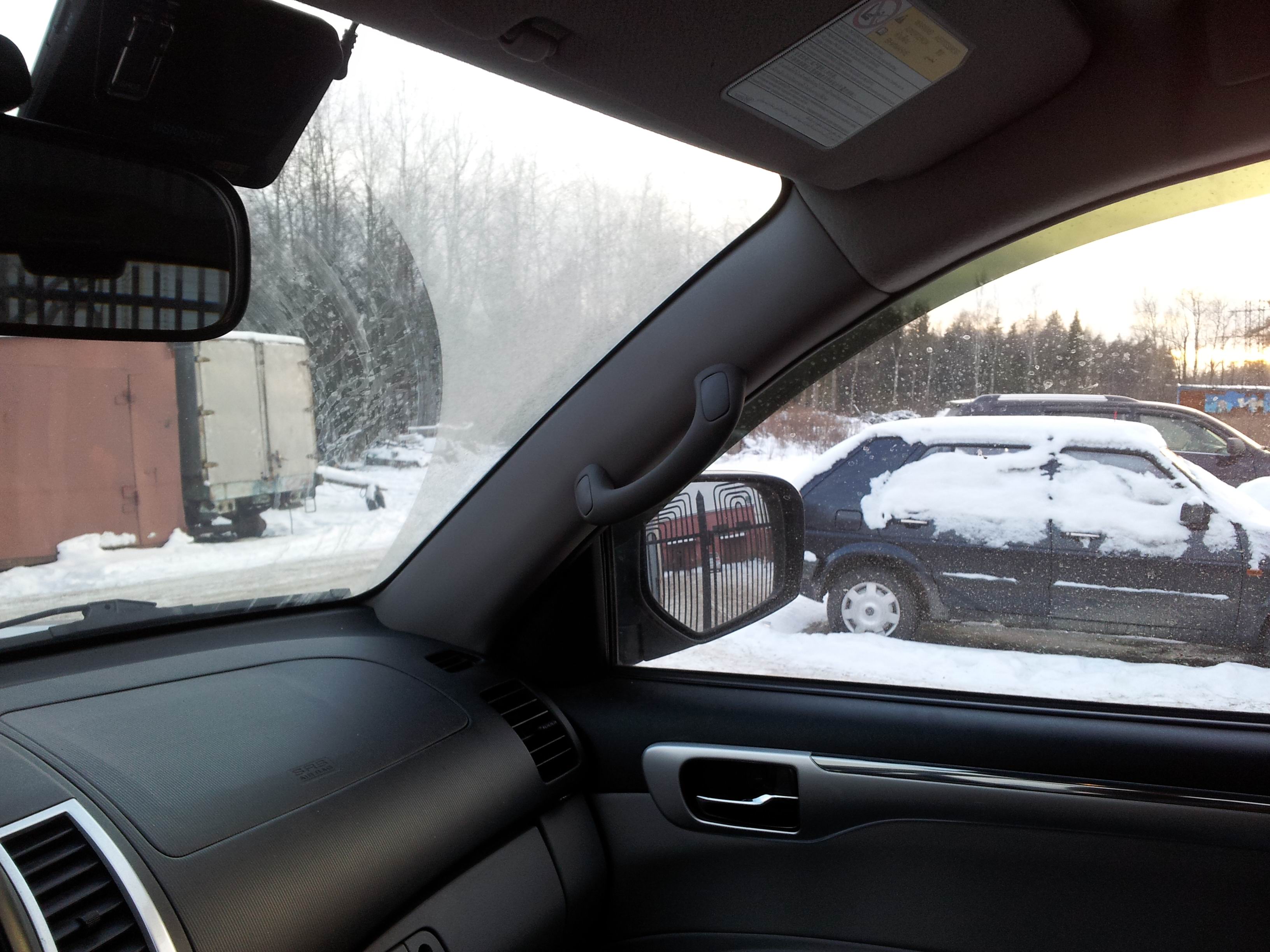

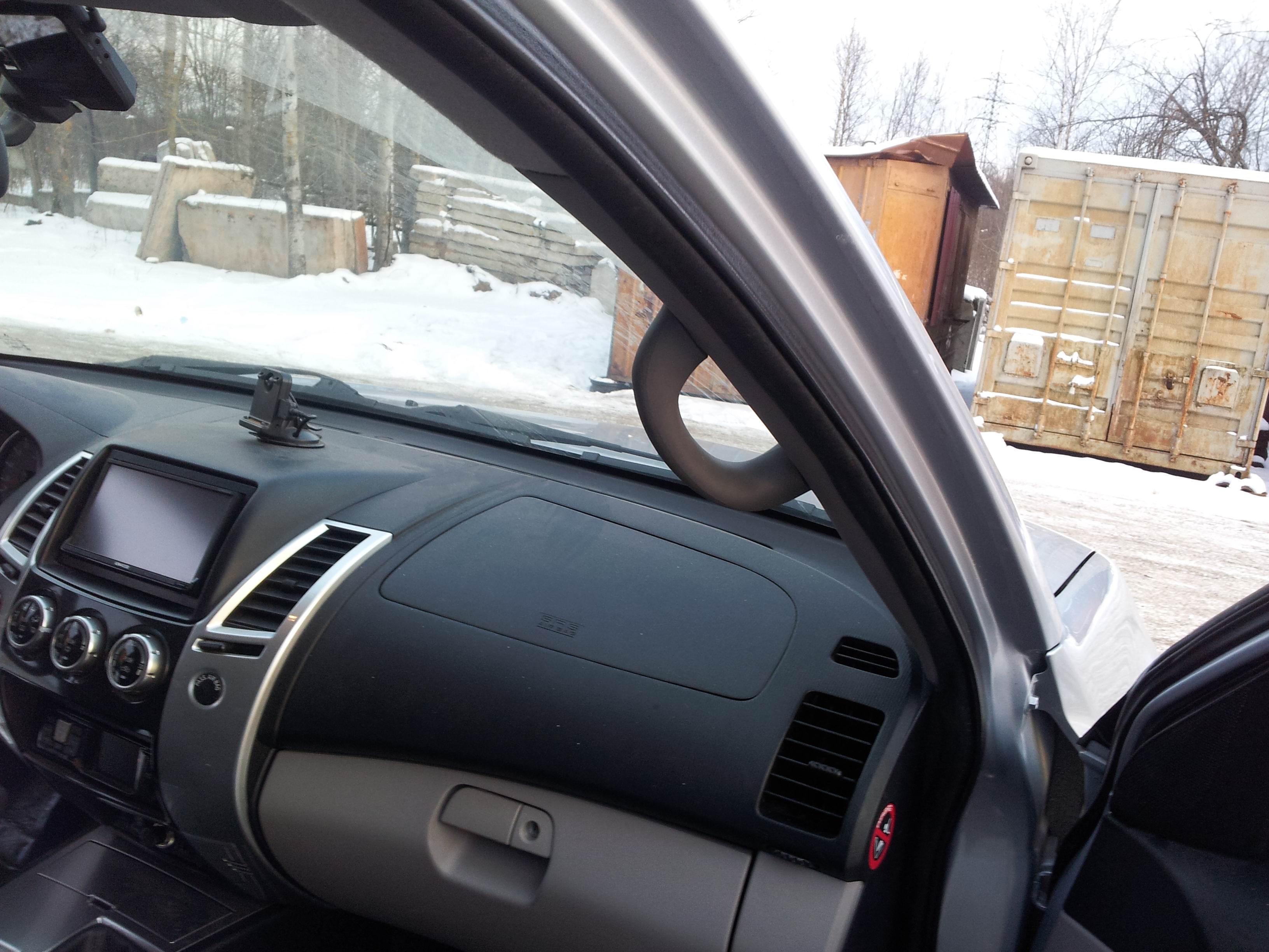

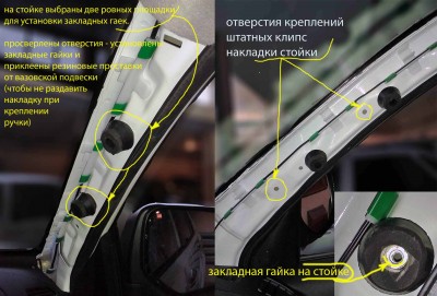

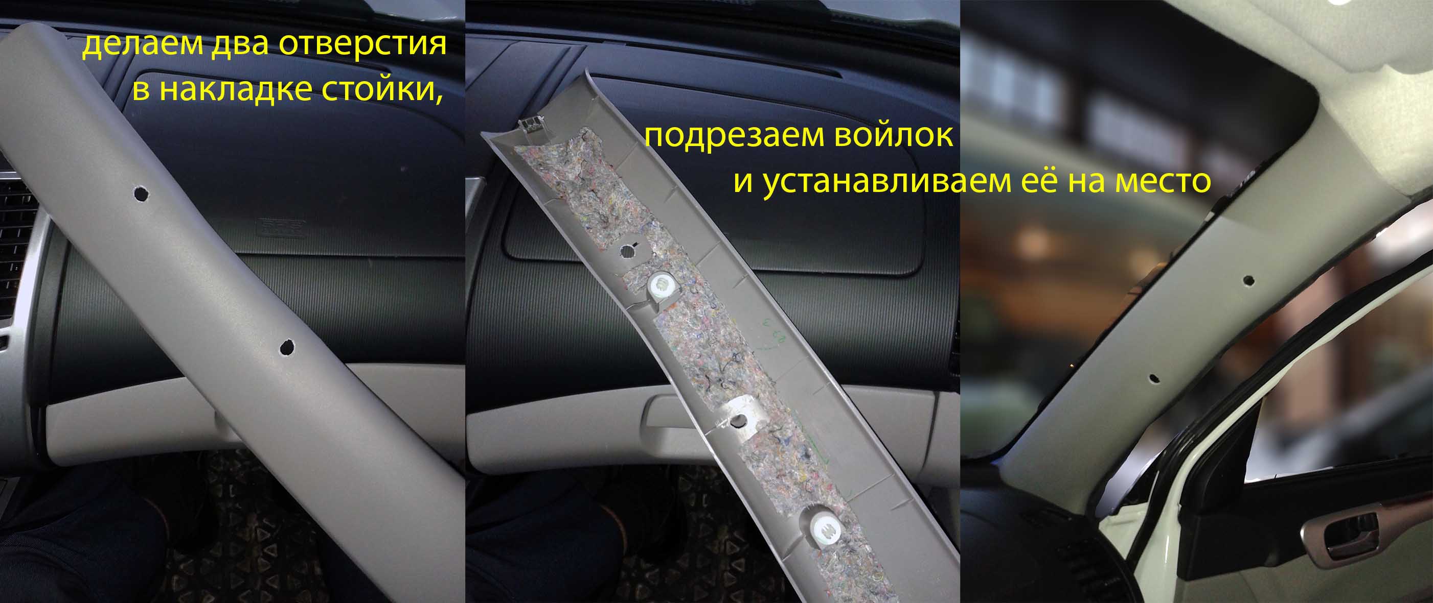

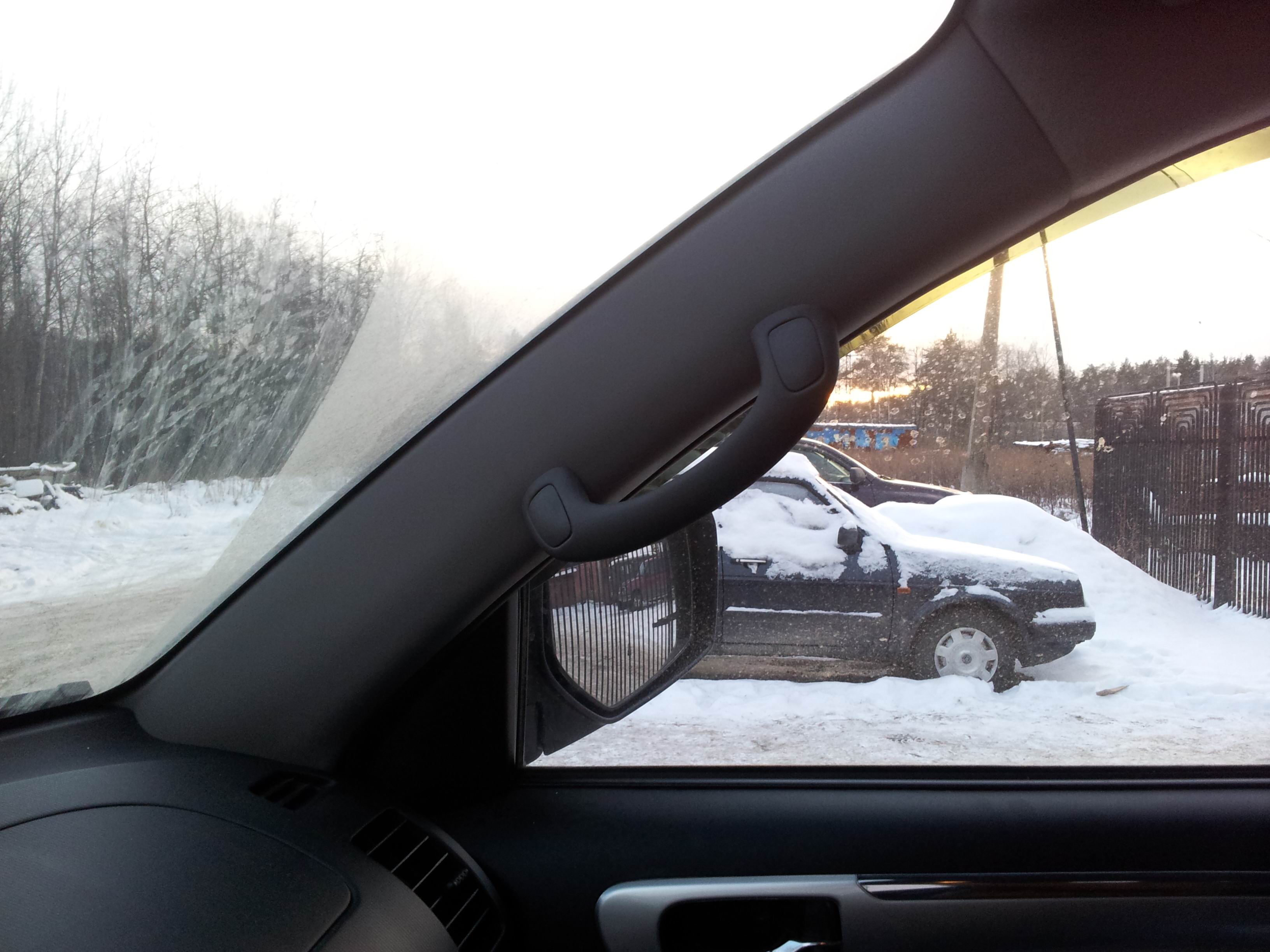

Поставил тоже ручку (от прадика ?! ) для переднего пассажира.
Жена (ставил в первую очередь для нее) стала меньше возмущаться что высоко залазить!
Обошелся без сварки - спасибо форуму.
выкладываю небольшой фотоотчет - может кому еще поможет.
снимал телефоном извините если что.

Смотрел-смотрел на закладные гайки - так и не понял, каким концом их в отверстие совать...
И где их брать, какого типоразмера?
С водительской стороны, наверное, тоже можно пришкварить?

Пришкварить не можно, а нужно, Гайки вставлять буртиком наверх и "расклёпывать" либо спец приспособой либо болтом с гайками http://www.youtube.com/watch?v=_q55vETL ... 0zlwPPXwxw Покупать на рынке в палатке с метизами, купить "в россыпь" не просто, придётся искать.destructor писал(а):Смотрел-смотрел на закладные гайки - так и не понял, каким концом их в отверстие совать...

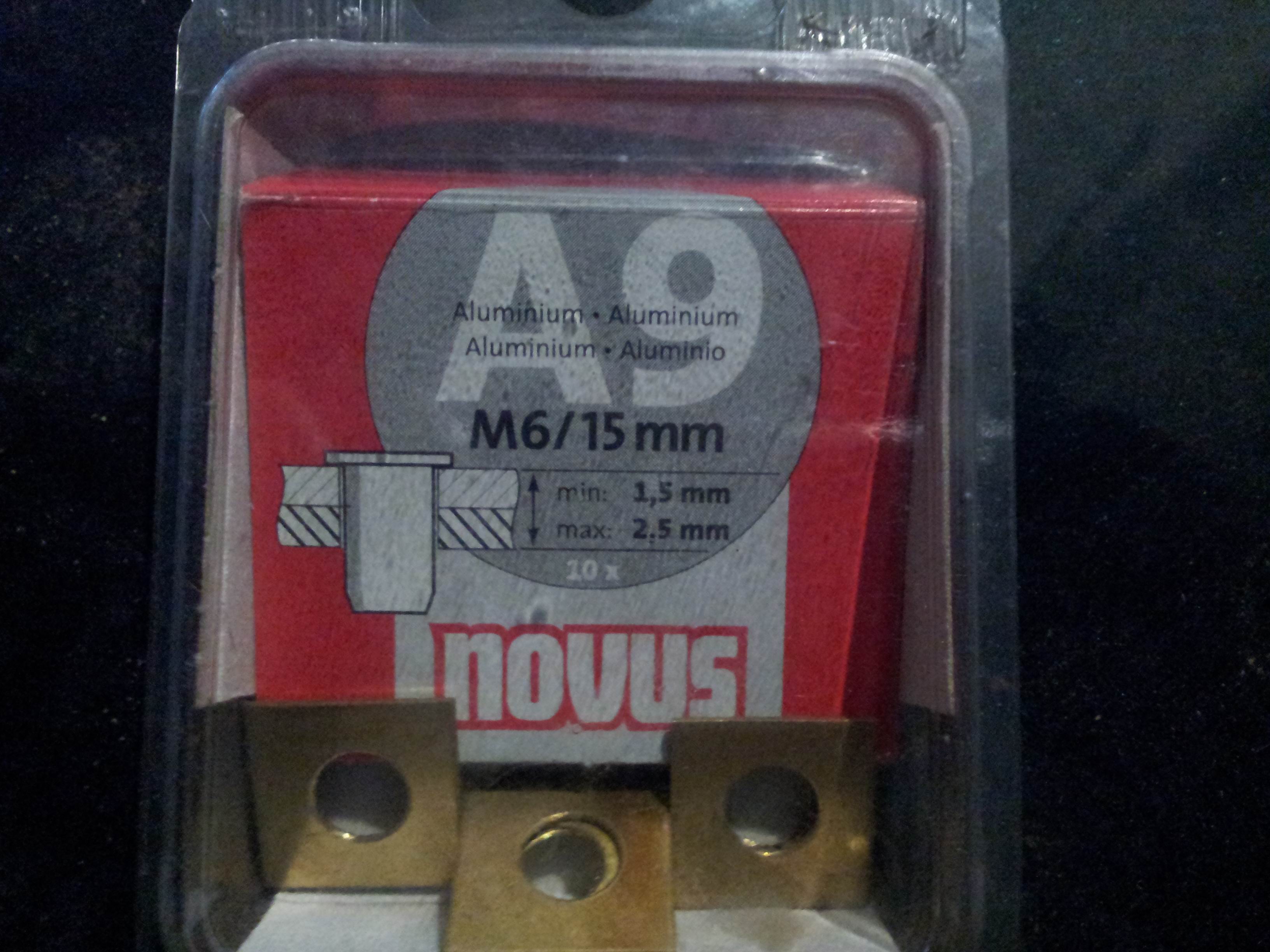

Закладные гайки - это фуфло и очень геморно. Крепить надо резьбовыми заклепками.
Вот пример как это работает http://www.bralo.ru/catalogue/internal-thread
Толщина металла в стойке позволяет надежно закрепиться.
Левая ручка будет еще сильнее перекрывать и так неважный обзор. Правую ручку ставил от крузака - вечером выложу фотку. Она неплохо совпадает по цвету со стойкой. Между стойкой и пластиком пилил вставку из латуни.- прикручено намертво.
П.С. Заеду в гараж и сфоткаю габариты заклепок. Если очень надо, то могу отдать ручку от крузера с заглушками - брал себе 2, но потом покрутив и повертев их, поставил только одну.

Э-э-э... И исходный автор fisch, и sn1, и Rush1982 - все говорят от одном и том же, судя по фото, видео и ссылке! Просто называют по-разному.
fisch и sn1 назвали "закладными гайками", а Rush1982 более правильно, кмк, назвал "резьбовые заклёпки". Потому что в качестве закладных могут употребляться и обычные гайки, а тут именно резьбовая заклёпка.
Но, повторюсь - все трое говорят об одном и том же!
А номер ручек от L200 подскажет кто? Они, поди, органичнее будут смотреться...

Rush1982
- Сообщения: 435
- Зарегистрирован: 13 янв 2013, 00:40
- Мой автомобиль(и):: NMPS 2012 S05
- Откуда: Орехово-Зуево
- Поблагодарили: 25 раз
Re: Ручка для облегчения посадки переднему пассажиру.
Не поставить помочь не смогу. Самому знакомый делал в сервисе, и, я уже спрашивал, никому другому он делать не будет.Сергей_ писал(а): А может поможешь поставить?))) За разумное вознаграждение?
Коды ручки и заглушек, кому надо:
74603-60010-B1 Ручка передней стойки кузова
74617-60040-B1 Заглушка ручки салона
74617-60050-B1 Заглушка ручки салона
Вот фото упаковки от заклепок (в коробке лежат подкладочки под заклепки - добавлял их по одной) и самой ручки: П.С. Еще раз добавлю - если кому надо, то отдам ручку с заглушками нахаляву, самовывоз...

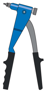

Ручку с заглушками подогнали друзья из столицы, сказали что от прадо.
"закладные гайки" или как они там называются "вытяжные гайки" или "резьбовые заклепки" ставил специальным приспособлением
Ручной заклепочник для резьбовых заклепок TR 100 очень напоминающим заклепочник для вытяжных заклепок.
После установки тестировал своим весом 110

Эта от крузака по-моему слишком наклонена внутрь салона, немного перекрывает зеркало.Rush1982 писал(а):
От Эльки бы посмотреть...
