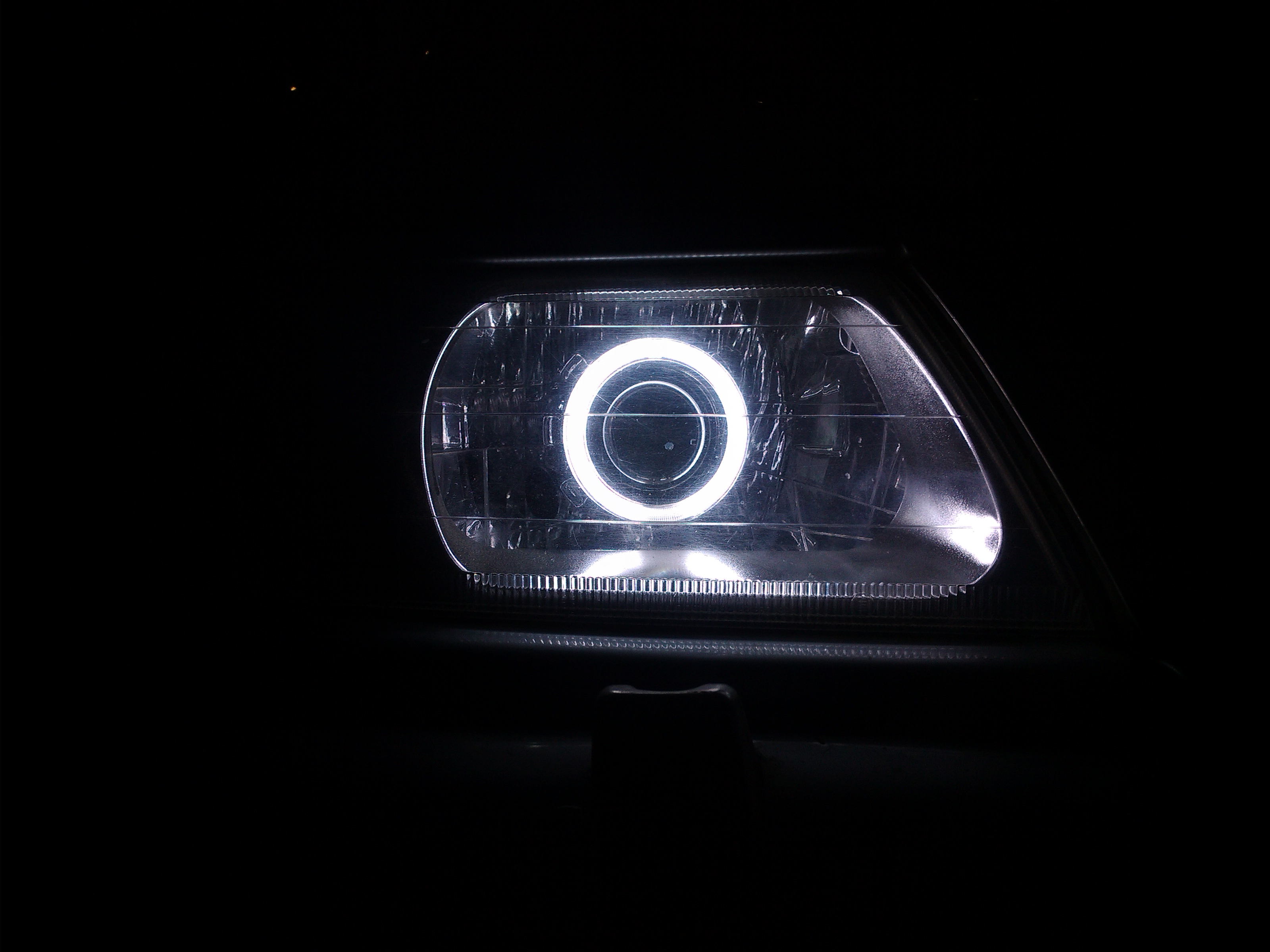

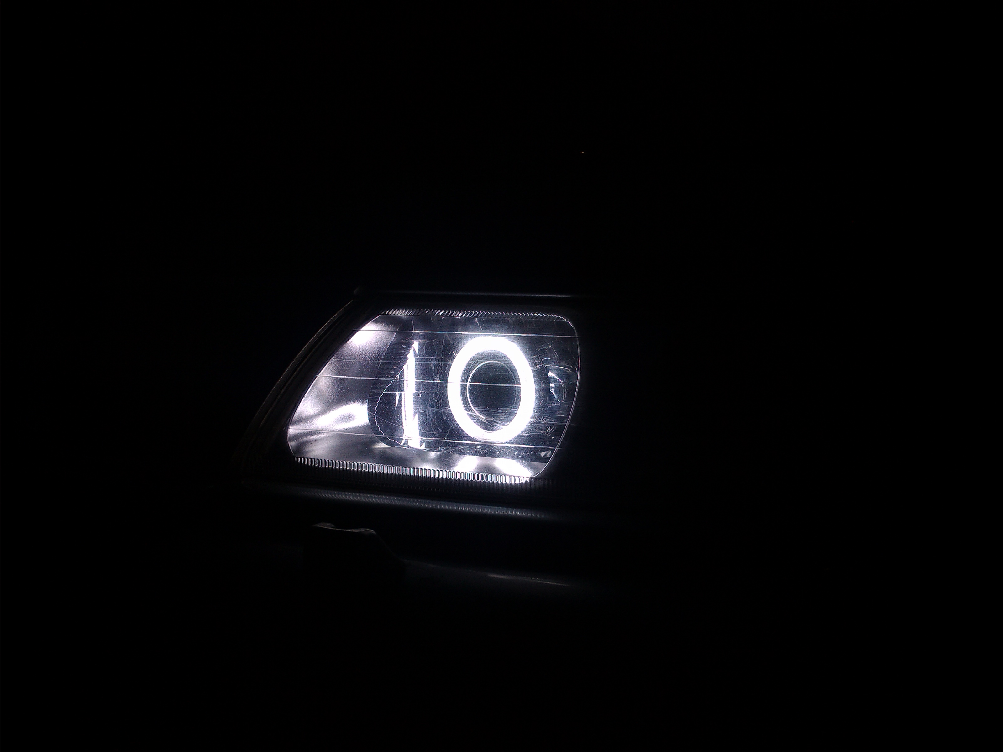

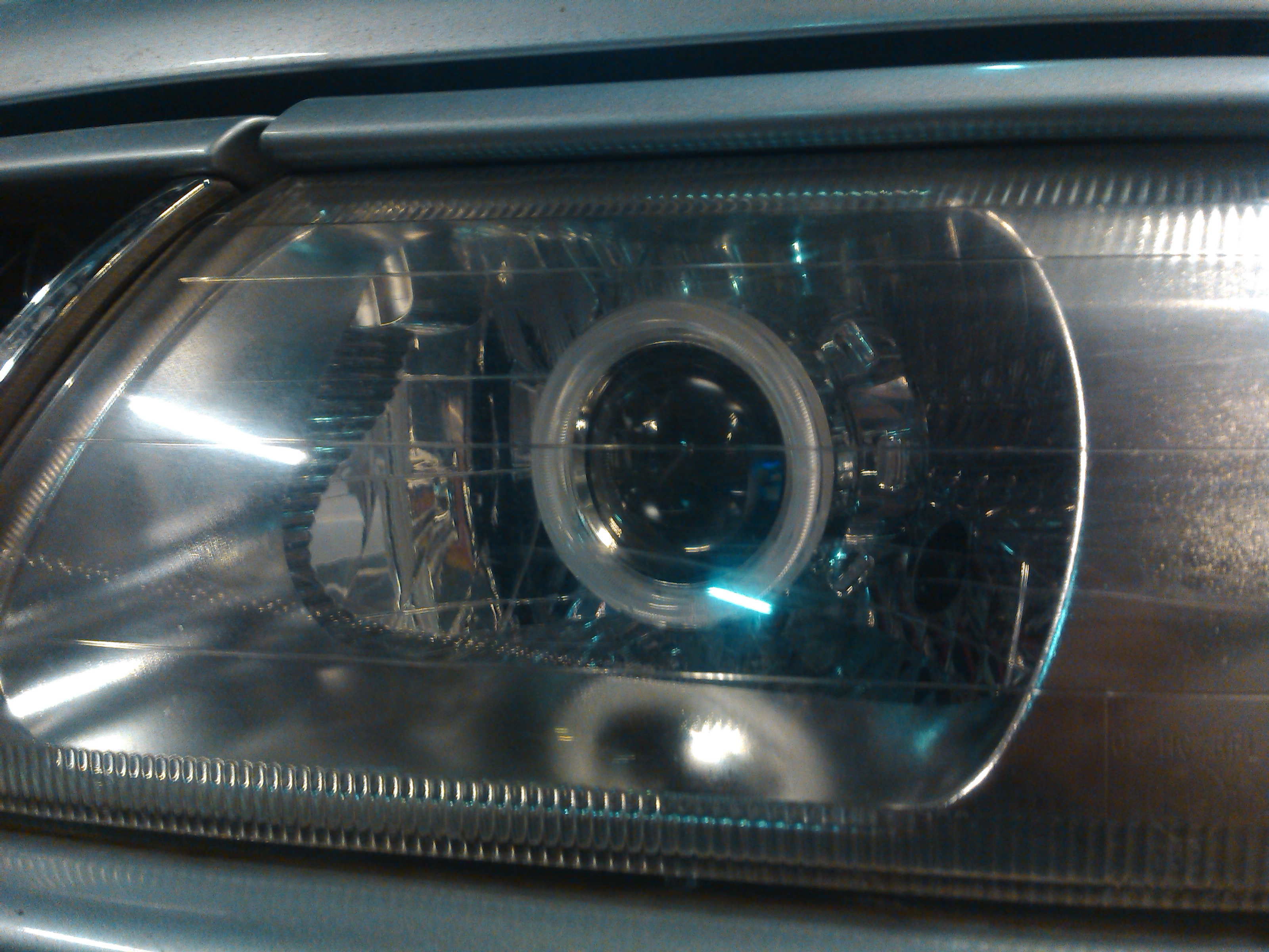

ну в общем так поставил себе линзы morimoto mini h1 вот пока несколько фото
неоновое кольцо но есть и без них )))))) это на любителя )))
так габарит
так габарит
так линза смотрится в фаре

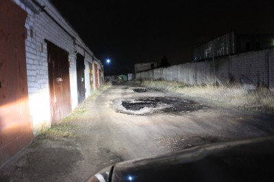

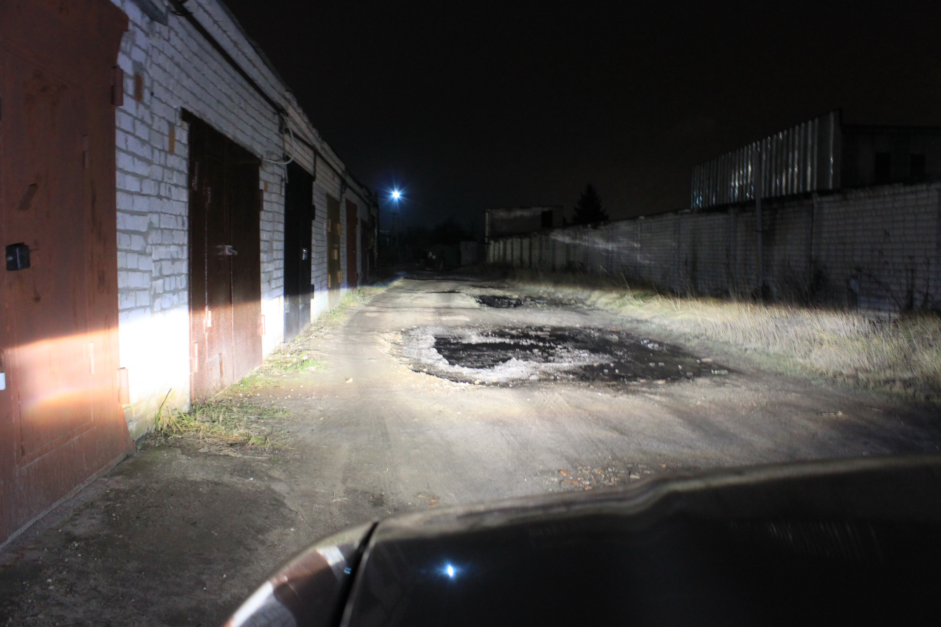

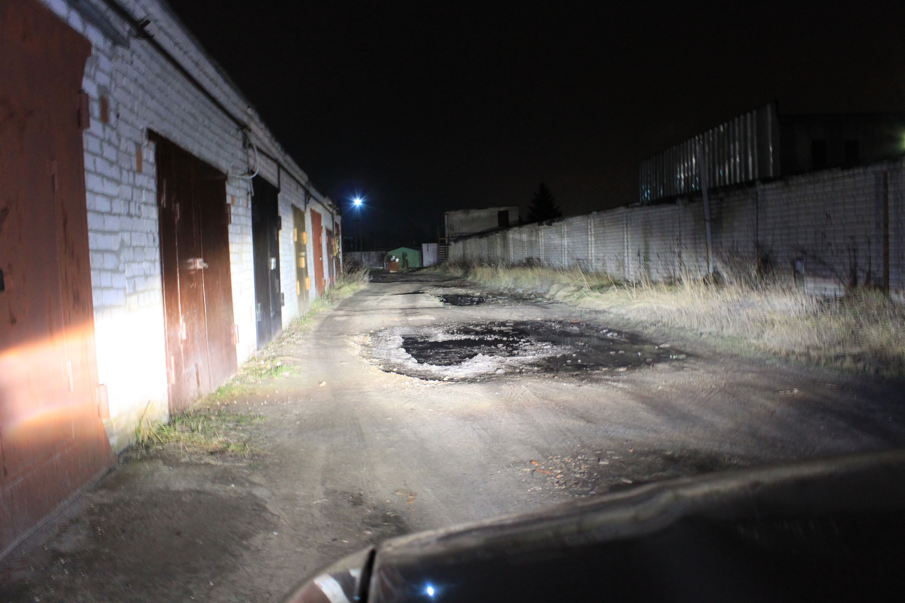

теперь по поводу улучшения света ........... по интересующим вопросам в личку велком ))))
дальний свет
дальний свет
ближний свет
ближний свет
БТР-Mitsubishi Pajero Sport 2007г 2,5 TD 99 бешеных пони SuperSelect! зима Cooper Discovery M+S 265/70 R16 с колючками, лето Cooper Discovery АТ 3 265/70 R16 , Hi Lift X-Treme чугун 120см, лопата и топор Fiskars,

Zmei Горыныч 62rus писал(а):теперь по поводу улучшения света ........... по интересующим вопросам в личку велком ))))
А чего в личку то? Пишите тут, всем интересно )
/имхо- ближний сильно задран, не?

Re: Про фары Монтеро спорт
Сообщение Zmei Горыныч 62rus »
надо еще подымать , как свет идет видно по стене гаражей , встречку вообще не слепит
получилась следующая картина маслом ))) попытаюсь еще отрегулировать как надо и сфоткать 1)как видно знаки дорожные на дороге в темное время суток 2) как освещает дорогу и обочину 3) как освещается встречный транспорт (очень интересный эффект получается на дороге )
Сообщение трёхсотый »
morimoto хорошие линзы. Имхо, перед машиной сильно засвечена область, кмк. на трассе самоослепление будет происходить, когда долго движешься, особенно зимой...
да ничего там не засвечено свет от линзы рассеивается ровно ,это когда ксенон в штатку вставить там все засвечивается )))) я сравнения делаю с би ксенон в штатках на линзы в штатках разница на лицо единственно надо выше подымать
