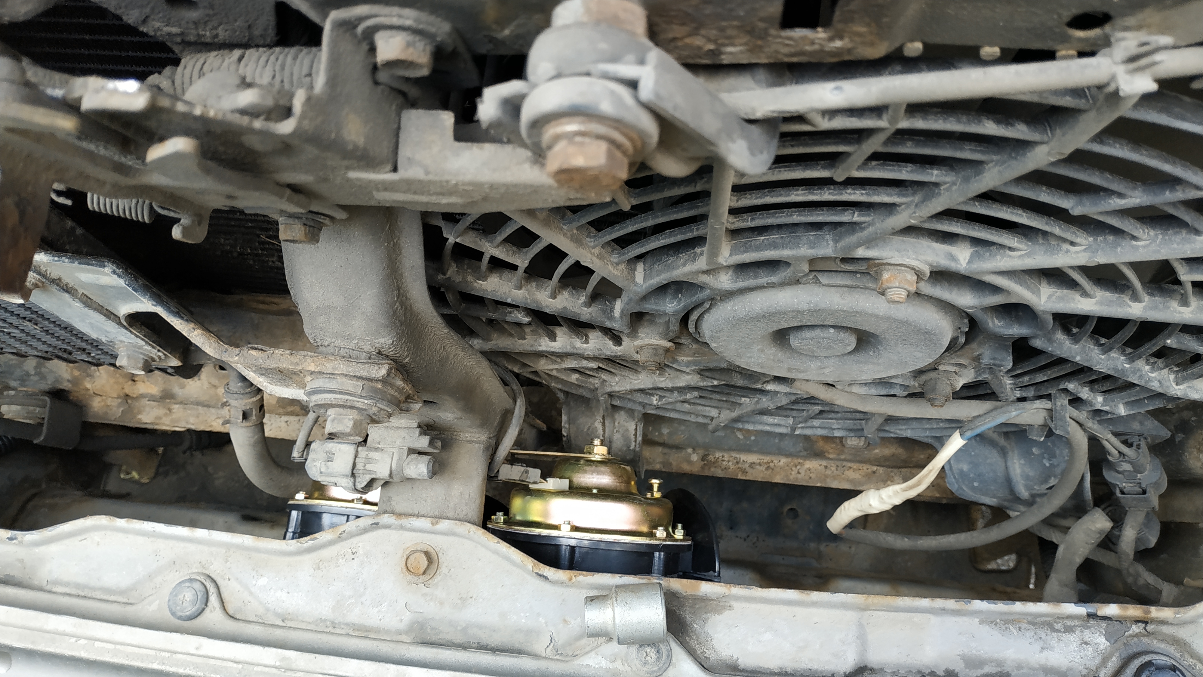

Скорее всего дело в самих дудкахСтёпка писал(а): Так вот, вопрос в чём : руль дербанить или сигналы за решёткой коротнуло из-за снега?
Пс: недели за две до этого, по морозу сигнал залипал, я хотел бикнуть, а он пищал сам по себе... (подумал, что замёрзло в руле , резина обратно не вернулась))
Когда летом Москва тонула в дождях, у меня отказали оба сигнала. У меня стоят улитки Воловские.
Снял их, а в них просто куча воды
А перед ними стояли Китай, так они тоже коротнули и выгорали пред. Поменял на Волгу, радуюсь жизни

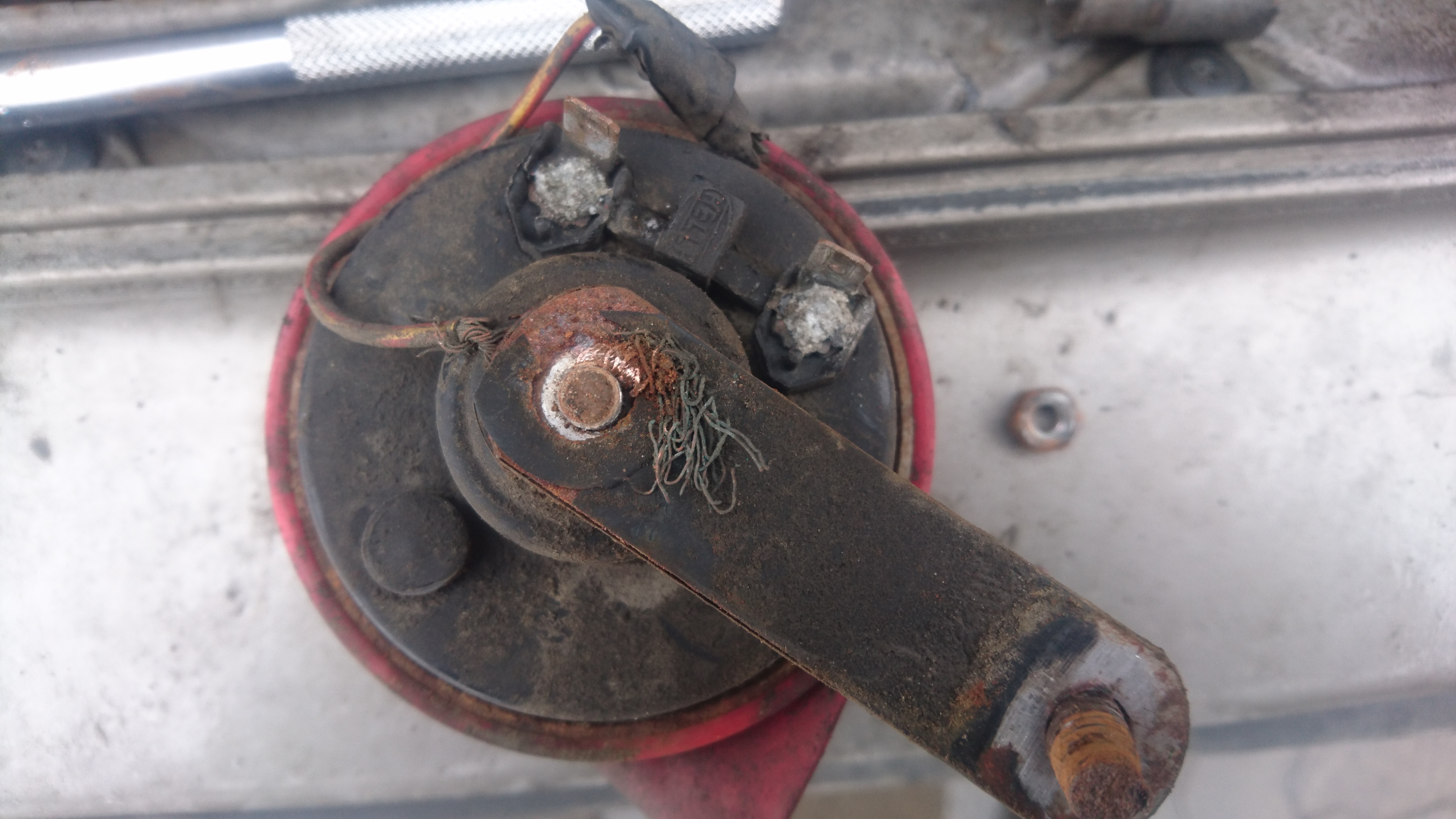

Re: Как я отремонтировал залипший сигнал на М3

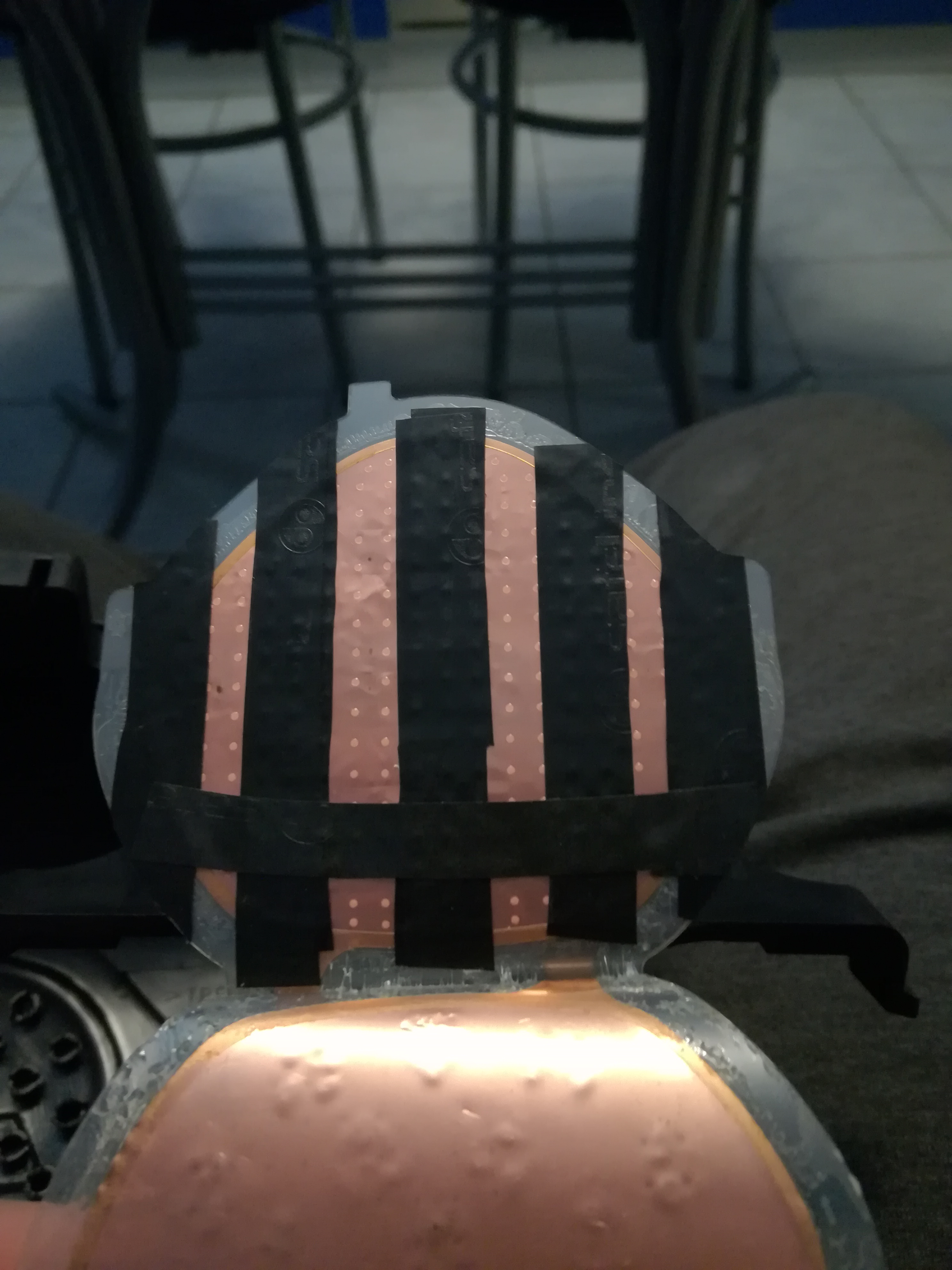

Прошлой зимой столкнулся с залипанием сигнала. Соседи были очень рады в субботу, в 5утра
Все сделал по фотоотчету в этой теме и все прошло...до недавнего времени...посигналил и машина орала пока не скинул плюсы с сигналов
Разобрал и начал по новой...слегка психанул, поездив несколько дней без сигнала, сделал в два слоя, фото прилагаю
Кстати, я руль не снимал- я снял пластик с рулевой колонки и воротком с удлиннителем вращая руль так, чтобы вращаемая гайка была над колонкой, открутил все три гайки и снял подушку

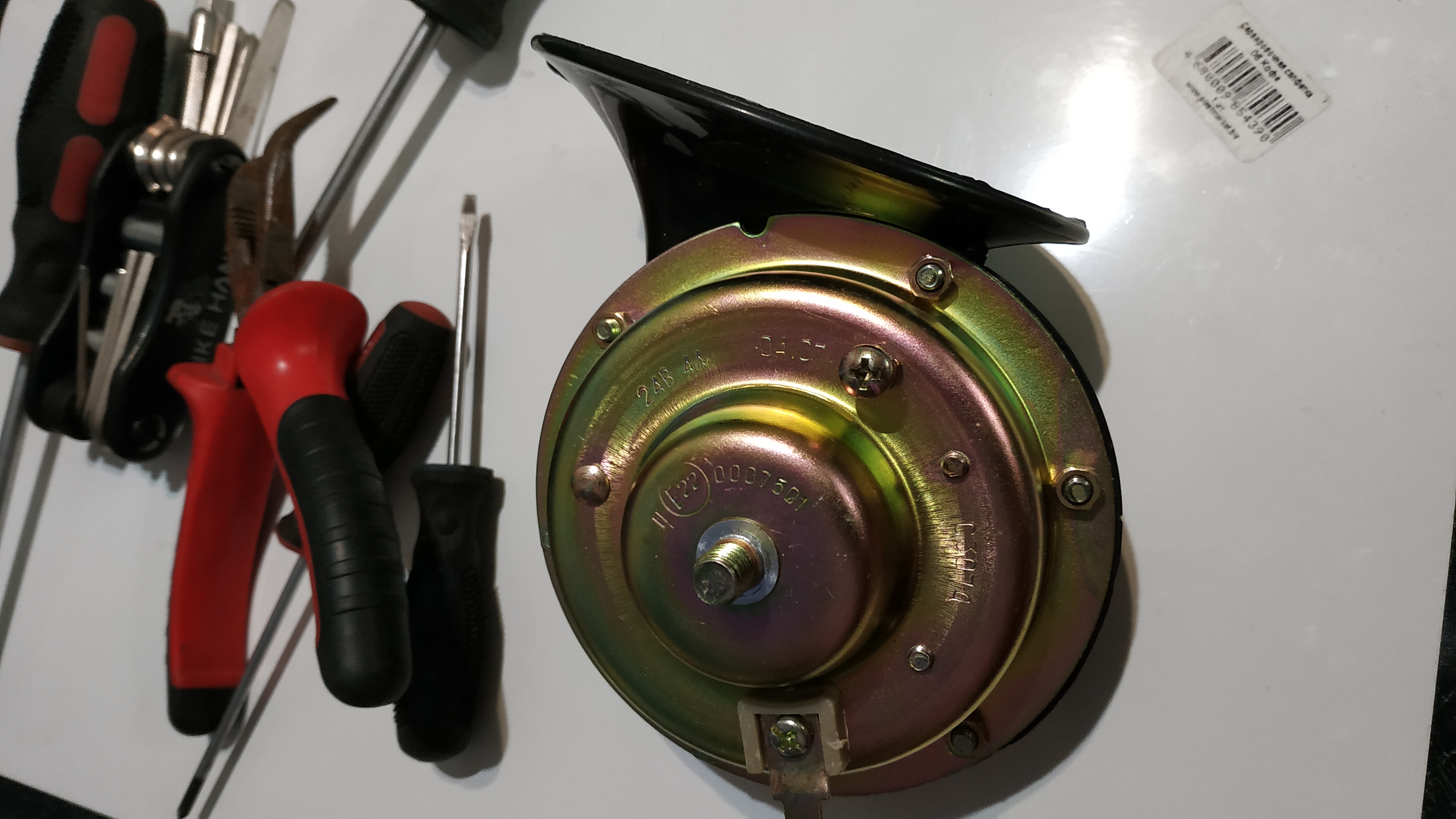

Клаксон перестал работать.
Но я же не могу просто так взять и пойти в магазин, купить китайский универсальный сигнал...
Заказал оригинальные улитки от КАМАЗа .
Номер С306/С307 (низкий тон/ высокий тон)
Только надо будет переделать их с 24 Вольт на 12.

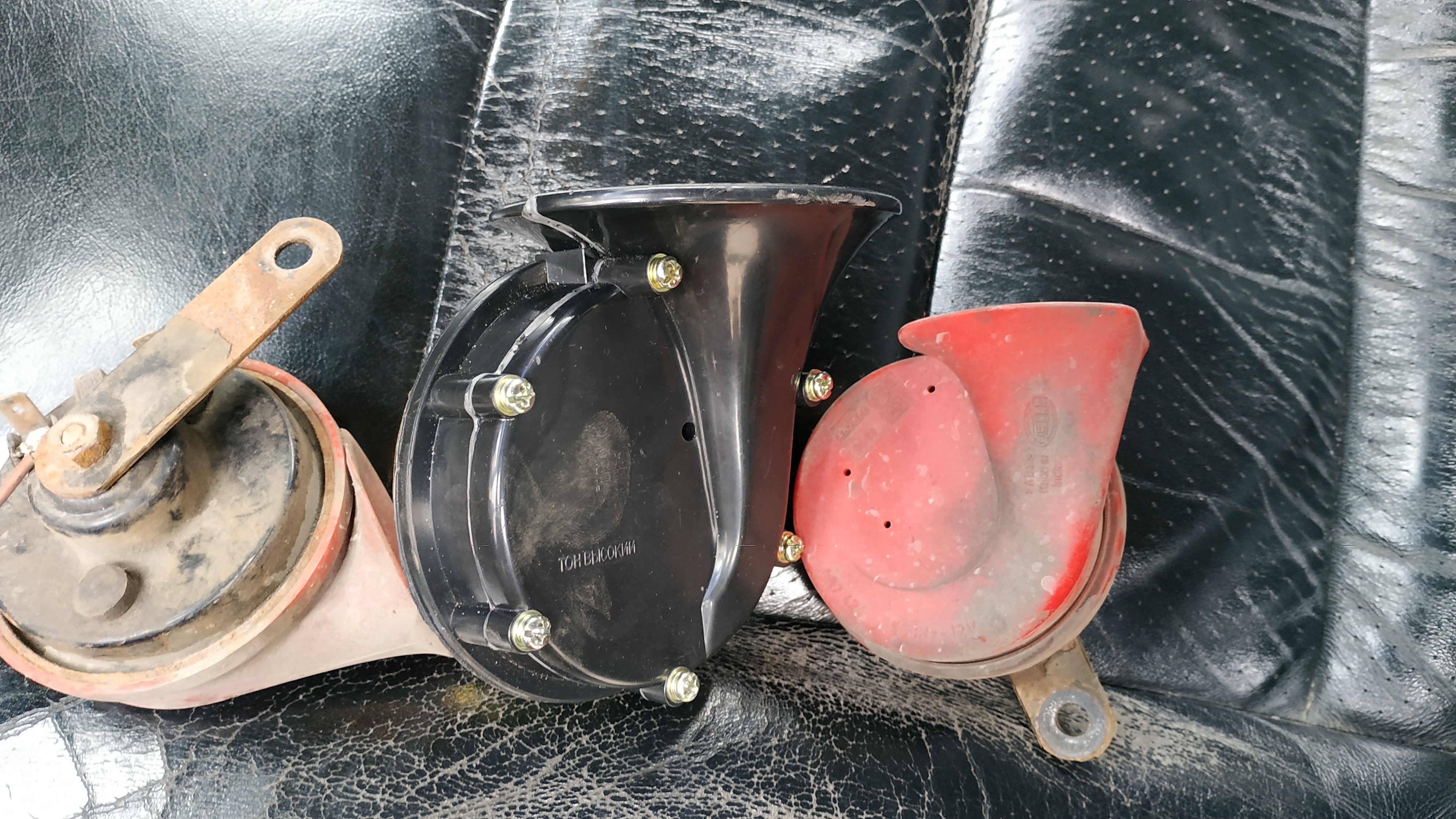

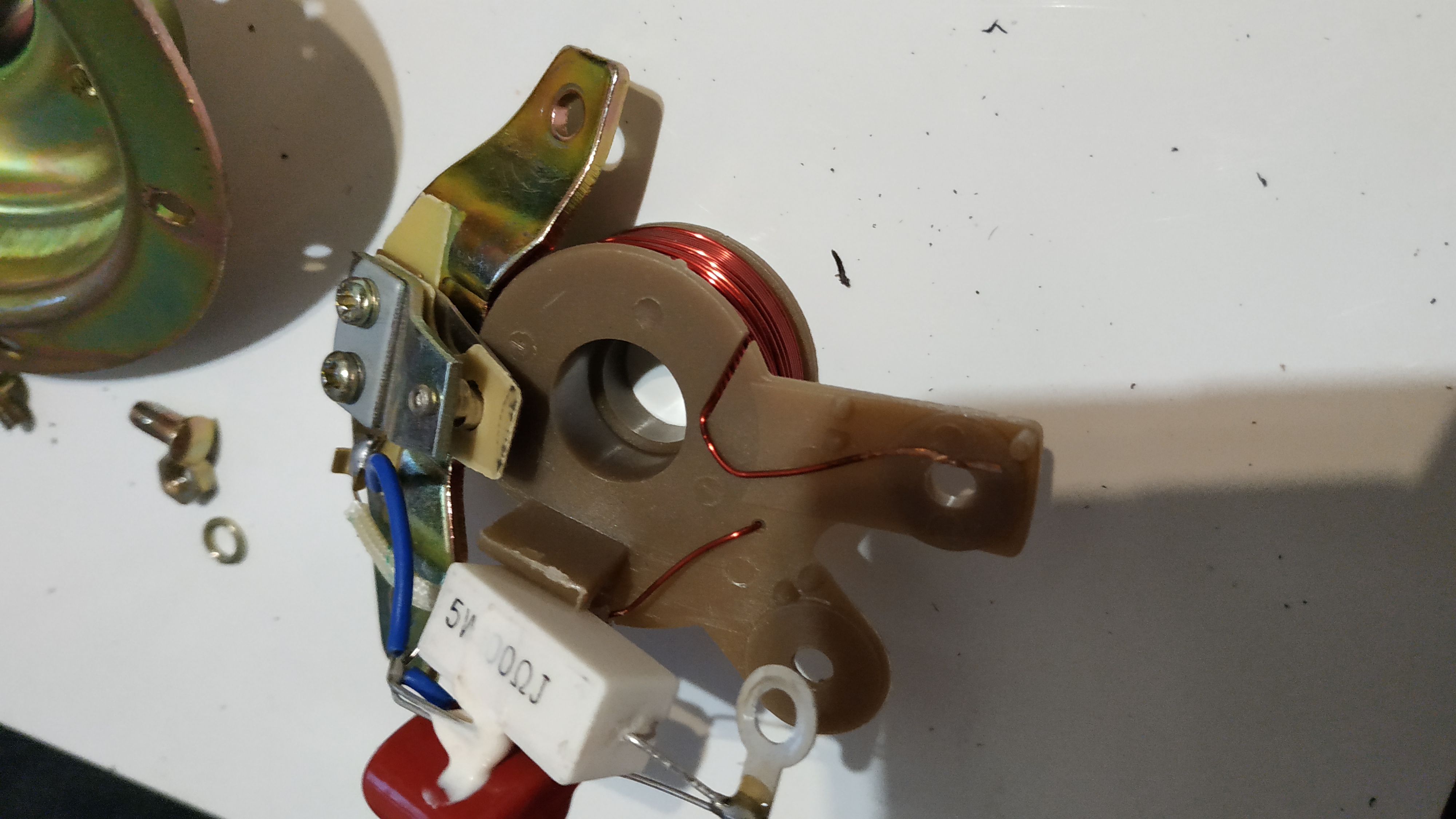

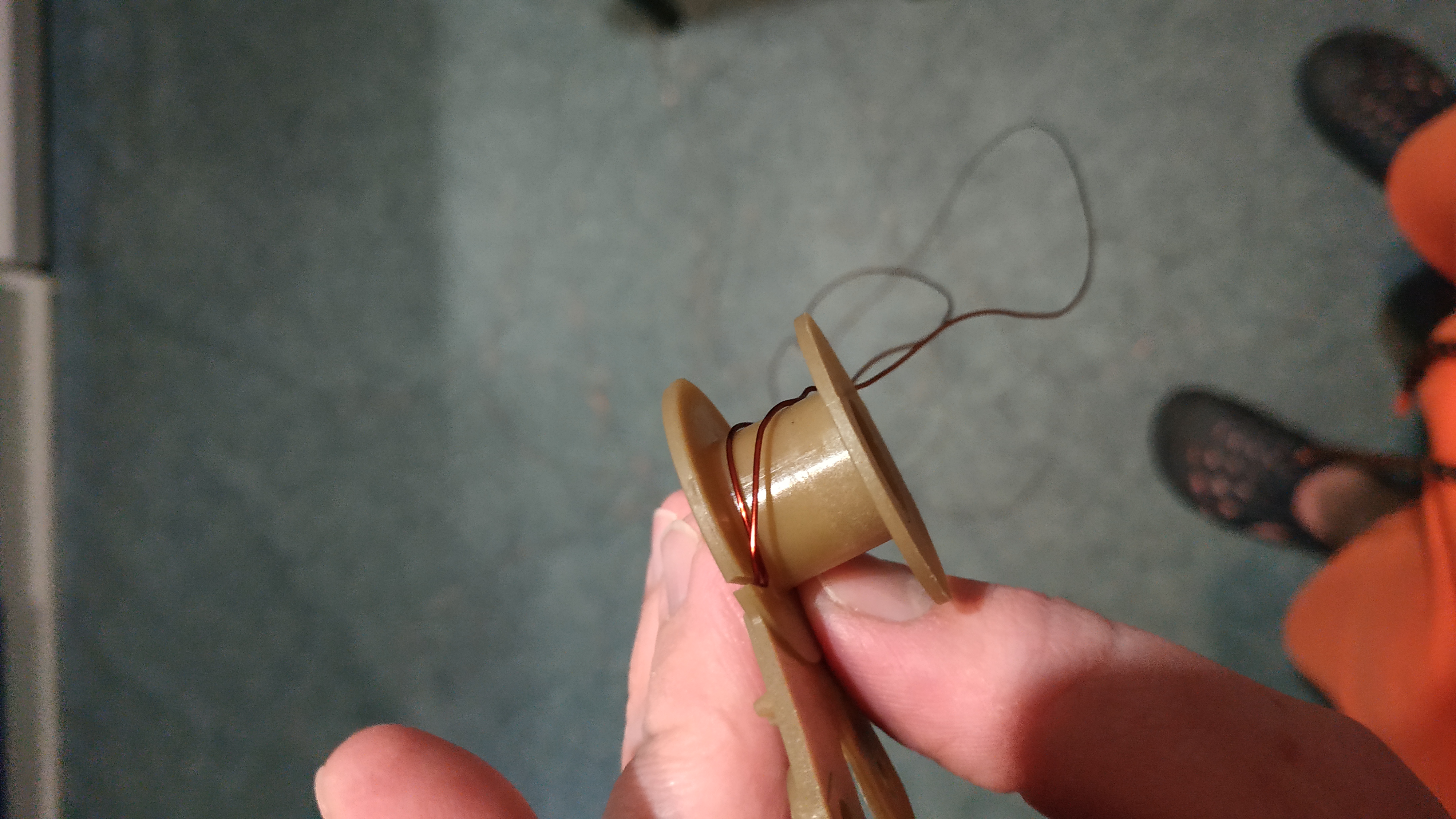

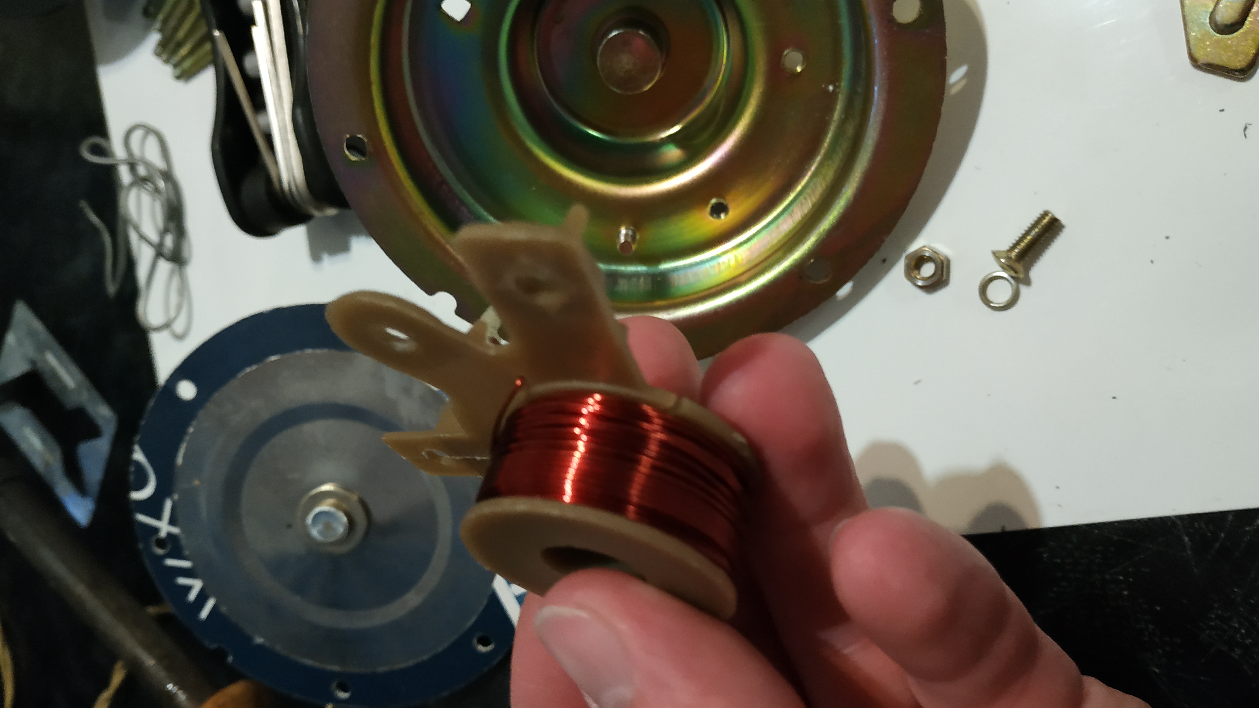

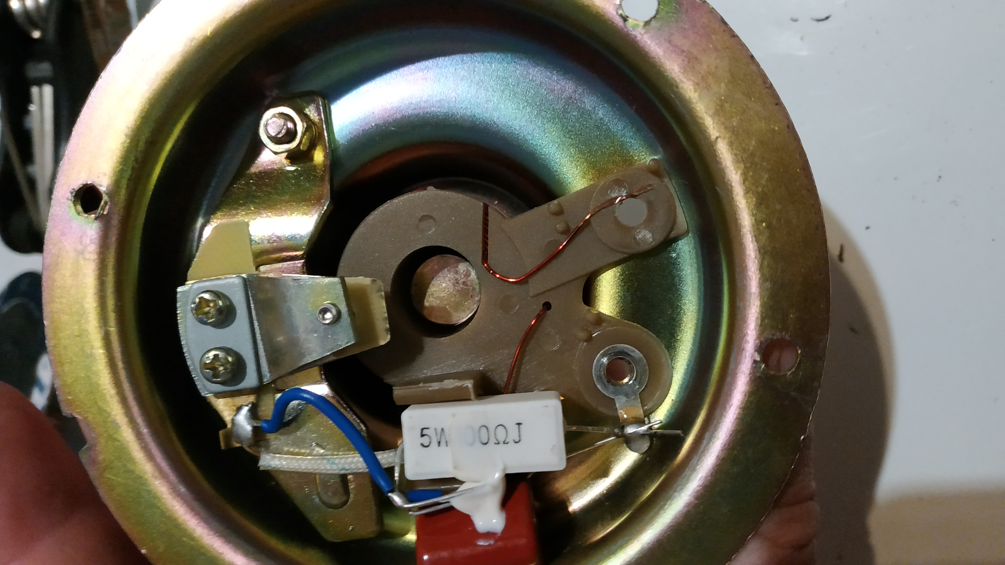

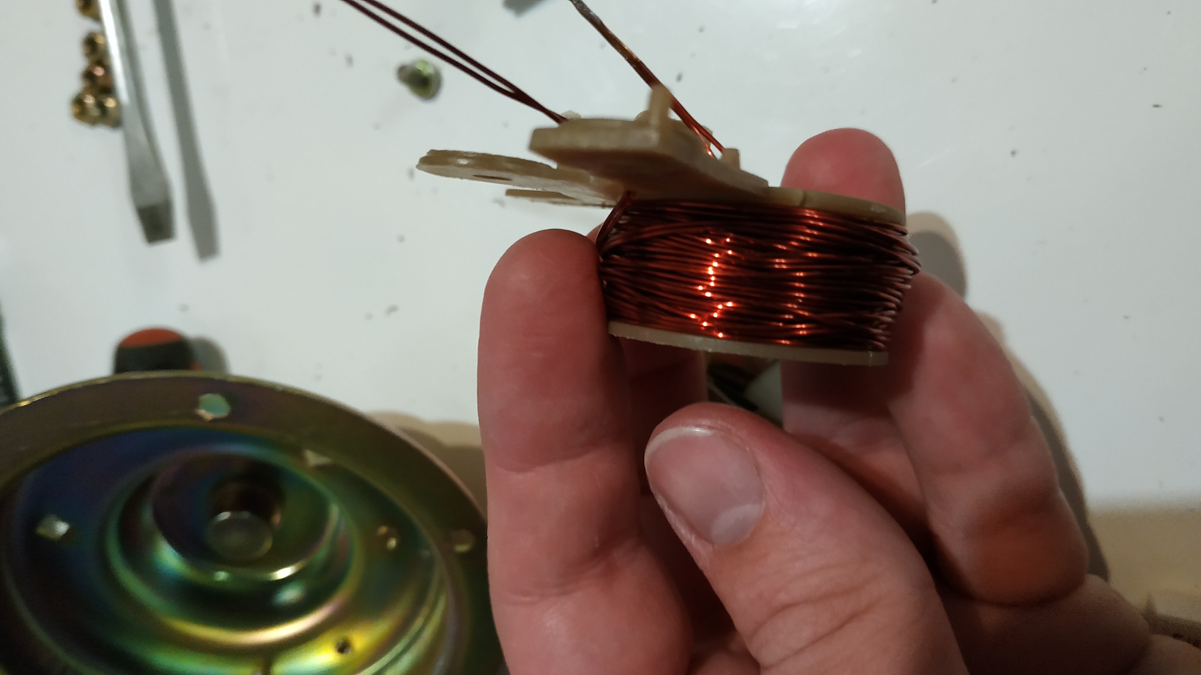

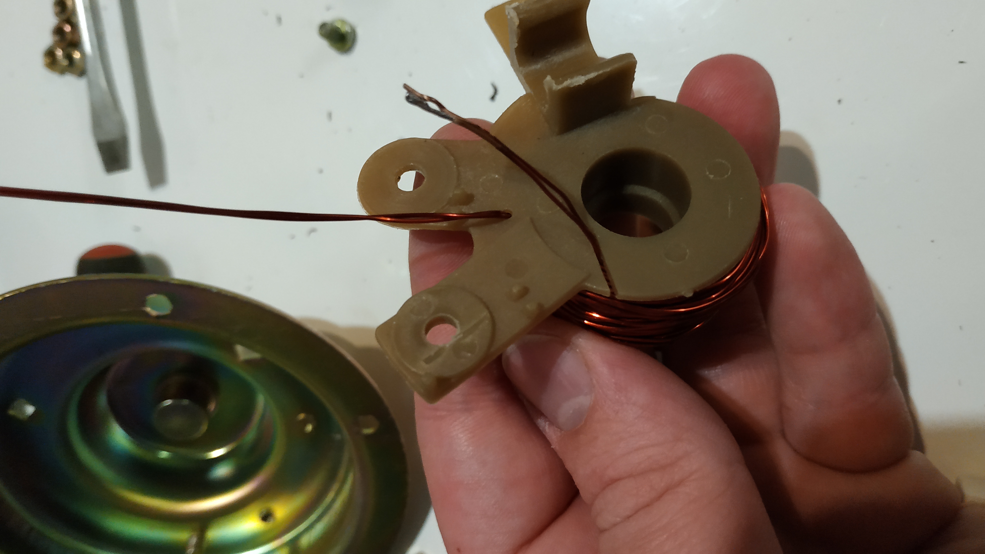

Собственно вот:
Берём новый сигнал, разбираем его.
Далее откручиваем всё внутри и вытаскиваем обмотку. Аккуратно разматываем, складываем два конца провода вместе и плотно наматываем всё обратно без перегибов, уже двойным проводом. Припаиваем всё на место, как было. Собираем и устанавливаем на авто.
Красные пищалки были Hella, для сравнения.
Может кому пригодится

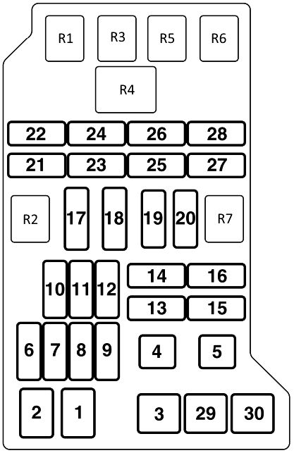

Добрый день коллеги. Возникла такая же проблема. Сразу отремонтировать не удалось. Намертво закипел шестигранник и пока не удалось его сорвать с места. Нужно было ехать по делам. Снял предохранитель, реле в коробке предохранителей не оказалось. Вечером звуковой сигнал опять заорал. Значит получается что возможно снял не тот предохранитель? Я снимал №21.
