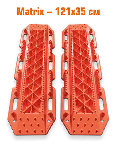

Оживлю тему.
Опробовал сегодня санд траки Horsewinch Matrix, куплены были за пять с небольшим тысяч докризисных рублей в ЛРклубе, который, видимо, был их основным продвигатором на рынок.
На сайте у них картинки были красивые и кино, как лендровер давит эти траки и никак не может их сломать.
Специально по дороге с Гремячего заехал в глубокий снег, посадил П4 на пузо, побуксовал немного на понижайке и всех блокировках для чистоты эксперимента - типа приехали.
Сунул траки просто в снег под передние колеса - и не думает цеплять.
Немного подкопал перед передними колесами - и не думает цеплять.
Выкопал перед передними колесами траншеи, положил траки практически горизонтально, забил их под колеса ногой - чуть чуть цепляет, но резина скользит по траку - толку ноль.
Откопал все колеса спереди и сзади, траки, как и в предыдущем упражнении, положил горизонтально и забил под передние колеса, подергался и выехал.
Последующий осмотр траков показал: часть "пупырышков" на въезде на трак срезана, часть расплавлена. Один трак лопнул.
Резина у меня сейчас стоит стандартная Хака7 шиповка, на момент эксперимента температура воздуха была -5 градусов.
Мое резюме: санд траки Horsewinch Matrix - жалкая имитация австралийских MaxTrax, без кайла и лопаты на обычной зимней резине в снегу практически бесполезны.
Единственные плюсы - это вес и размер. Поперек багажника П4 влезают идеально.
При температуре -5 градусов хрупкие, соответственно одноразовые и это основной недостаток.
Вообщем, гуано. Не рекомендую.

Спасибо за отчет.

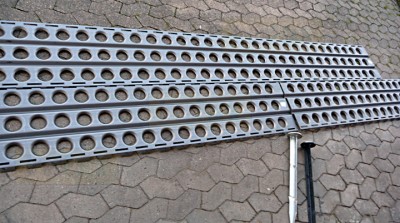

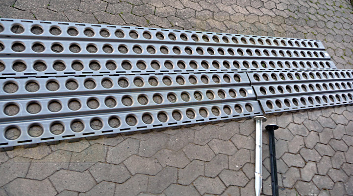

А я себе здесь http://шмурдяк.рф/catalog/offroad/send- ... it/detail/ такие купил! Шикарна вещь!

Ссыль не активна.Автощит чтоль?Сегодня пару прикупил,надобно опробовать

это для вертолётных площадок и легкомоторной авиации. чтобы ими пользоваться, нужно помимо трофи увлекаться бодибилдигомeddik писал(а):У меня стальные, такими выкладывали полосы аэродромные..
вот они https://www.google.ru/search?q=%D0%BF%D ... B&imgdii=_

Не знаю что ей надо, не хочет активизироваться. Да Автощит. И в багажник как раз вошли от борта до борта и опробовал уже как то. В песке правда но действенно!

А через канавы не пробовал переезжать по ним?Чет кажется,что хлипковаты для пыжа.
