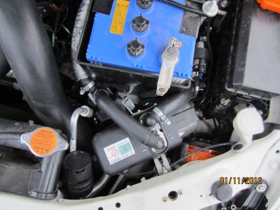

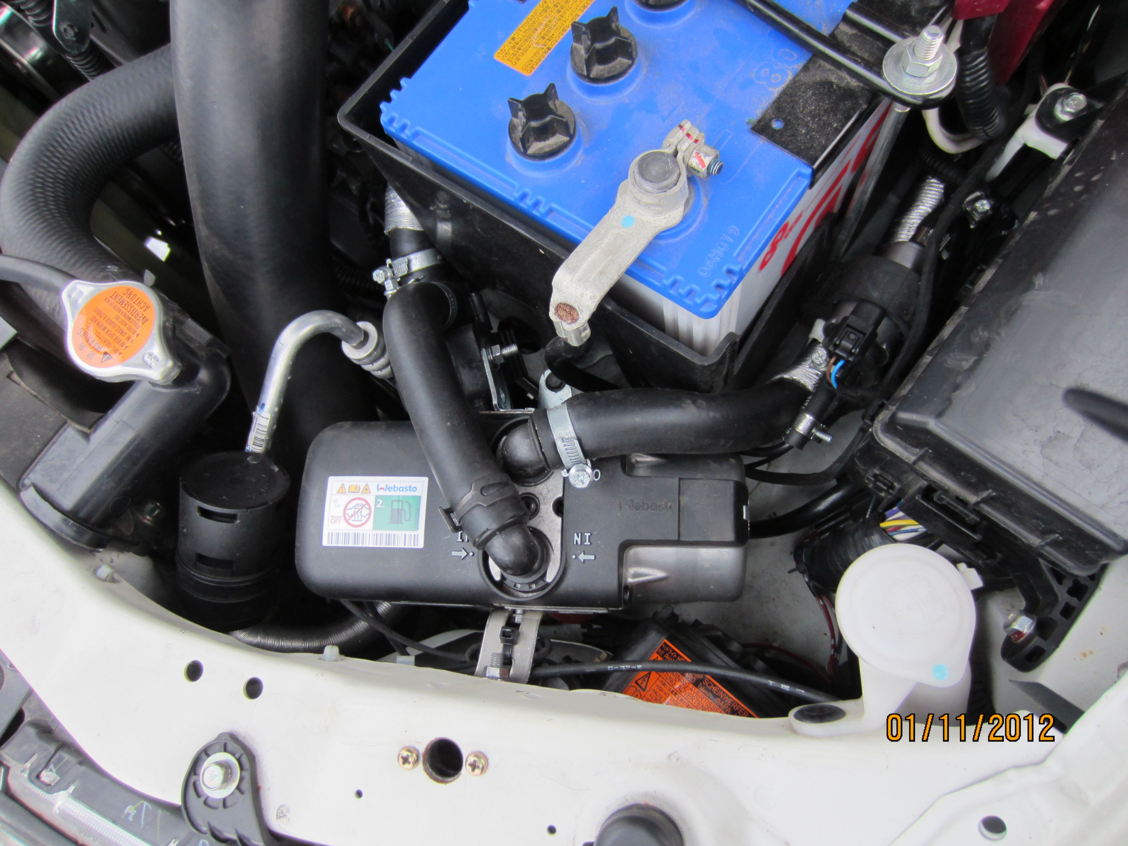

Вариант установки Webasto EVO 5кВт на НМПС.
зима - R17 275/65 Nokian Hakkapeliitta R SUV
лето - R17 265/70 BFGoodrich MT KM2
Webasto 5 кВт.EGR заглушен.FGC

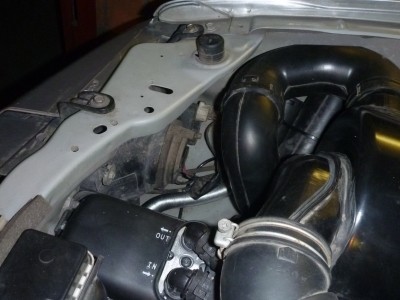

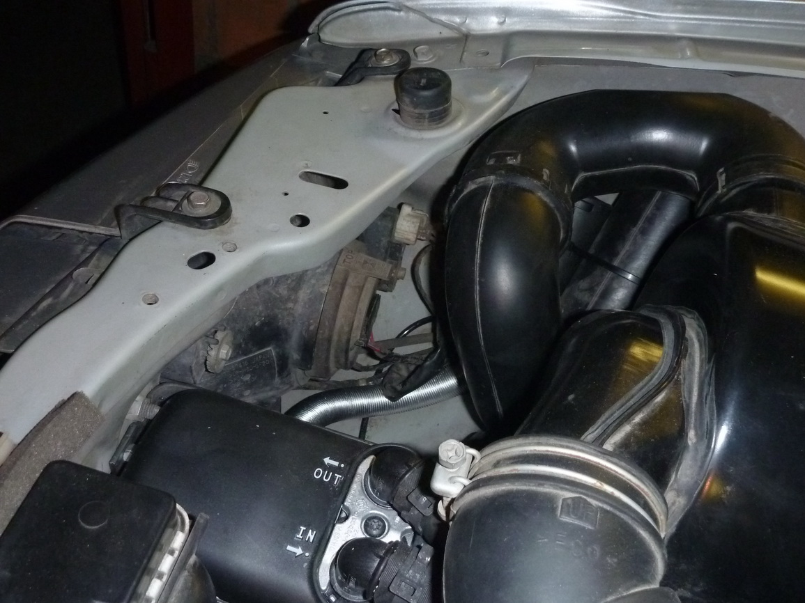

А вот так на мой пепелац EVO 5 позавчера поставили:)

Romych писал(а):А вот так на мой пепелац EVO 5 позавчера поставили:)
Ну ты это...
Отпишись потом - "как"
Я мож тоже себе воткну, хотя не знаю - нужна ли мне вебаста если у меня в гараже температура меньше нуля падает, только когда на улице уже минус 35
У Вас праздник ?
Тогда мы идем к Вам :)

Fomins писал(а): Отпишись потом - "как"
Да не вопрос.
В твоем случае наверное не нужна. Хотя и у тебя бывает, машина подолгу на улице стоит.
Если бы не эта чертова работа, я тоже вряд ли поставил :(
Pajero Sport 2.5T 4D56 EFI 116 л.с.

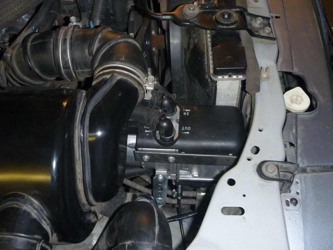

Да,сразу видно приимущество по размерам котла TOP EVO,TOP C так ни в жизнь б не поставил.

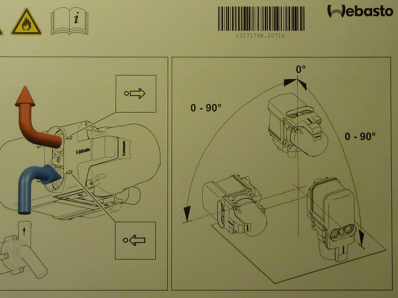

ALEХ-Z писал(а):Да,сразу видно приимущество по размерам котла TOP EVO,TOP C так ни в жизнь б не поставил.
Его еще и вертикально можно поставить.

Да,у этого котла много преимуществ-и размер меньше и работает тихо.

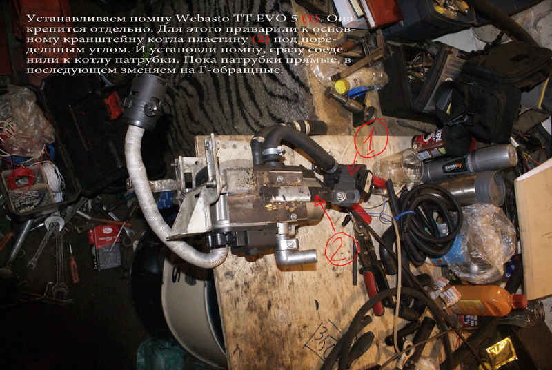

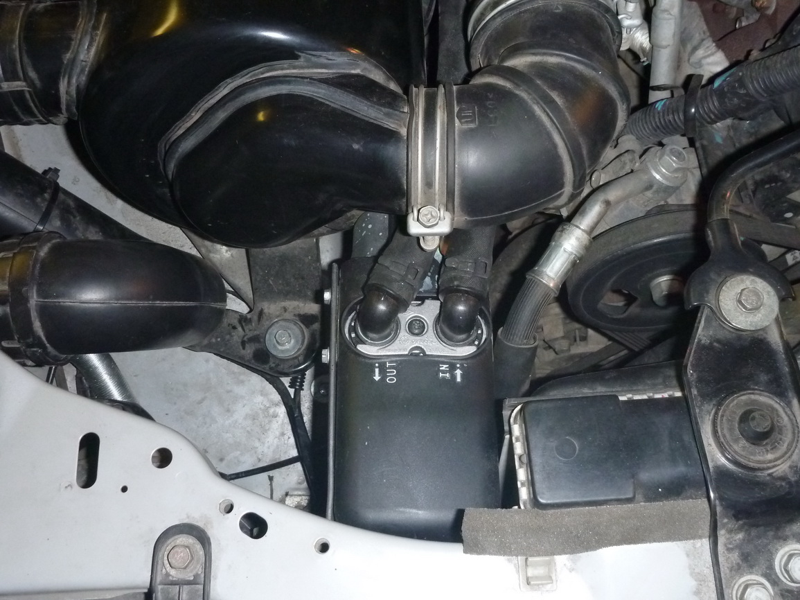

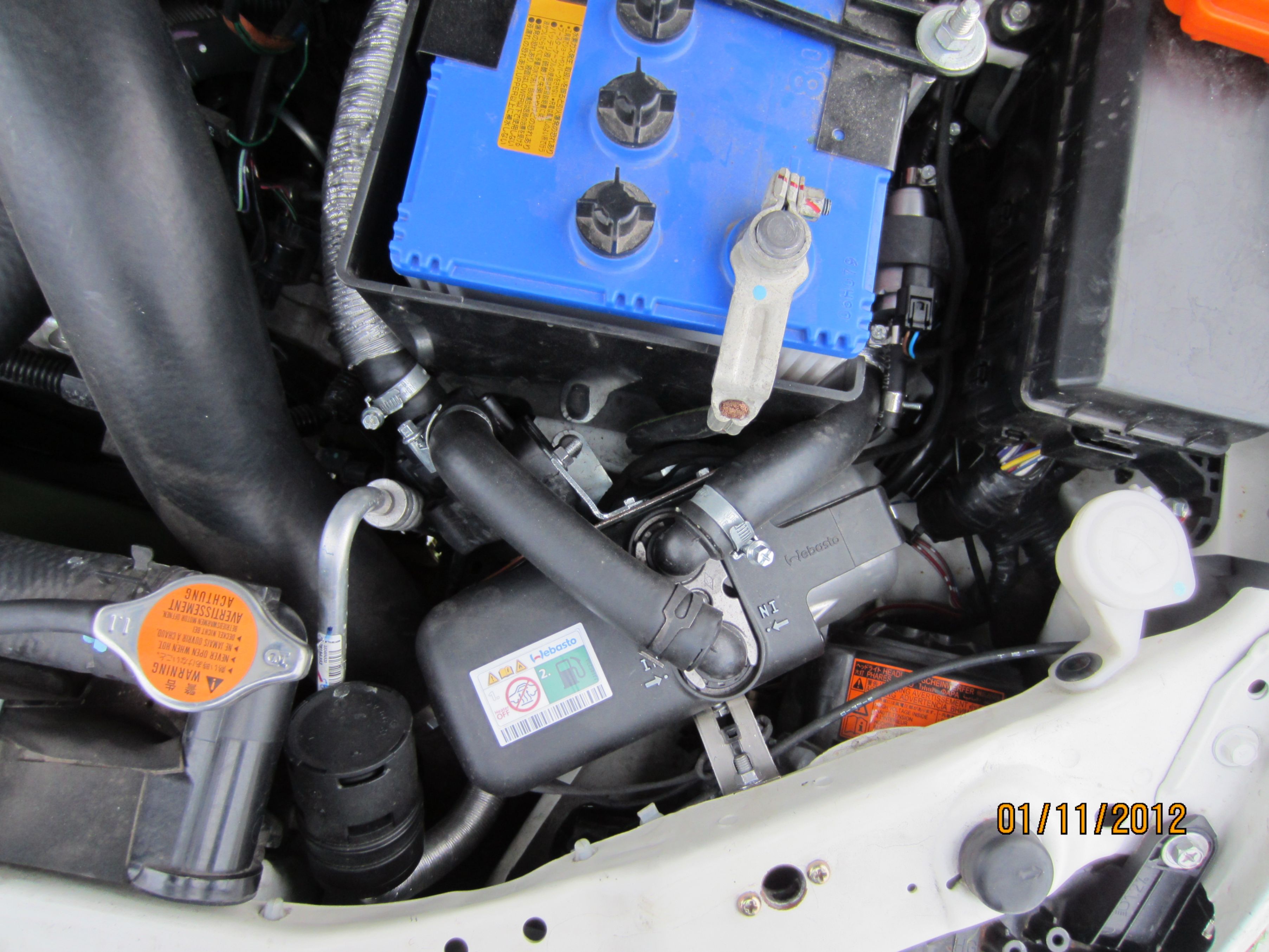

Вот моя тема, как я поставил WEBASTO THERMO TOP EVO 5kW -я не скажу, что этот котел лучше по своим размерам. К примеру, у меня на другой машине стоит котел Webasto Top C так он работает тише без воздушного фильтра и глушака, чем моя EVO с фильтром, но тоже без глушака.
И еще, я могу сказать, что сам котел удобней только расположением вход выход штуцеров жидкости. Сама проводка , забор воздуха, вход топлива с изу. У меня, чтобы все это поправить, нужно котел снимать. НА Цешке, ни чего не снимается, все с верху обслуживается. Ляпота! В общем, вот Вам фото, готового в сборе котла с помпой EVO http://www.pajero4x4.ru/bbs/phpBB2/down ... &mode=view
