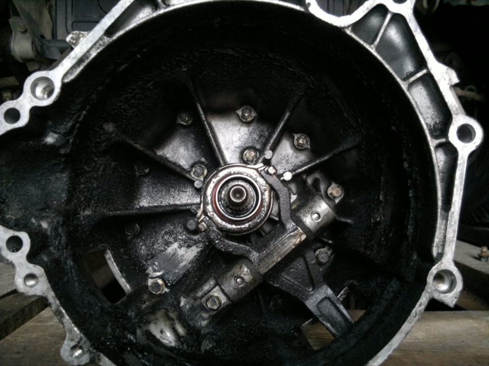

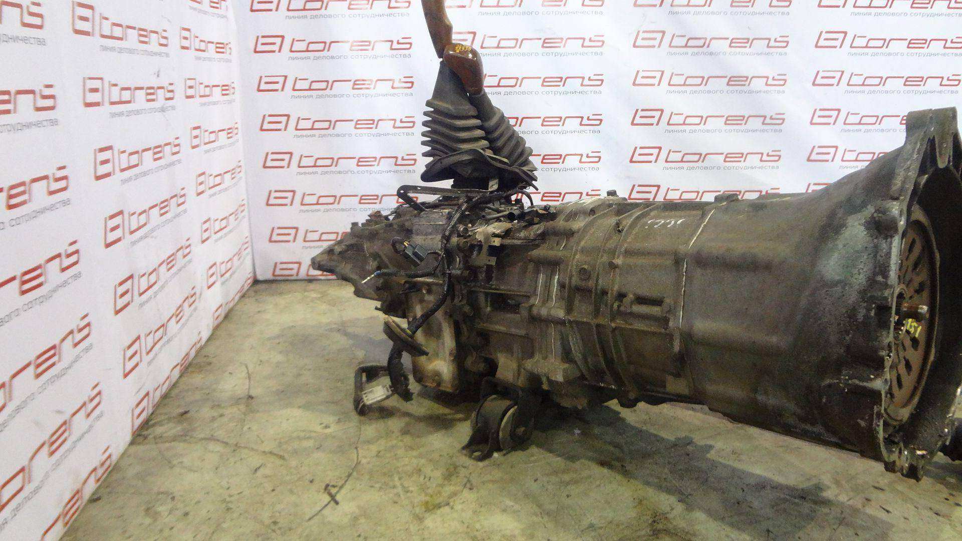

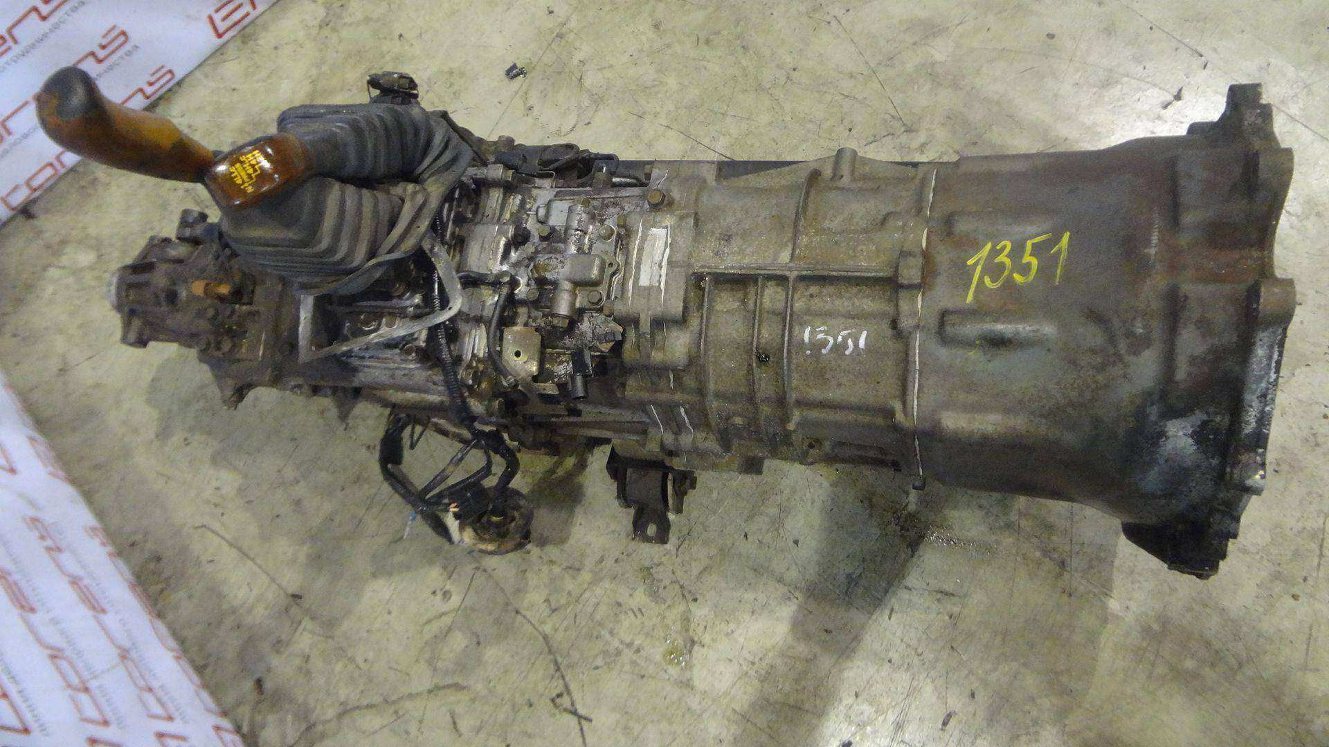

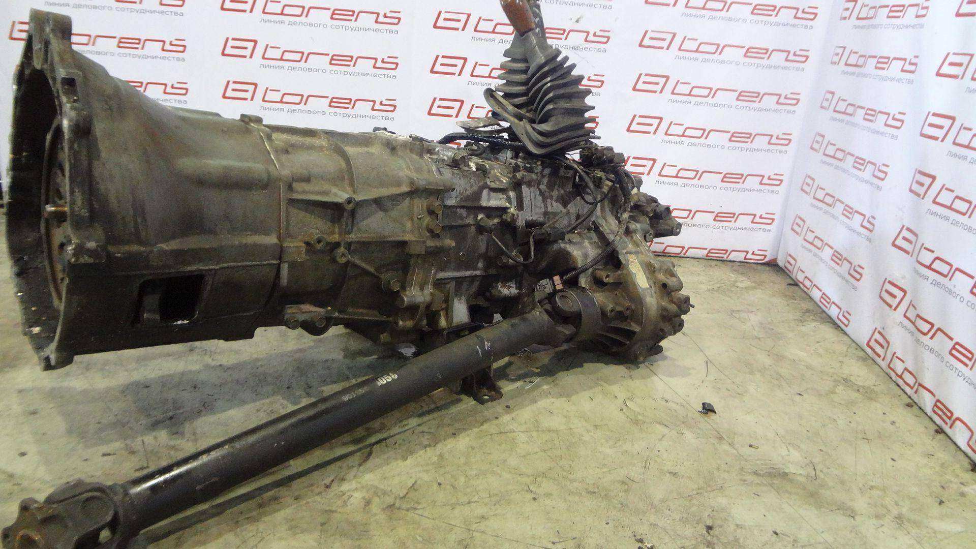

- Вложения
- <Вавил>
- Сообщения: 4190
- Зарегистрирован: 06 июн 2010, 08:40
- Откуда: Волгоград
- Откуда: Волгоград
- Благодарил (а): 13 раз
- Поблагодарили: 90 раз
Re: Заменить АКПП на МКПП.
Маленько поштудировал вопрос.
V5м31 встает с П2 на челенджер. Правда с дизеля на дизель. Но сама V5м31 от бензинки отличается только колоколом. На раме челика были все дополнительные отверстия под балки крепления коробки. Судя по количеству лишних дырок на моей раме - они у меня тоже есть.
Далее, учитывая, что V5м31 на бензинках ставилась только на 6ж74 - с правого руля это только один вариант - кузов 45W - я правильно понимаю?
