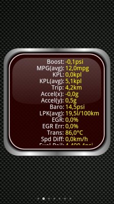

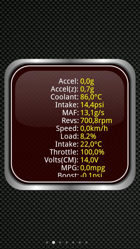

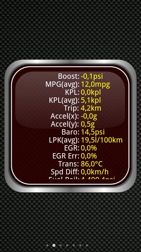

Вот что у меня торк про показывает
Показания температуры двигателя и трансмиссии одинаковые. Поэтому делаем вывод что наё.... нас торк про.

Trans и Coolant равны между собой и = 86С - такого просто не может быть, вернее вероятность маленькая. Значит не показывает температуру коробки.

sn1, Это митцу тебе делает тонкий намёк на посещение ОД - там родной сканер всё покажет
