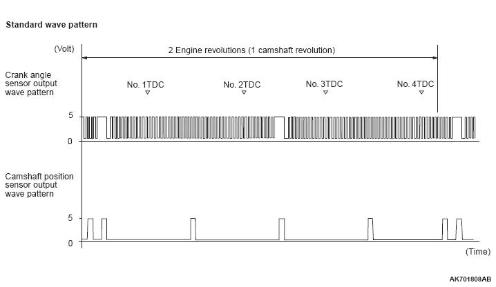

подчеркнутое - это не что иное как ускорение, которое и измеряется дпкв, у которого 60 зубцов, по 1 секунде, двух зубцов нет.Mikes писал(а):Если скорость падает, то в этот цилиндр увеличивается подача топлива. Если скорость увеличивается, то подача топлива в конкретный цилиндр сокращается.

Ну вы и засадили телегу в мешокMikes писал(а):Просветите меня балбеса, как можно измерять ускорение только одним датчиком? Усорение это функция изменения скорости, как может датчик, который выдаёт только один параметр + замерять дифференциальное изменение скорости , т.е. ускорение?Napic писал(а):Определяется ускорение отдельного поршня (та самая реакция двигателя) по датчику положения коленвала ДПКВ. И смотрится, если, например прыскаем во все цилиндры одинаково, а ускоряется третий медленнее - то производительность третьей форсунки снижена. Потом подбирается такая продолжительность впрыска для третьего цилиндра, чтобы третий поршень ускорялся одинаково со всеми остальными. Эта поправка и есть результат обучения впрыску.
А чтобы ничего не сбивало процесс обучения, надо чтобы ничего не мешало, потребители д.б. выключены - иначе как еще точно определить ускорение поршня?Как можно измерять ускорение только одного поршня, если все поршни сидят на одном, пусть и коленчатом, валу?
Откуда такая инфа? Это ваши домыслы?
ЭБУ основываясь на показаниях ДПКВ может отслеживать,скорость,ускорение и кол-во оборотов коленвала.
Более того-можно измерять скорость одного поршня до впрыска,во время впрыска и после впрыска...
Обучение впрыска устраняет цилиндровый дисбаланс,ну или сводит его к минимуму путем добавления или уменьшения порции топлива и длительности впрыска,и все таки я еще думаю,что зажигание тоже регулируется-но это нужно спросить у спецов..

Во как!Napic писал(а):А твои вычисления с излишней точностью - это просто невежество, математическое бескультурье.
А теперь найди сколько импульсов нужно этой системе для вычисления скорости.
Теперь найди формулу ускорения.
Подставь в формулу ускорения найденные данные.
Сколько получилось оборотов двигателя?
За это время вспрыск произошёл в каждом цилиндре по 2 - 3 раза!!! Какой будешь корректировать?
Крепче за шофёрку держись баран!

То есть поршни движутся в двигателе с разными скоростями? ...насторожился)))Боец писал(а): Более того-можно измерять скорость одного поршня до впрыска,во время впрыска и после впрыска...

Скорость поршня в верхней мертвой точке и в нижней мертвой точке равна 0-люMikes писал(а):То есть поршни движутся в двигателе с разными скоростями? ...насторожился)))Боец писал(а): Более того-можно измерять скорость одного поршня до впрыска,во время впрыска и после впрыска...

Не путаешь линейную и угловую скорость?Napic писал(а):Mikes писал(а): Скорость поршня в верхней мертвой точке и в нижней мертвой точке равна 0-люа между ними одно сплошное ускорение, сперва разгон, а потом замедление.
А я вот действительно напрягся после твоего знаменитого высказывания о наших машинах...
А чего же ты тогда скорость измеряешь угловую на маховике?
Расслабься, марка машины и двигателя, к точности математики не имеет отношения.

Причём здесь сколько раз будет вспышка?
Она будет ровно столько, сколько необходимо блоку чтоб понять и устранить дисбаланс. Сохранить и проверить результаты. Точную методику и формулу расчёта может дать только инжинер который всё это проектировал.
Нам нужен результат, а он и достигается этой процедурой.
При невозможности достижения будет сгенерирована ошибка.
Зачем забивать голову лишним. Тем болие Вы оба правы, только говорите об одном и том же по разному............

А где ее еще измерять? У нас нет датчика положения распредвала.Mikes писал(а):Не путаешь линейную и угловую скорость?![]()
Измеряем угловую скорость на маховике посредством ДПКВ. Четырехтактный двигатель. Четыре такта - это два оборота коленвала. За один оборот коленвала в одном из горшков обязательно будет рабочий ход. Измеряем скорость (время) этого оборота. Сравниваем с другими 3-я оборотами, делаем вывод.
Я не знаю алгоритмов Митцу, что и как они оптимизируют и этого никто кроме них не знает. Мы можем только догадываться.

ЭээээээээээNapic писал(а): А где ее еще измерять? У нас нет датчика положения распредвала.
Ошибки 0340 и 0341 посмотри............ теоретик
