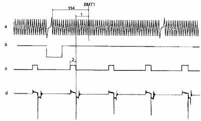

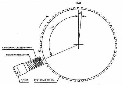

Mikes писал(а):Если скорость падает, то в этот цилиндр увеличивается подача топлива. Если скорость увеличивается, то подача топлива в конкретный цилиндр сокращается.
подчеркнутое - это не что иное как ускорение, которое и измеряется дпкв, у которого 60 зубцов, по 1 секунде, двух зубцов нет.

Napic писал(а):Определяется ускорение отдельного поршня (та самая реакция двигателя) по датчику положения коленвала ДПКВ. И смотрится, если, например прыскаем во все цилиндры одинаково, а ускоряется третий медленнее - то производительность третьей форсунки снижена. Потом подбирается такая продолжительность впрыска для третьего цилиндра, чтобы третий поршень ускорялся одинаково со всеми остальными. Эта поправка и есть результат обучения впрыску.
А чтобы ничего не сбивало процесс обучения, надо чтобы ничего не мешало, потребители д.б. выключены - иначе как еще точно определить ускорение поршня?
Просветите меня балбеса, как можно измерять ускорение только одним датчиком? Усорение это функция изменения скорости, как может датчик, который выдаёт только один параметр + замерять дифференциальное изменение скорости , т.е. ускорение? :*JOKINGLY*: Как можно измерять ускорение только одного поршня, если все поршни сидят на одном, пусть и коленчатом, валу? :*JOKINGLY*: Откуда такая инфа? Это ваши домыслы?
Ну вы и засадили телегу в мешок ::-D:
ЭБУ основываясь на показаниях ДПКВ может отслеживать,скорость,ускорение и кол-во оборотов коленвала.
Более того-можно измерять скорость одного поршня до впрыска,во время впрыска и после впрыска...
Обучение впрыска устраняет цилиндровый дисбаланс,ну или сводит его к минимуму путем добавления или уменьшения порции топлива и длительности впрыска,и все таки я еще думаю,что зажигание тоже регулируется-но это нужно спросить у спецов..

Скорость поршня в верхней мертвой точке и в нижней мертвой точке равна 0-лю ::-D: а между ними одно сплошное ускорение, сперва разгон, а потом замедление. Вот у того поршня, который дает меньшее ускорение за один оборот коленвала и есть у соответствующей форсунки либо маленькая подача вследствии износа форсунки или загрязнения или сильный износ цилиндра (трение другое)

Mikes писал(а):Не путаешь линейную и угловую скорость? :*ROFL*:
А чего же ты тогда скорость измеряешь угловую на маховике? :*ROFL*:
А где ее еще измерять? У нас нет датчика положения распредвала.
Измеряем угловую скорость на маховике посредством ДПКВ. Четырехтактный двигатель. Четыре такта - это два оборота коленвала. За один оборот коленвала в одном из горшков обязательно будет рабочий ход. Измеряем скорость (время) этого оборота. Сравниваем с другими 3-я оборотами, делаем вывод.
Я не знаю алгоритмов Митцу, что и как они оптимизируют и этого никто кроме них не знает. Мы можем только догадываться.

Napic писал(а): А где ее еще измерять? У нас нет датчика положения распредвала.
Эээээээээээ :=-O: Покусаю :]:-O:
Ошибки 0340 и 0341 посмотри............ теоретик ::-D:
Re: Обучение впрыску дизель 4d56 и 4m41
Добавлено: 20 мар 2012, 09:36
Napic
SNOOPER писал(а): Эээээээээээ :=-O: Покусаю :]:-O:
:=-O: :*PARDON*: Век живи - век учись. Тогда (с датчиком распредвала) тем более все проще. :*VICTORY*:
