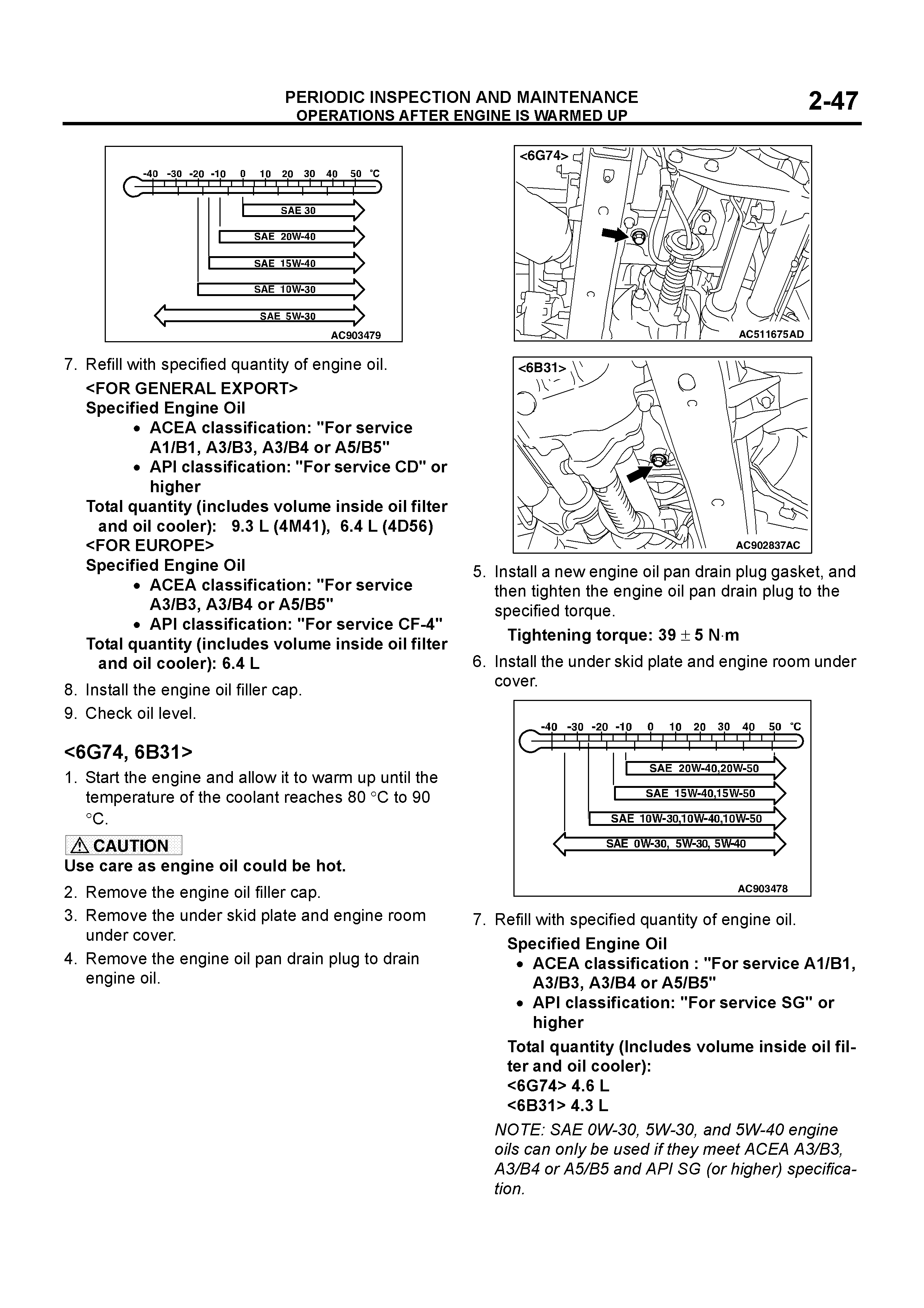

Меня смутил мануал. Для моего 4M41 написано, что 5W30 только до +10 можно лить, а дальше 10W30. Вообще 30 это исключительно в угоду экологии, а дизелям лучше погуще маслице) вот и перевел все в W40. Летом 10W, зимой 5W. Если учесть что с моими пробегами у меня 8 замен в год, то как раз по сезону меняю масло)))

Сам тоже удивляюсь, ИМХО это ошибка какая то бредовая в НМПСовском мануале для 4М41. Не могут масла 5w30 и 10w30 иметь такую разницу по эксплуатации на летние температуры.Rodogast писал(а):Именно по этому лучше 5W и лить)) высокотемпературная вязкость у обеих масел одинаковая, а вот низкотемпературная разная.CASper писал(а):Всю зиму езжу на 10W, вроде мотор даже не напрягается, хотя самое страшное это ведь первые секунды пуска, а 5ка по жиже будетRodogast писал(а):Вот сам нашел.
Для зимы лучше 5W лить,

Надо исходник смотретьИМХО это ошибка какая то бредовая в НМПСовском мануале для 4М41.

black910, спасибо за исходник!) А может такое быть, что для российского климата 5W масла непригодны в летний период?

Повторяем темуА может такое быть, что для российского климата 5W масла непригодны в летний период?
5W-30
5W (xW)- это показатель зимнего масла (http://www.gruzovikpress.ru/article/mat ... -14_39_25/)
Грубо говоря "-35 плюс x" - получаем температуру проворачивания, "-40 плюс x" - температура прокачиваемости.
30 - определяет характерный для соответствующего класса вязкости летнего масла диапазон кинематической вязкости при 100°С и динамической вязкости при 150°С. Чем больше, тем гуще.
Рис. 2. Сравнение вязкости при 0°С масел с разной степенью вязкости по SAE
Вывод: есть три масла SAE 5W-30, SAE 5W, SAE 30. Первое льём круглый год (лично я меняю весной и осенью, через 7500 км), второе пользуем только зимой, третье - только летом.

А допустим Мобил 0w40 не подойдет если лить его круглогодично и менять через 8000 тыс км?!black910 писал(а):Повторяем темуА может такое быть, что для российского климата 5W масла непригодны в летний период?http://pajero4x4.ru/bbs/phpBB2/viewtopi ... 81&t=35033
5W-30
Pajero Sport New 3.2 4M41 CR, МКПП, Separ 2000/5/50/Н с подогревом, EGR OFF, подвеска Lovells Suspension Я на драйве

Я оч.извиняюсь,но я эту пиктограму или программу не понимаю,вы бы лучше так написали какую именно вязкость? Спасибо.я только в цифрах разбираюсь что написано или для чего или что сервис говорит заливать.Как то так вотAlex5024 писал(а):А допустим Мобил 0w40 не подойдет если лить его круглогодично и менять через 8000 тыс км?!black910 писал(а):Повторяем темуА может такое быть, что для российского климата 5W масла непригодны в летний период?http://pajero4x4.ru/bbs/phpBB2/viewtopi ... 81&t=35033
5W-30
