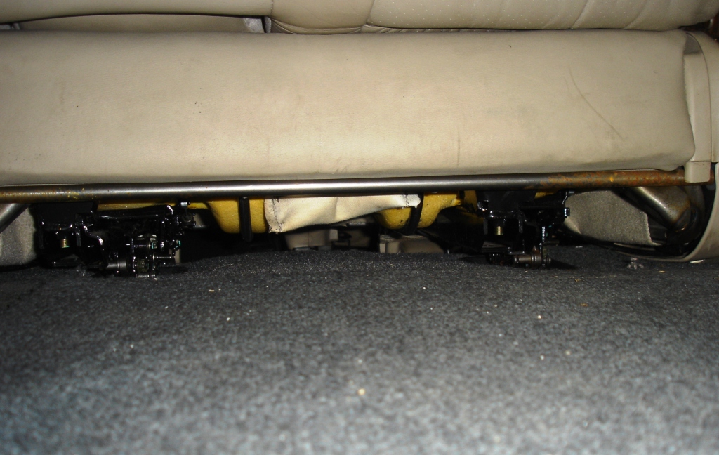

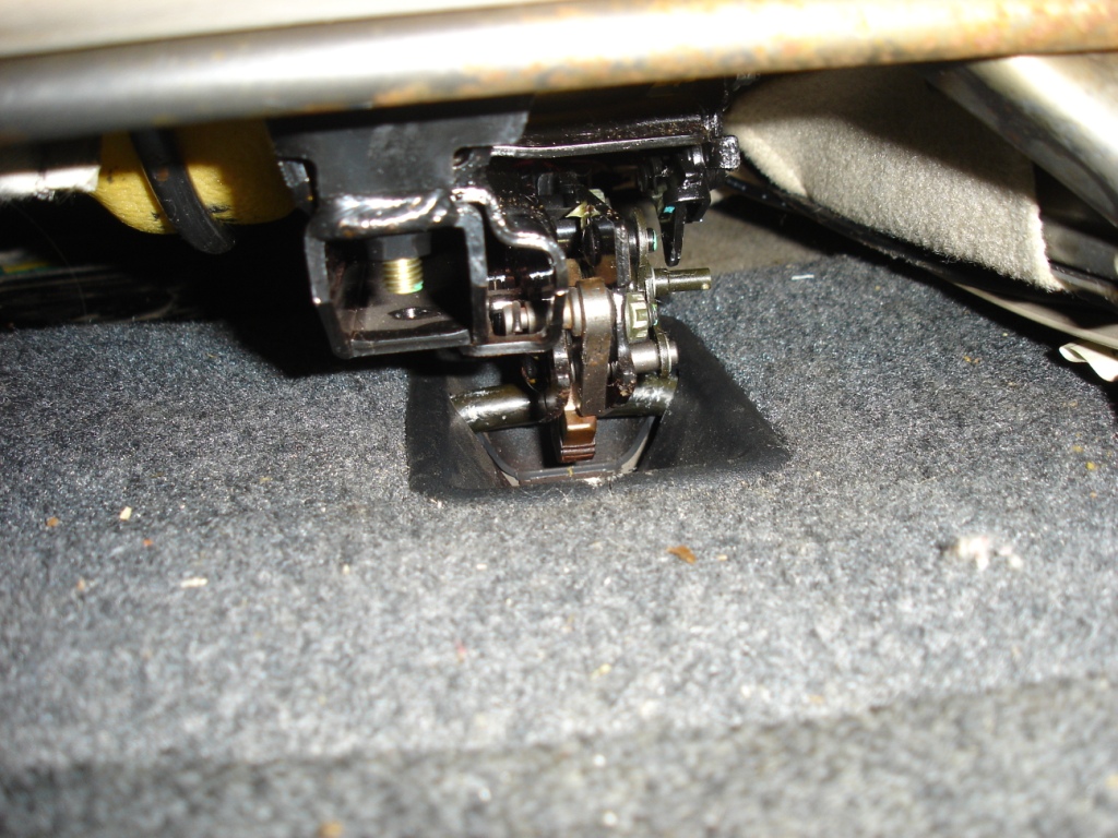

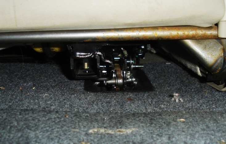

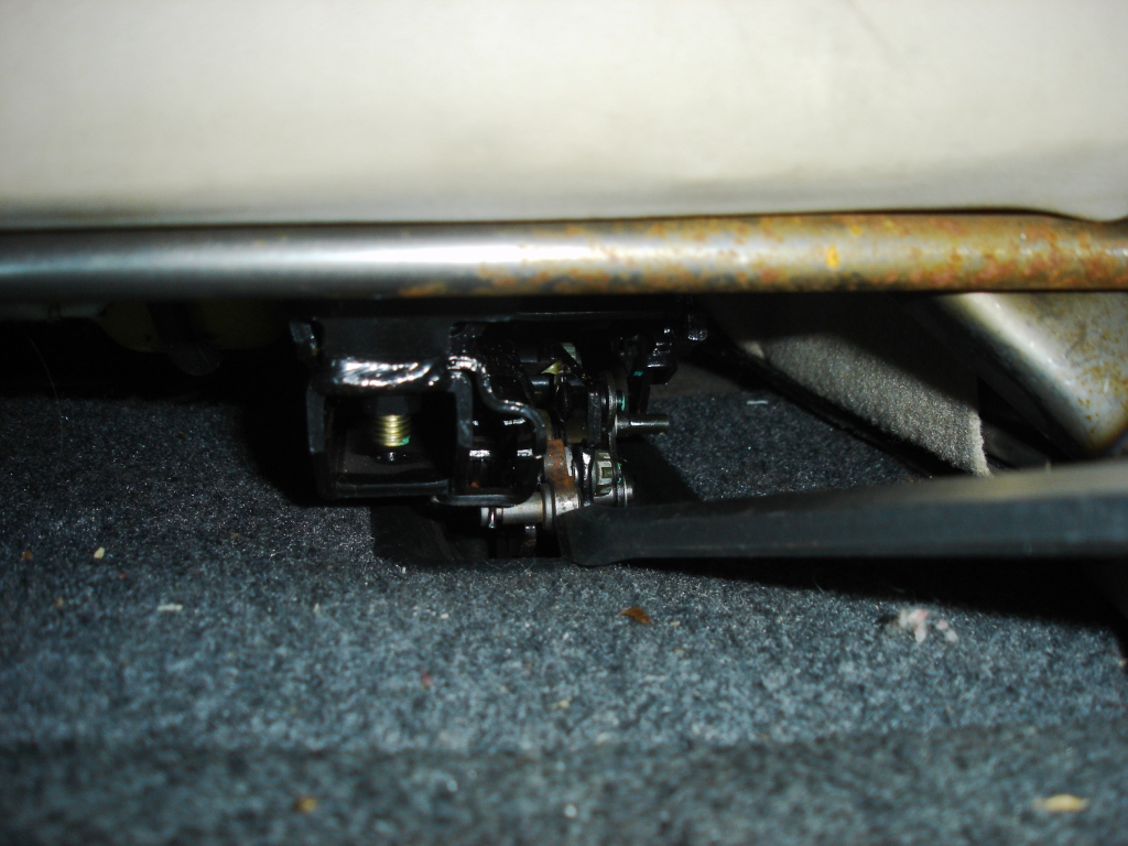

Добрейшего Всем времени! Была до настоящего времени такая же проблема, машинку купил еще зимой, о проблеме узнал еще тогда. Пробовать вышеописанное в теме не представлялось возможным по причине отсутствия тросика справа совсем (точнее огрызок). Сегодя решил заморочиться. Из багажника открутил три самореза крепящие пластиковый кожух сидушки с помощью маленькой трещетки. Отогнул пластик вниз, в образовавшуюся щель подсветив фонариком увидел принцип работы левого тросика. Отверткой надавив на бобышку на правой половине отщелкнул сидуху. Снял пока пластик совсем, дабы заказать тросик. Прилагаю фотки правда уже без пластика.
Поддеть эту бобышку.
Вуаля!
Вуаля!
