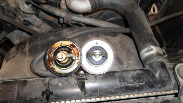

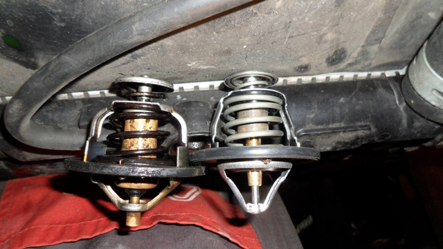

Ну начну с термостата он мне ещё когда двигло тряс не понравился а дальше видно будет.

В выходные всё зафоткаю и выложу.

Ну вот и поменял термостат и поставил низ дифузора.
Особых изменений не заметил но пока выше 96 гадусов не поднималась.
