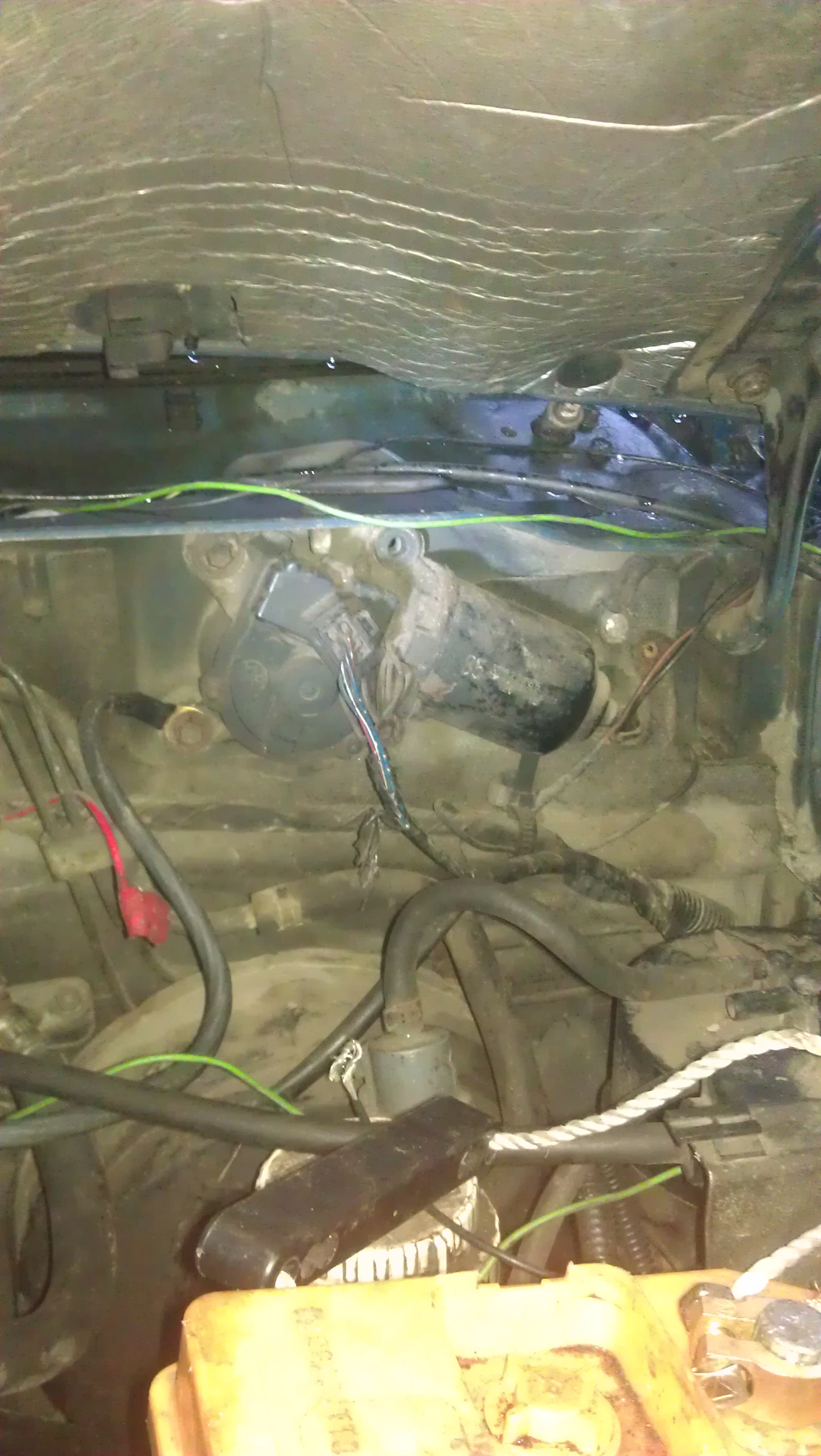

Посмотрел трос селектора. все стоит правильно. На панели показывает правильно,только вот когда переводишь на Нетраль - на панели гаснет. дальше опять нормально показывает. И еще жужжит моторчик под капотом,который около абсорбера висит,где опора капота. Начинает жужжать как только поворачиваешь ключ. Дальше повораиваешь на старт, он престат жужжать, начинает работать бензонасос и щелкает реле стартера в ногах пасажирах(1 раз). и все.....

Про нейтраль - если не трогали ингибитор на акпп, то тогда лампочка.

вообще не прикосался к акпп. что это такое ? фото.

bubl, ёмаё, это ж дворониковый моторчик.
