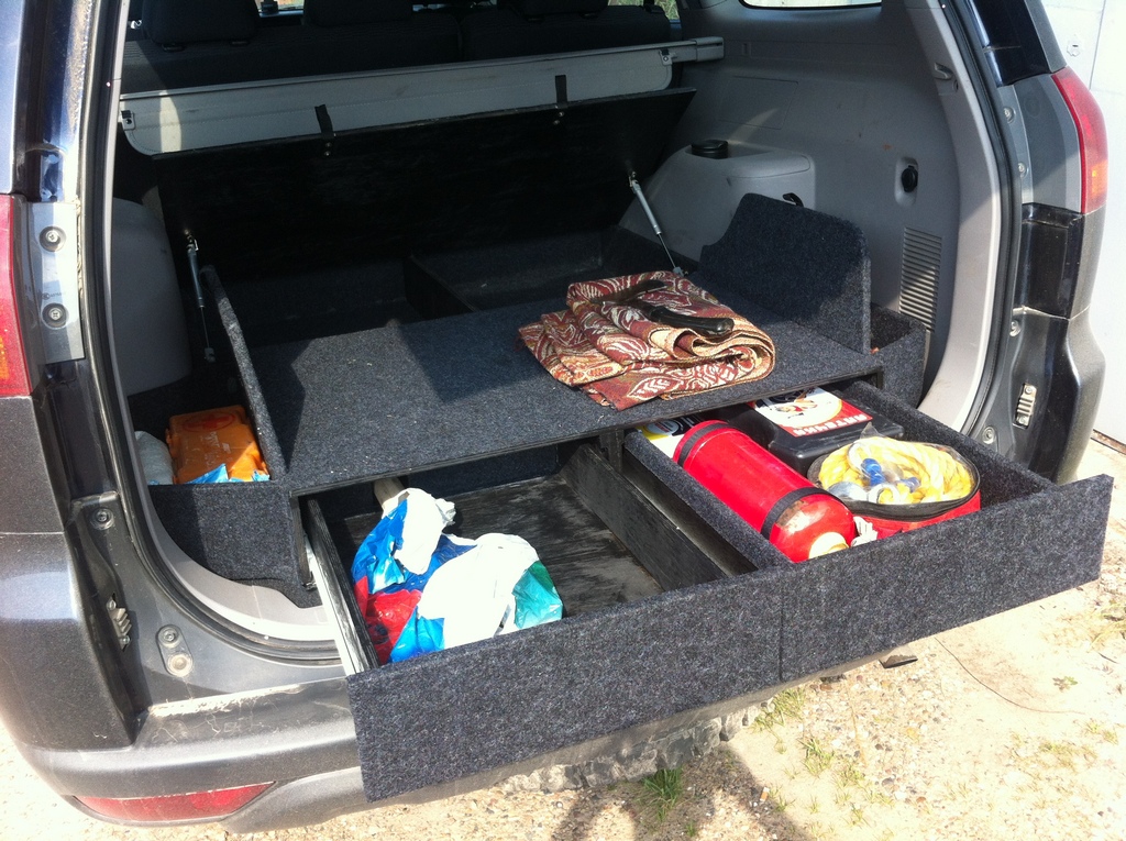

Тундер 26 дело показывает, есть большая тема по такому пеналу. в нем то, что постоянно возиться и пусть высота багажника на см 25-30 уменьшится, зато у вас все равно ровный пол в багажнике. а от этого ровного пола и пляшите, кому нужен спальник под потолком и прочее. к тому же из такого пенала при ночевке в авто вынимать ничего не нужно, а может и положить в него что то (вместо на улицу) можно. а если найти компромисс с высотой пенала и сложенных сидений - просто некоторое выравнивание тряпьем перепада между сиденьями и верхом пенала.
http://www.pajero4x4.ru/bbs/phpBB2/view ... 0&start=45
там и о пенале и об использовании правой ниши в багажнике и ссылки есть поподробнее

А можно опубликовать или в ЛС размеры. Заранее спасибо!thunder26 писал(а):Как то так

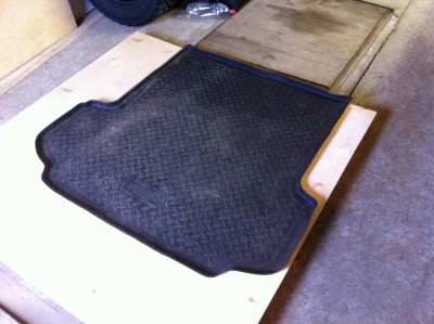

так размеры трудно снять: там же и округлости. .. если нет стандартного коврика в багажник - можно лист бумажный по полу багажника вырезать - скорректировать. потом по листу вырезать фанеру днища и крыши. а выдвижные ящики, подъем частей крыши и боковушек - простор для творчества! а высоту (толщину) конструкции так же личное предпочтение в зависимости от того, что там предполагается хранить. буду делать днище из 5 мм фанеры, крышу из 6 мм. 8мм или 10 - уж слишком тяжело, да и опорные точки в виде выдвижных ящиков ребер для петель подъема крыши не предполагают большие свободные плоскости. так что 6 мм - если не грузить на крышу вкладыша булыжники имхо вполне.

Как шаблон использовался штатный коврик багажника. Никаких чертежей не делал. Низ - фанера 6 мм, верх - фанера 10 мм, боковины и внутренние переборки 12 мм (без скрытого смысла, просто была в наличии). Высота всей сборки 12 см.Amoraloff писал(а):А можно опубликовать или в ЛС размеры. Заранее спасибо!thunder26 писал(а):Как то так

За наглядность спасибо. У меня пока идея такая по поводу ... А щас обозначаю: область применения длительные поездки вдвоем.Задний ряд скручиваем
и делаем такой пол до спинок первого ряда. С частью у задней двери все наглядно и понятно а внутри салона в области ног задних пассажиров глубина будет см 35-40 Это уже похоже на нормальные сундуки.Ну и конечно главное чтоб убиралась в 5-10 минут. Низ из фанеры - лишнее.Алюминевый каркас мне не пойдет возьму тонкостенную квадратную трубу и предусмотреть крепление к полу к скобам замков сидений заднего ряда или использовать болты крепления заднего ряда

зачетная вещь. тоже такую делать буду, и спать должно удобно.Как то так

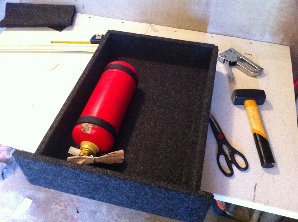

На фотографиях thunder26 в ящике заметил огнетушитель внушительных размеров. Можно вопрос не в тему - а нужен ли он на дизельных авто? Из истории помню что танки делали дизельными потому что они хуже горели. вот я и думаю, а как обстоят дела у машин с дизелем.
Уже вижу как многие начали писать, что огнетушитель не столько для себя, сколько для других участников движения и т.д. Про это я не спорю и даже очень ЗА! Но мой вопрос - может ли загореться дизельный двигатель сам или при аварии?
Возможно вопрос не совсем в тему, если так- уважаемые модераторы перекиньте сообщение в нужный раздел.

Да не внушительных вовсе. Положенные 2 литра.Alex_79 писал(а):Привет всем.
На фотографиях thunder26 в ящике заметил огнетушитель внушительных размеров...
