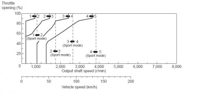

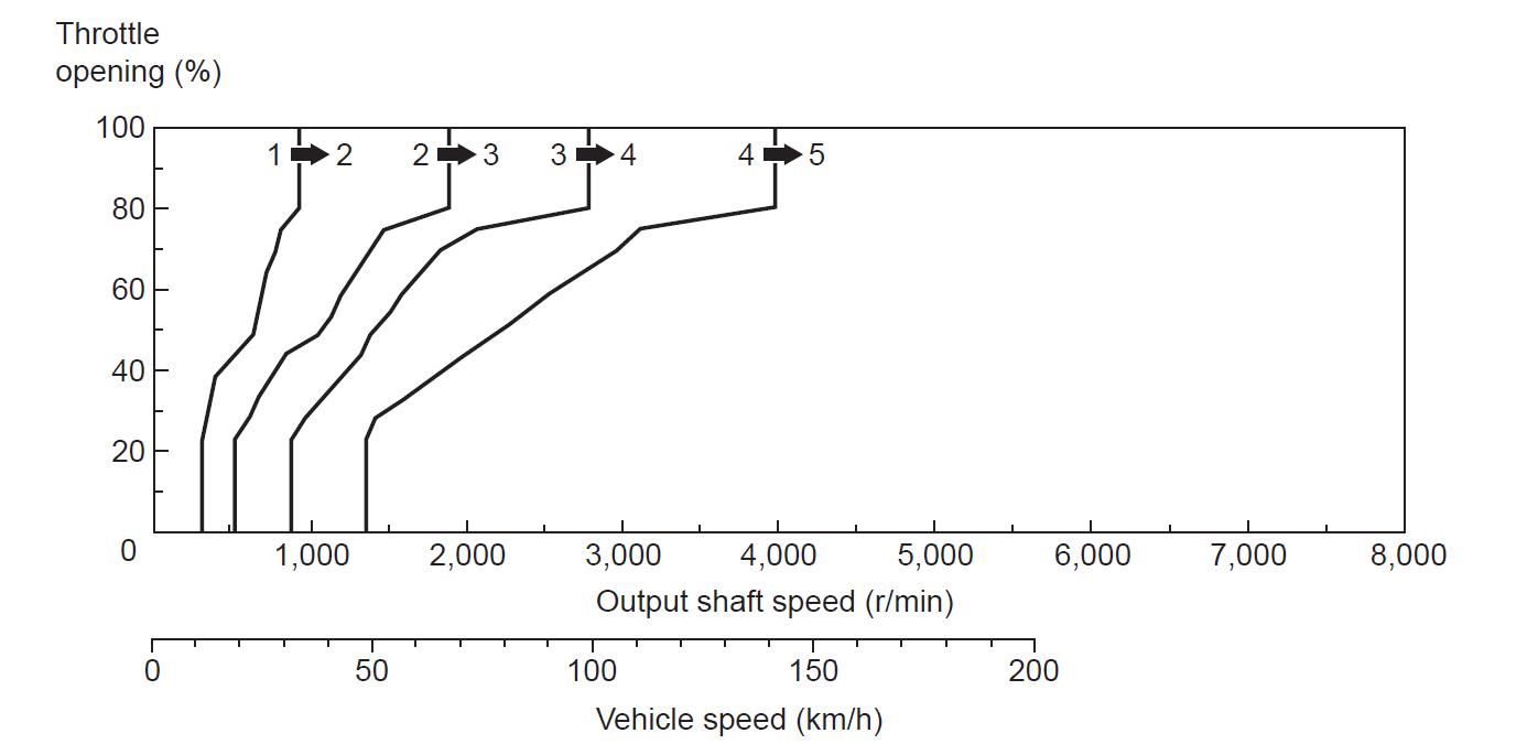

Они там в ММС с ума посходили что ли...Napic писал(а):пообщался с техническим специалистом Рольфа.
Вот такая информация:
1) при разгоне с места на скорости 20 км/ч, если дроссель открыт менее чем на 22% то должна быть включена 2-я скорость, если больше 22% - то 3-я.
2) При торможении двигателем вниз скорости переключаются 5-4-3-1. 2-ой нет и это нормально.
3) При разгоне со скорости 10 км/ч, если включена 3-я скорость, то если дроссель менее 55% то разгон должен происходить на 3-ей скорости! если дроссель более 55% то коробка должна переключится на 2-ую, если более 80% - то на первую.
Я весь в экспериментах на дороге...
Сильно мне этот алгоритм не нравится....
Глюк в работе 5-ст АКПП

Re: Глюк в работе 5-ст АКПП
Это с его слов нормально. Так прописано в тех документации. Но у меня при тапке в пол не переключалась на пониженную. Мне это не показалось. Я со злости несколько раз тапкой давил, но была 3-я передача и коробка была в "D" Может не прогретая была, может в горку другой алгоритм...CoolBDW писал(а): Они там в ММС с ума посходили что ли...Не, не считаю это нормальным
Опять же, кроме как на 2.5 5АТ такой проблемы-то нет. На 3.0 НМПС всё нормально, как я понимаю, хотя там моменту как раз не доложено... По П4 поискал - нет такой проблемы (либо не нашёл, конечно). В общем, не нравится мне ответ технического специалиста Рольфа про "5-4-3-1" и 55% для 3-й передачи на 10 кмч. Облажались в программе, а признавать не спешат.
Надо бы выяснить про адаптацию коробки, как эта адаптация влияет на приведенный выше алгоритм переключения. Сам Рольфовский специалист говорит, что адаптация влияет мало и просто расширяет коридор диапазонов скоростей... Буду пытать дальше, но уже наверное во вторник, пусть отдыхает нормально на выходных
Даже если все выполняется по алгоритму - то это действительно дибилизм. Блокировка включения 3-ей на скоростях до 20 км/ч должна работать всегда! Иначе это дезорентирует водителя непредсказуемостью поведения машины.
Ведь в одном и тоже разгоне со скорости 10 км/ч в одном случае включена железно 2-я передача, а в другом случае 2-я передача включена только если дроссель больше 55% и дополнительно требуется время на включение собственно второй передачи.
А как обстоят дела на L200new с пятиступкой интересно узнать... на П4-ых... даже у нас на бензинках такого нет? Буду писать претензию, надо только все обмозговать...

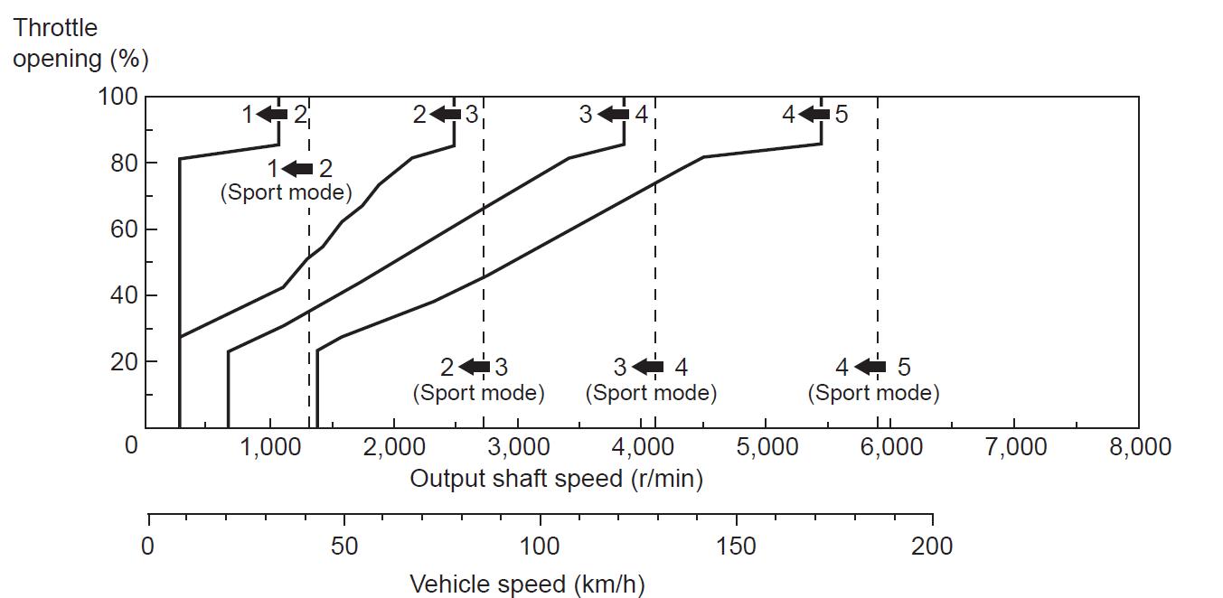

в сервис мануале почему-то нет схемы переключения для 5-ти ступки, еслиб была можно было бы более предметно говорить

Поездил немного по делам.SNOOPER писал(а):Боюсь на "притензию" в автошколу отправят. Так как всё очень даже нормально работает, просто надо научится на газ давить. На старом Спорте точно такая же хрень происходит................
Настроил мультик, чтобы он нормально показывал % открытия дроссельной заслонки.
Чтобы нормально показывала от 0% до 100% открытия, надо поставить тип дроссельной заслонки в настройках типа дросселя №4, там где выбор протокола обмена...
Вынужден признать, что своими экспериментами я возможно адаптировал коробку на спортивный режим и.... коробка работает как инженер Рольфа и говорил.
Также вынужден признать, что не важен режим 4Н или 2Н - коробка не замечает эти режимы и работает одинаково, что на 2Н, что на 4Н
Т.е. в тех местах, где коробка у меня раньше вообше не включала 2-ую, сейчас при дросселе за 50% нормально ее включает.
Я даже сам себе свои глюки повторить не могу, тем более не смогу повторить глюки коробки инженеру Рольфа или своему ОД
Ну не приснилось же мне все это....

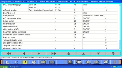

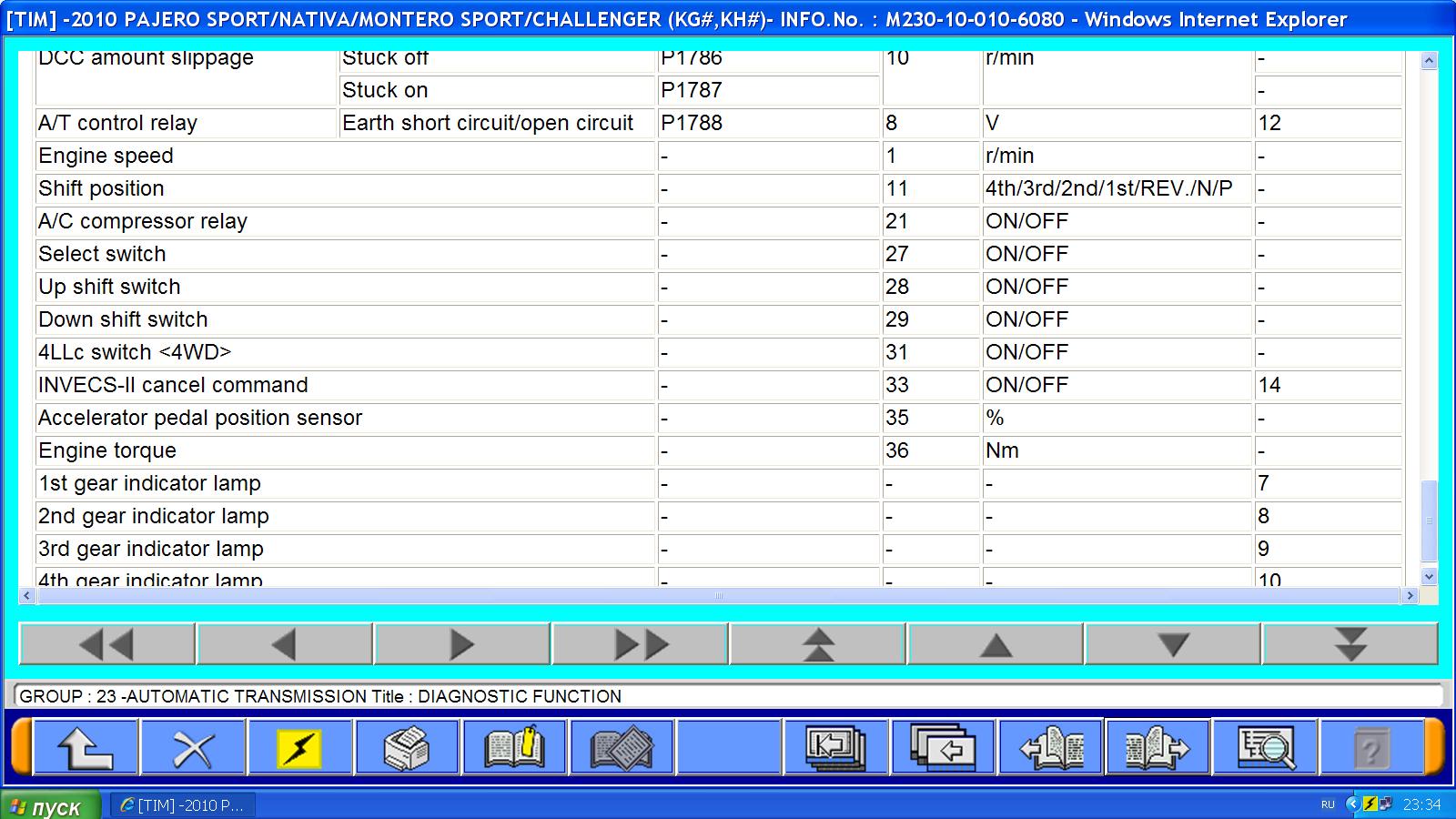

В общем я отключил. В текущих данных параметр "INVECS-II cancel command" сменился на "ON" и пока так и остаётся. По езде - если честно, то особо не заметил разницы. Но и маршрут был стандартным, и пятница, вечер, дорога за город.....В общем покатаюсь посмотрю.
За топикстартера рад что так всё разрешилось.
Режим 2Н и 4Н для коробки безразличны. В компьютер АКПП заходит только один сигнал - 4LLc.

Чем отключил? Мутом вторым? Тоже хочу!atservice писал(а):В общем я отключил. В текущих данных параметр "INVECS-II cancel command" сменился на "ON" и пока так и остаётся. По езде - если честно, то особо не заметил разницы.
Топикстартер (Дмитрий) пока не решил проблему, как впрочем и я.
Пока коробка переключается предсказуемо. Но я и ездить стал не так как обычно. Постоянно мониторю глюк, а глюк появляется, по закону подлости, когда его не ждут.
Отметил, что в вождении, я нажимаю педаль газа ДО 45% открытия. Это обеспечивает нормальное ускорение. Может поэтому в экстренных ситуациях открытие на 50% воспринимается мозгом как сильное, но коробка едет на 3-ей и ускорение в совокупности говорит мозгу, что надо дергать лепесток, чтобы ехать...
Отключение адаптации коробки означает, что коробка при включенной адаптации, адаптируется от спокойного к спортивному или наоборот? Где находится нулевое положение?
Дизель тянет с низов лучше чем бензинка. Возможно бензинкам надо жать более 55% для нормального ускорения и это положение дел нормально и глюк им незнаком.
Для дизеля можно нормально ускоряться и при 45% дросселя... а с блоком FGC более или равно 55% открытия дросселя на 9-ой карте вообще самоубийство

Отключил обычным Лаунчем 431м. Посмотрим что будет в понедельник. Не сменится ли параметр на OFF.
По идее отключение адаптивного режима должно привести к тому, что коробка начнёт работать по жестко заданному алгоритму (как старые добрые гидравлические АКПП). Правда я особой разницы в работе АКПП не почувствовал. Но и проехал всего 50 км. Но справедливости ради скажу что и раньше никаких особых "загонов" у АКПП небыло.

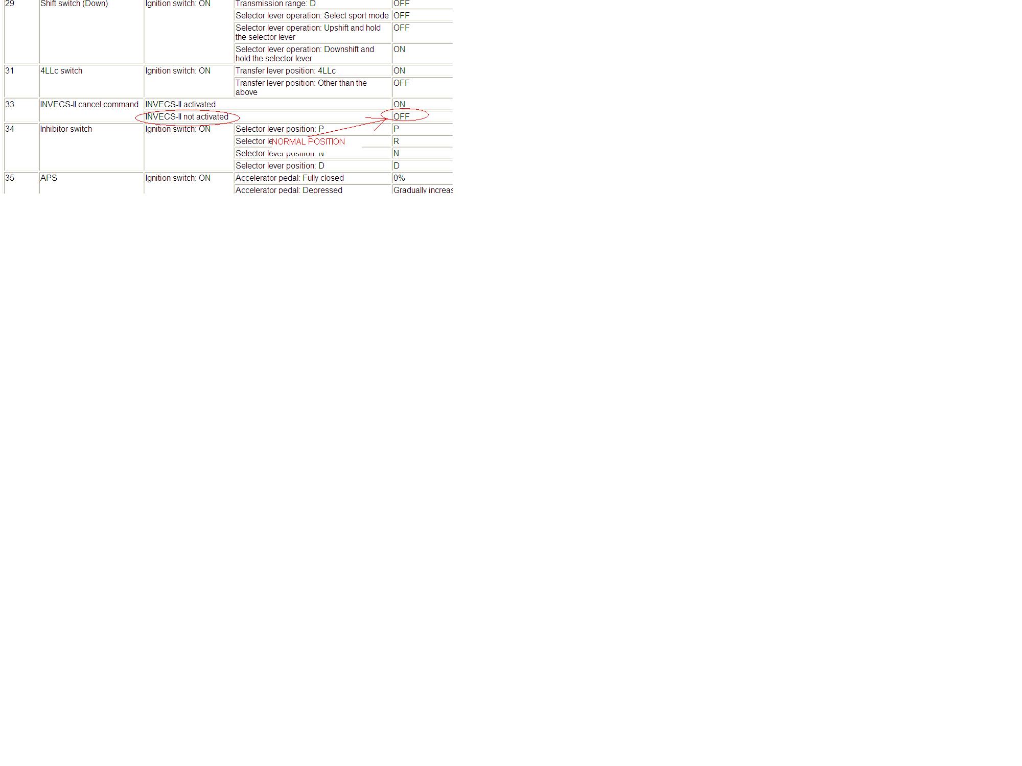

atservice писал(а):Отключил обычным Лаунчем 431м. Посмотрим что будет в понедельник. Не сменится ли параметр на OFF.
Хотите сказать что Х-431 может больше чем диллерский МУТ?
То что Вы включали/выключали, и привели в таблице, это режим теста исполнительных устройств. Он никаким образом не даёт долговременного отключения функции

Что-то мне кажется, что можно насовсем отключить invecs-II
В дата листе reference table есть такой параметр и он может считаться нормальным значением

Может но не надолгоNapic писал(а):Что-то мне кажется, что можно насовсем отключить invecs-II

Действительно специалист не врал про 55% и что так и задумано
Мои коментарии. Просто глупо на 11 км/ч при движении в горку держать 3 передачу если дроссельная заслонка открыта не более чем на 55%
И вообще, вот график переключения вверх PS. Все графики для 4d56 5AT Russia
Ну просто явное несоответствие графиков между собой
При выполнении графика переключения вниз, график переключения вверх не выполняется! Это явная ошибка.
Кто как думает, на претензию потянет или нет?

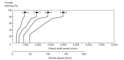

А вот график для БЕНЗИНКИ 5АТ Вот поэтому бензинкам глюк и не знаком.... ~30% открытия дросселя для переключения на 2-ую передачу комфортны!
Последний раз редактировалось Napic 15 авг 2011, 05:41, всего редактировалось 8 раз.

А я где то утверждал, что больше? Просто написал, что попробую отключить - не более.SNOOPER писал(а):atservice писал(а):Отключил обычным Лаунчем 431м. Посмотрим что будет в понедельник. Не сменится ли параметр на OFF.![]()
Актуатор тест - это отдельная строка меню. А это специальные функции. И там всего две строки - сброс адаптивных настроек и отключение интеллектуального управления.
MUT тоже есть - но забирать его на выходные нецелесообразно. Работа есть работа.
Попробую отключить и не глуша машину прокатиться - посмотрим.
