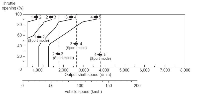

Действительно специалист не врал про 55% и что так и задумано :]:-O:
Мои коментарии. Просто глупо на 11 км/ч при движении в горку держать 3 передачу если дроссельная заслонка открыта не более чем на 55%
И вообще, вот график переключения вверх
PS. Все графики для 4d56 5AT Russia
Ну просто явное несоответствие графиков между собой ::!!!!:
При выполнении графика переключения вниз, график переключения вверх не выполняется! Это явная ошибка.
Кто как думает, на претензию потянет или нет?
А вот график для БЕНЗИНКИ 5АТ
Вот поэтому бензинкам глюк и не знаком.... ~30% открытия дросселя для переключения на 2-ую передачу комфортны!
