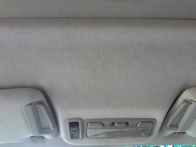

Алькантара красиво смотрится на потолке ,но дорого...Я вот на своей потолок снял и керхером помыл на даче,делов то на пол дня,за то как новый.Только вот люк не снимал,его на месте отхимичу,вот тоже думаю катышки появятся(((

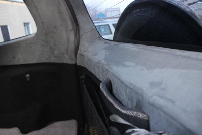

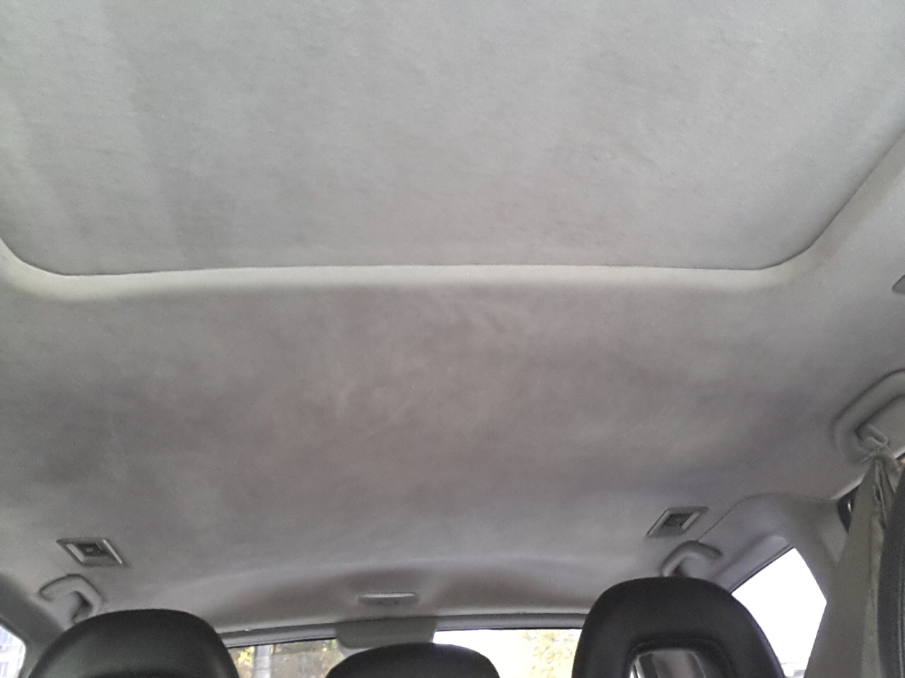

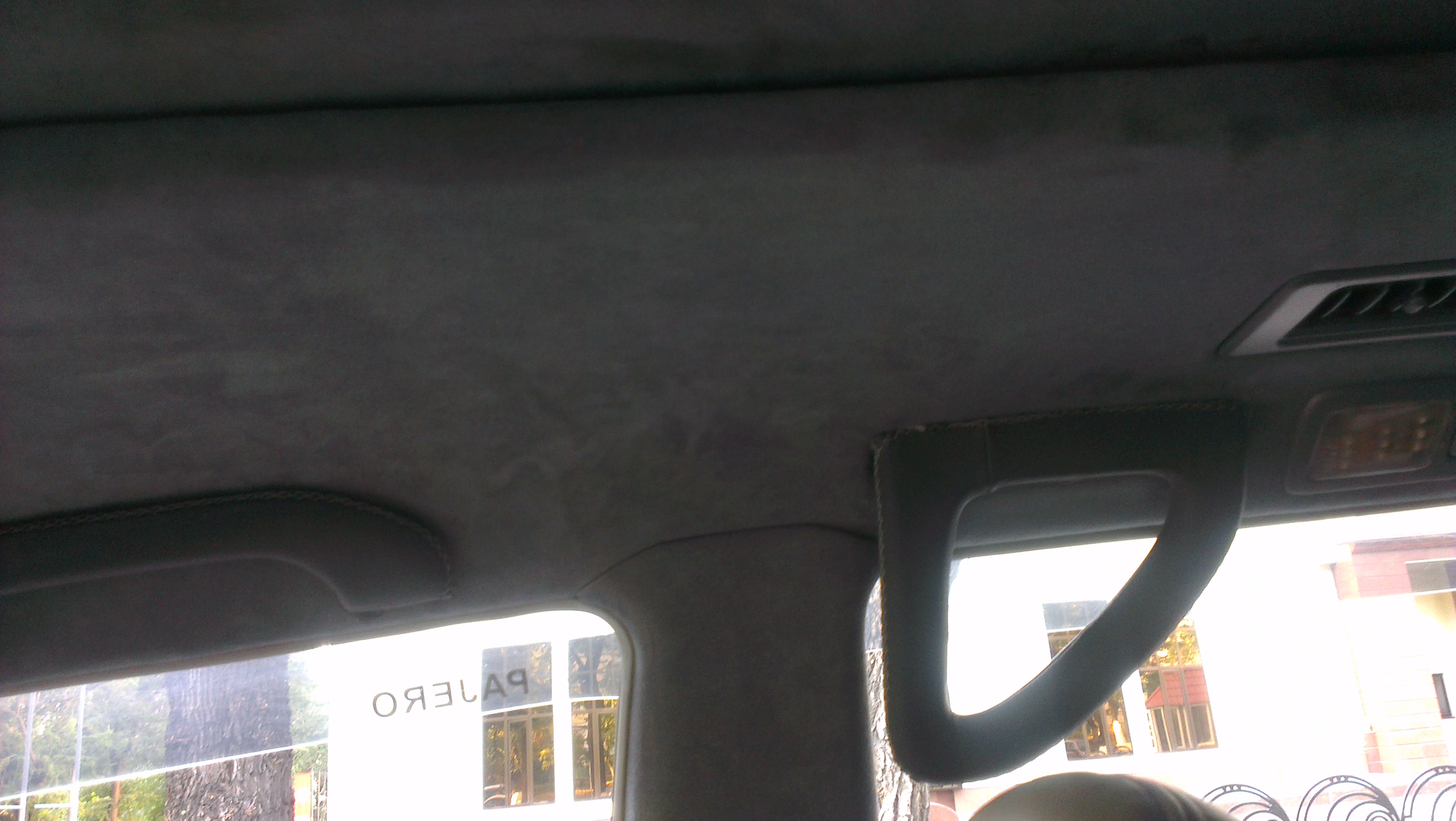

сфотал на ходу,
сегодня постараюсь еще закинуть фоток.
Цвет серо-голубой, под цвет кузова, ручки зашил в черную кожу.

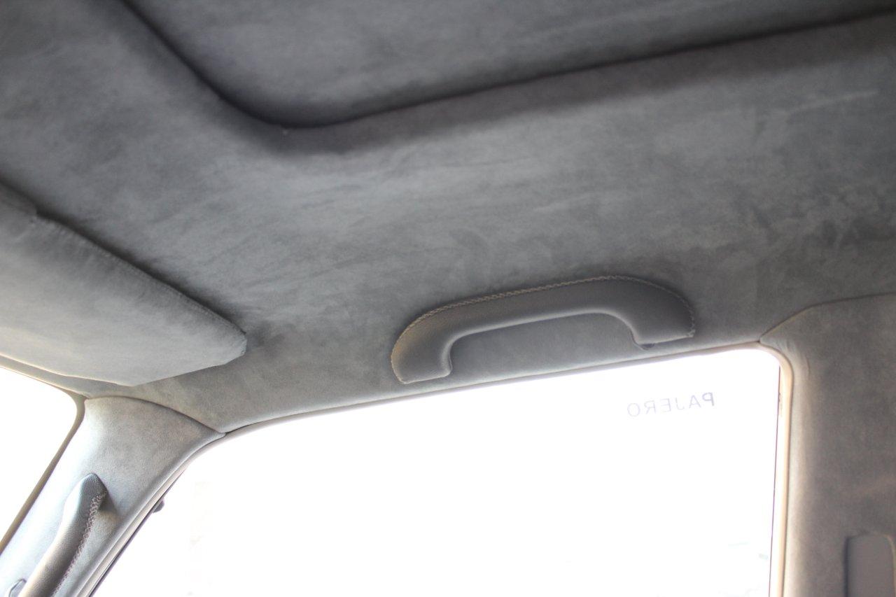

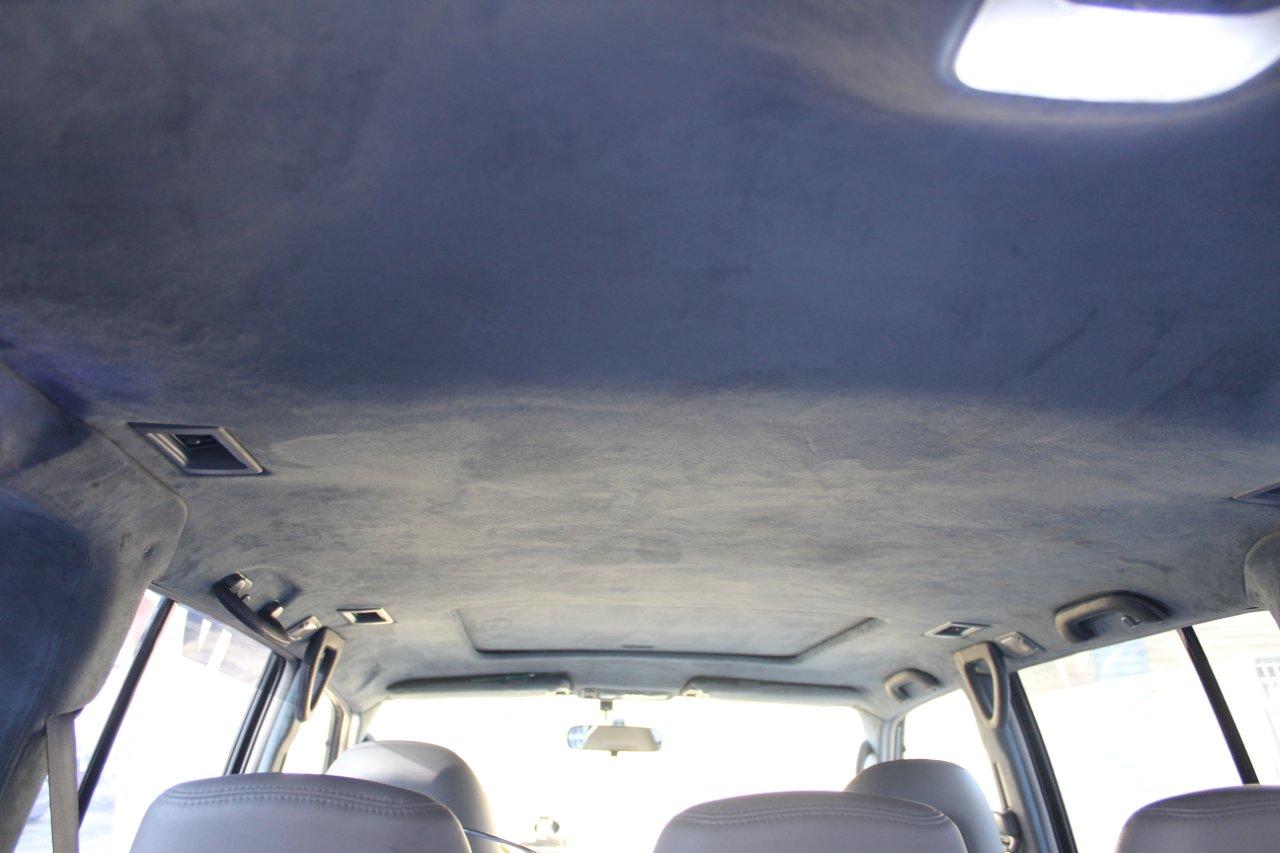

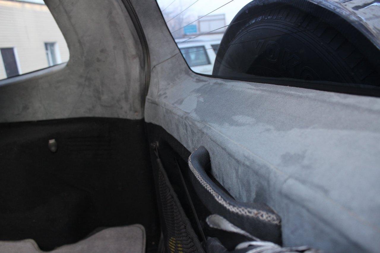

вот еще виды моей машины с потолком и стойками "под алькантару"
на самом деле это материал который называется марон. используется мебельщиками, стоимость 9USD метр, ширина 1,5 на машину со стойками, задними рамками и дверью ушло 7 м.
делал сам. от алькантары данный материал почти не отличается и могут определить только специалисты, только настоящая алькантара более толстая, не имеет эластичности, т.е. не тянется вообще. что усложняет монтаж и стоимость 200 USD кв метр. ::-D:

Блин, вот не люблю машины обклеенные этим материалом...
Вроде и на ощупь приятно, а выглядит постоянно бомжевато, из-за того что, где руками по нему проведешь - сразу ворс в другую сторону и все полосато-страшное... :WhiteVoid_1:

DenVer писал(а):Само клеящаяся? Расскажи процесс, что, как...
Материал не самоклейка без поролоновой основы.
клеил на так называемый Иранский клей, зеленая банка с желтыми иероглифами. вроде как обувной клей. похож на момент, или любой другой клей подобной марки. ушло 4 или 5 банок.
при оклейке потолке предварительно обработал клеем в один слой всю поверхность. потом покрывал клеем примерно по 30 - 40 см давал немного высохнуть и клеил сам материал, после того как проклеил весь потолок, промазал клеем торцы и обратную сторону потолка, подогнул материал и прилепил.
Старую обшивку не демонтировал, клеил прям на нее. стойки клеил с одного нанесения, предварительно отмыв от грязи многовековой)) рамки стекол которые в багажнике и рамку пятой двери пришлось кроить и сшивать из кусков. т.к. материал не насколько эластичен как хотелось бы. еще один плюс данного материала, при нагревании феном немного сжимается, что позволяет исправить небольшие косяки.
Ручки делал не сам. отдавал в ателье, потом сам установил и на месте собирал шов, т.е. болтов крепления не видно. все пластиковые детали на потолке (дефлекторы, плафоны и т.д.) покрасил в цвет материала краской с пластификатором. за год не облезли, и если специально не шкрябать то не облезут)) солнцезащитные козырьки также обшил под алькантару.
центральную консоль обклеил таким же материалом только черным.
весь пластик ниже уровня окон обклеил карпетом на тот же иранский клей.
остался только не решенный вопрос с панелью и дверными картами. как то они теперь не гармонируют с цветом остального салона))

та низачем - сам просто фотки выше посмотри. ужжжос! :)
все жуткими "пятнами".
и оно так и в жизни выглядит, не только на фото.

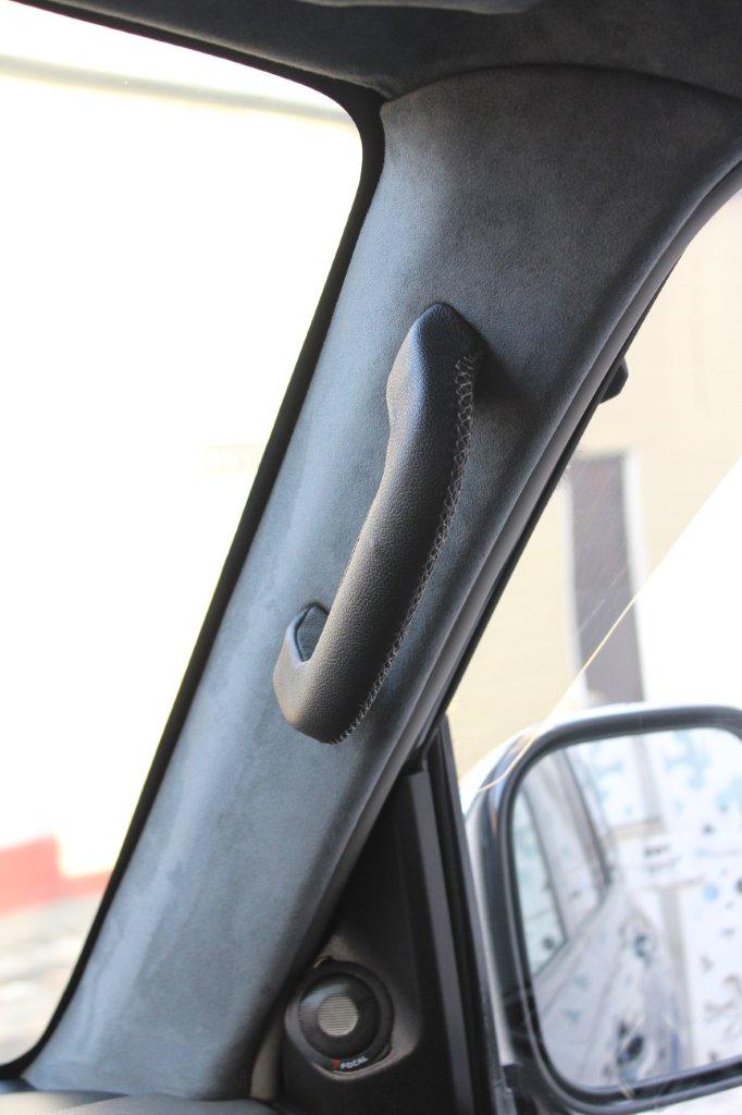

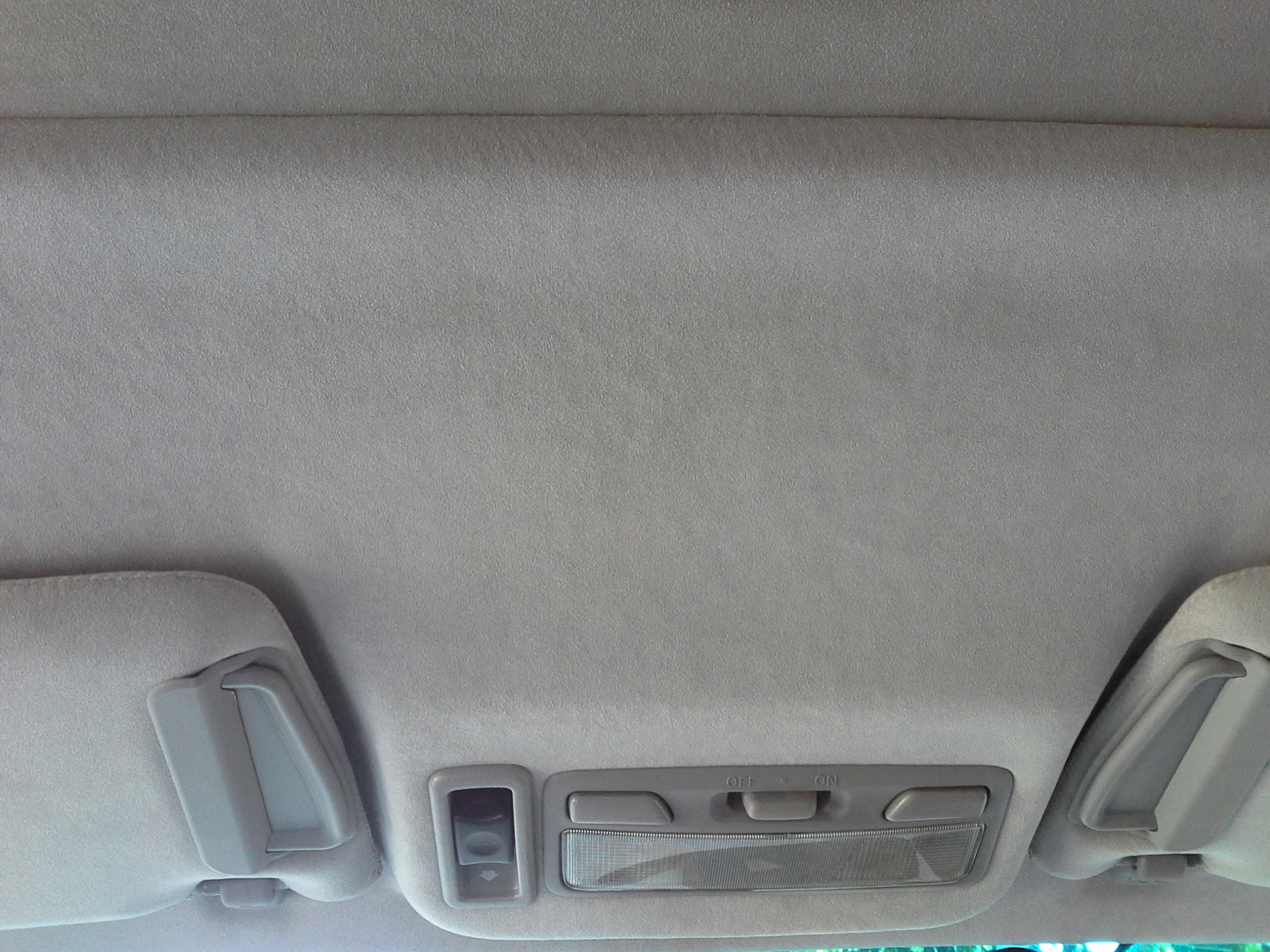

Давно не заглядывал в тему. Фото прикладываю. Делал в августе 2013 в СПб на ул. Броневой. Ценник в районе 35 тыс. с козырьками. Сделали за неделю. Оставил им потолок и катался без него.
Результат очень нравится. С чисткой потолка проблем никаких, одно удовольствие.

DenVer писал(а):Не плохо, что за материал?
похоже на светлую алькантару, если не ошибаюсь

Так точно. Алькантара. Цвет подбирал под серый пластик стоек.
