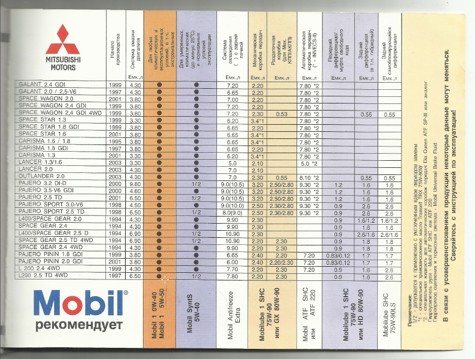

Я хотел мобил shc залить в раздатку, а мобил hd в дифференциал. В дифференциал в руководстве написано по API: GL-5 или выше, при выше 10 град. По SAE 90, при ниже 10 град. 80W. Вот меня и торкнуло на 80W-90.
Вообщем вопрос: что заливать синтетику, полусинтетику или минералку?

А вот что офдилер рекомендовал в свое время. Сейчас Мицубиси прекратило отношения с Мобил и больше его не рекомендуют.
