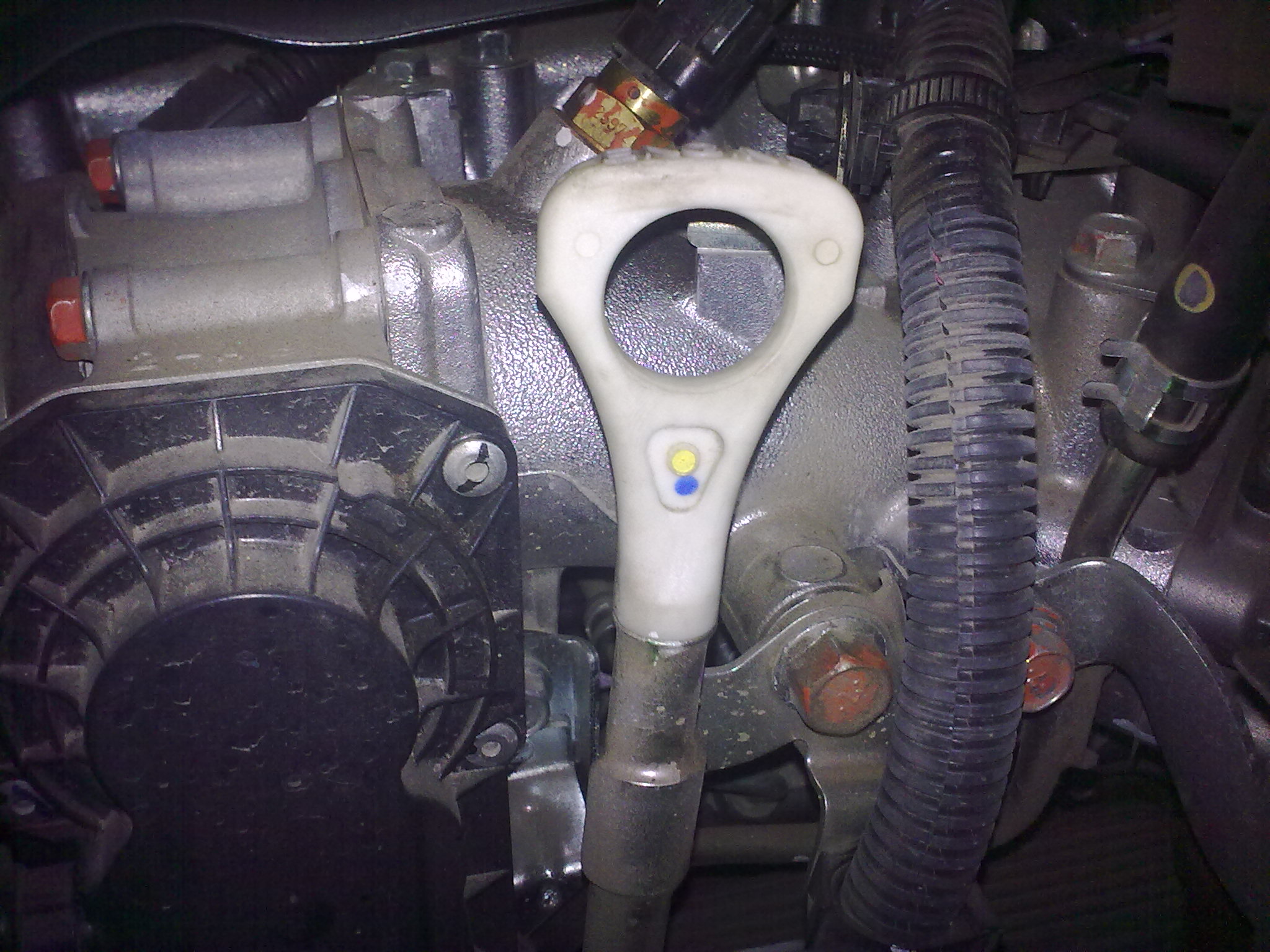

в этом положении при вливании 5.5 литров масла уровень посередине
А в этом положении щупа, при вливании 5.5 литров масла, уровень на кончике щупа...

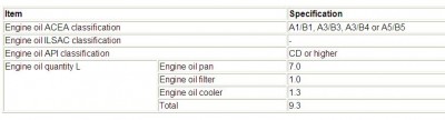

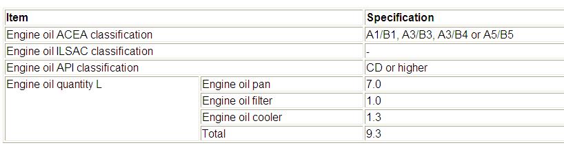

Вот нашел,
DenisR писал(а):я присутствовал при ТО и потребовал 8.3 влить, вышло выше уровня, когда меняю сам наливаю 8 получается по средину уровня. в силу конструкции как минимум из масляного радиатора не все сольетсяего емкость на 3.2 1,3 литра + то что размазано по двигателю
В идеале
Получается, что при объеме в идеале 9.3 если влить 8.3 будет выше верхней риски.
По аналогии (грубой) на 4d56 в идеале 6.4 и если влить 5.5 - то будет посередине.
ЧТД - что и требовалось доказать!
А щуп на 4d56 просто смотреть - есть ли вообще масло. Заливать только мерной емкостью!

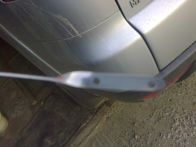

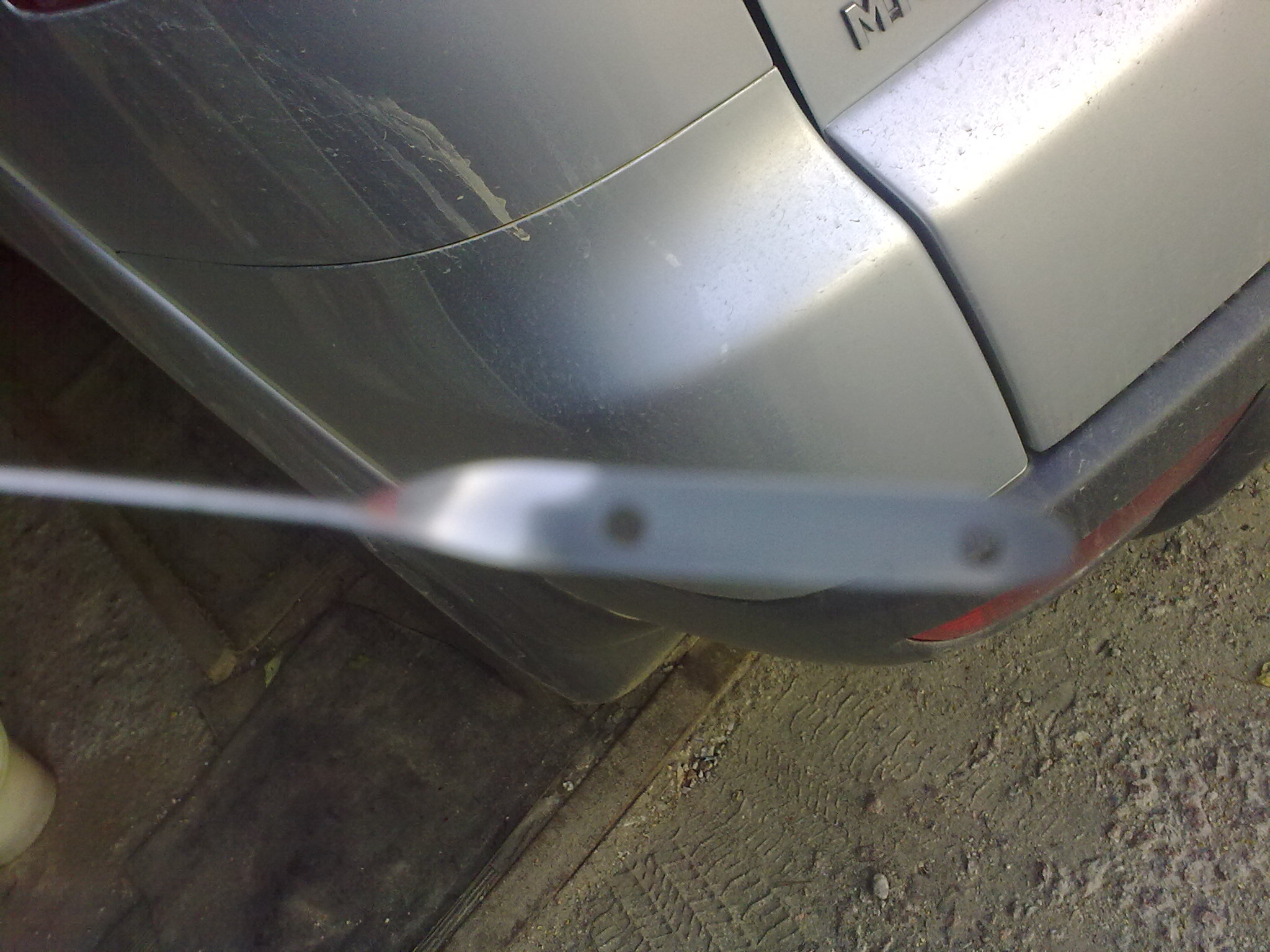

Napic писал(а):А потом случайно щуп вставил другой стороной
Ну никак там по другому щуп мерить не будет..хоть как его переверни..- вчера пробовал.
Но и фотки сделал...метки там есть как правильно ставить, причом и не фломастером....
вид как вы поняли со стороны водителя...
Метка развернута таким образом, что по-барабану как ставить щуп

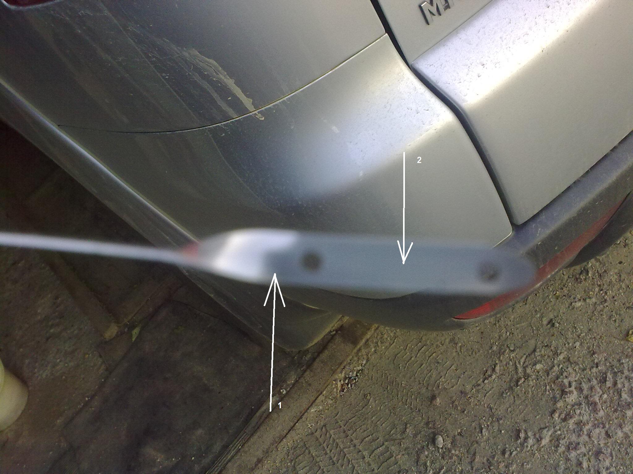

Армеец, у нас просто щуп длиный и нежесткий и от этого изогнутый Просто подвесь щуп как маятник и посмотри на его прямолинейность. От этого и показания разные, плюсом что-то там внутри двигателя есть какая направляющая, которая мешает. Я отсасывал лишнее масло обыкновенной медицинской капельницей и там действительно что-то есть...
При прямом и негнущемся щупе не было бы никакой разницы
У тебя перелив (1), а у меня посередине (2)
Еще у тебя щуп стоит надписью engine не перевернутой.
Если перевернуть щуп на 180 градусов, то уровень у тебя будет еще больше.
