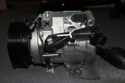

Ровно через 21 день компрессор я получил в своем почтовом отделении. (фото прилагаются)
Жду радиатор и поеду устанавливать.

Вот какой компрессор стоял на авто.

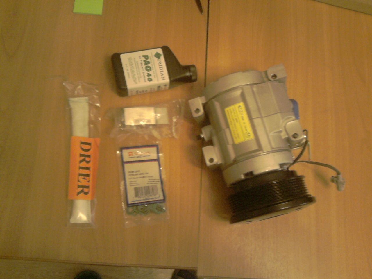

Что за компрессор не знаю, подбирают они по вину.
Вот такой комплект получил
