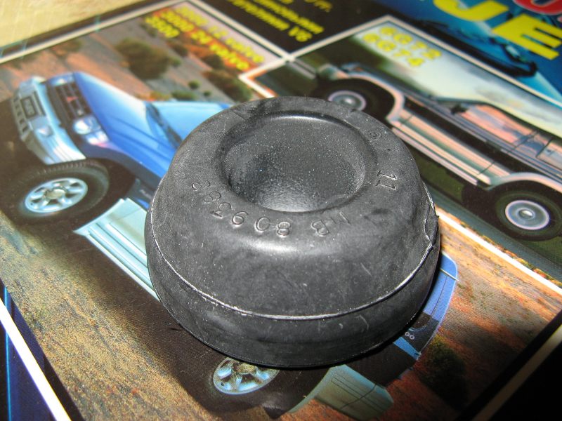

Прибыли оригинальные "бублики" (передние втулки) задних рычагов. По сравнению с неоригиналом резина заметно жёстче.
Второй раз снимать рычаги заметно проще и быстрее, потому как все болты в смазке, ну и ещё докупил дополнительную головку на 24 плюс дополнительный разводной ключ (поменьше, чем тот что есть, этого требует специфика работы в гаражной яме).

Это они? Чёта металлом отсвечивает и отверстие здоровое..

Родные резинки покрыты какой-то белесой фигней, видимо, чтобы к форме не прилипала при отливке.818 писал(а):Это они? Чёта металлом отсвечивает и отверстие здоровое..

... они просто покрыты чем-то, припудренные...

ТалькомГурон писал(а):... они просто покрыты чем-то, припудренные...

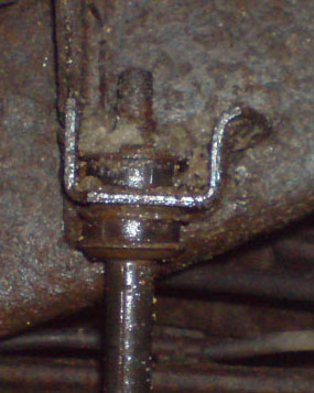

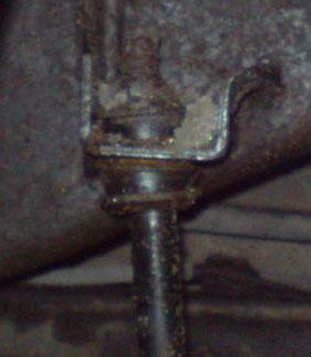

Re: Как диагностировать состояние сайлентов задних рычагов?
На всякий случай заглянул в мануал, так и есть момент затяжки 140Н ( но после опускания на колёса затянуть окончательно), а я затягивал до упора, как 818й, правда у меня и так машина на колёсах стояла.
Признаюсь я гоню
- резинка всётаки работает судя по рисунку в мануале.
Меня беспокоит то, что с правой стороны стойка стаба стоит косо, как будто правая часть моста ушла назад. Стойки тоже менял сам, как было до этого не помню блин...
Судя по положению этой стойки рычаг надо ещё вперёд затянуть гайкой, а некуда,
только если подложить "правильную" шайбу и сильнее сжать оба бублика
Признаюсь я гоню
стрельни взглядом сзади по линии колёс..
верхний правый, нижний левый
