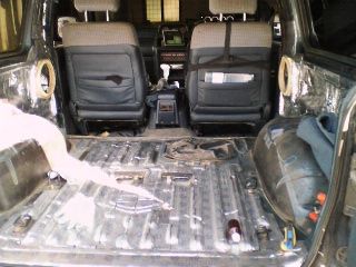

Мне вот все не дает покоя мысль о потолочной полке с монтированными в нее блинами и усем...

Re: Помогите с подбором музыки в Pajero II
Видал как-то такое, смотрится норм, как слушается- фиг знает. Был бы 5дверый, я б голову не ломал- саб вкорячил 10" и ништяк.
А куда? А как? Или тупо ящиг в габажник бросить?cf7 писал(а):Был бы 5дверый, я б голову не ломал- саб вкорячил 10" и ништяк.
Тупо ящик. 10" саб (больше не нада, хрень выйдет), ящик расчитать размер и сколотить (формула расчета везде есть, дело не сложное). Обшить карпетом. Такое даже я смогу. Зук будет обалденный! Главное- сзади ничего кроме саба! И норм динамики в перед через усилок. У меня подобная схема получается, бюджетней только трансмиттер слушатьDaddy писал(а):А куда? А как? Или тупо ящиг в габажник бросить?cf7 писал(а):Был бы 5дверый, я б голову не ломал- саб вкорячил 10" и ништяк.

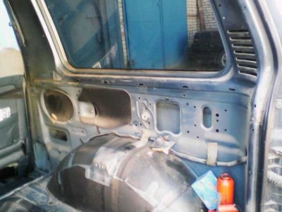

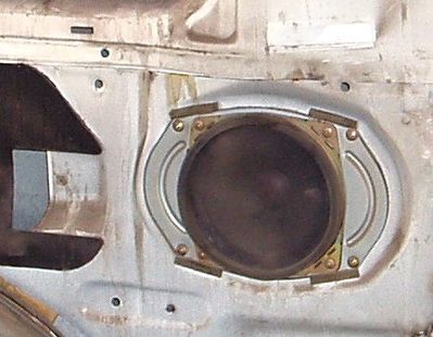

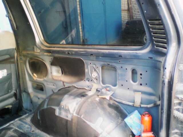

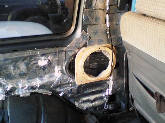

Я попытаюсь в нете поискать картинку,- своего разбирать некогда, только через неделю.kiot писал(а):сегодня прикину по месту что и как можно вкорячить и что бы не сложно и не дорого. единственное мне бы фото заднего снятого борта где динамик. в длинном все ясно, а в коротыше не разбирал еще.
Нашел. Вот:
П2 93г. короткий, 6G72 АКПП, 4875, LSD, пружины тлк80, лифт 60-0, шнорк, 33", Си-Би, VHF/LPD/PMR, корзина, рабочий свет, 220V, навсегда. Бэлый по сути, "Золотой" по жизни.
то что надо. можно всё по крыльям распихать. если переделывать обшивки нет желания, то хотя бы объемы под динамики 6.9 сделать и будет очень даже весело и места занимать не будет. правда металл порезать малость придется.
