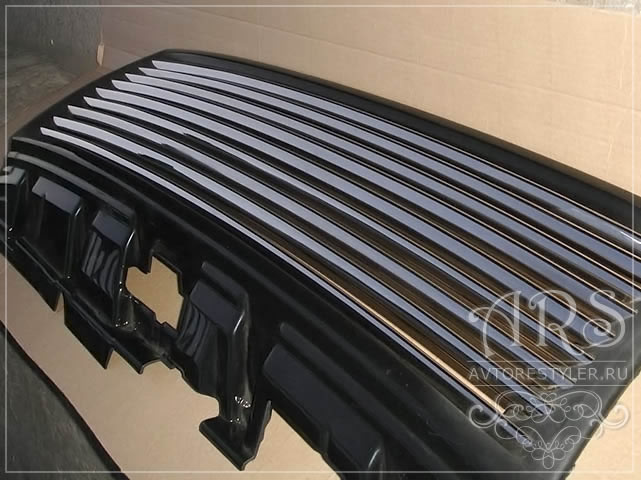

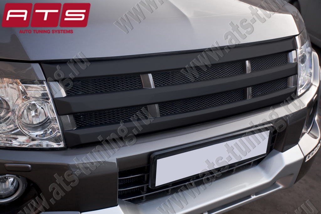

Вот еще один вариант решетки и тюнинга паджеро

Не практично. ИМХО. Это ОД предлагает?liss1975 писал(а):Вот еще один вариант решетки и тюнинга паджеро...

Но симпатично! Для города сойдет...
Ага, вроде как за 280 000 рублей

Цвет мой, заверните.liss1975 писал(а):Но симпатично! Для города сойдет...

Если есть предложение, значит есть спрос на цацки за такие деньгиLebed писал(а):Цвет мой, заверните.liss1975 писал(а):Но симпатично! Для города сойдет...
А что не плохой подъем у продавцов пластика

Я бы из этого набора только решетку прикупил бы....а то моя зацвела вся и мне больше нравится дизайн дорестайла...щас много хрома и он весь не качественный, экономия однака во всем....

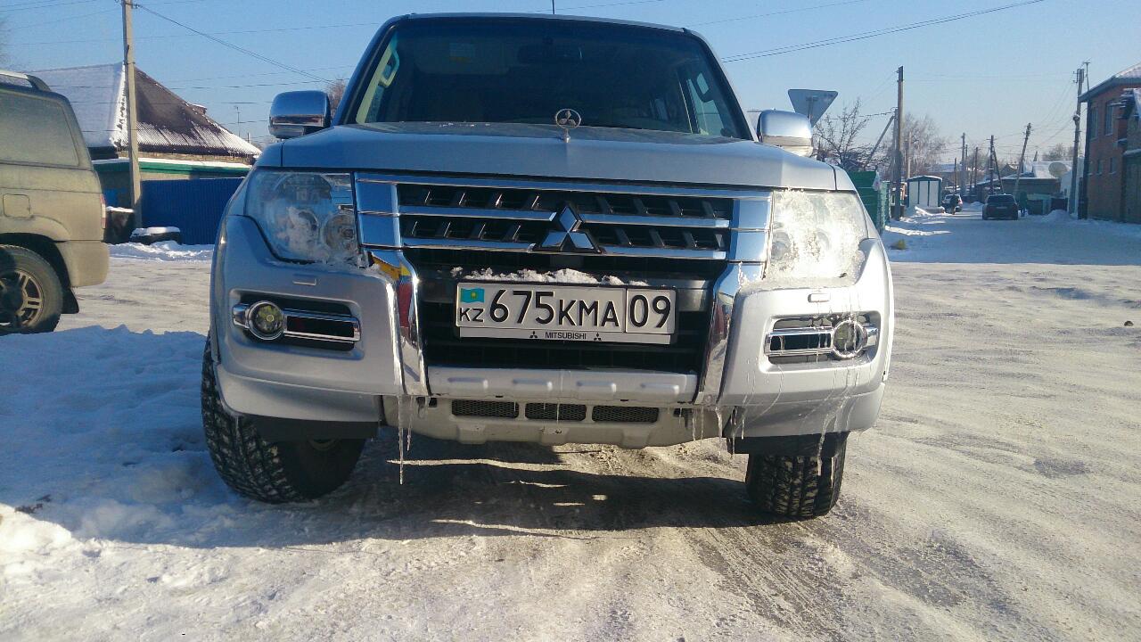

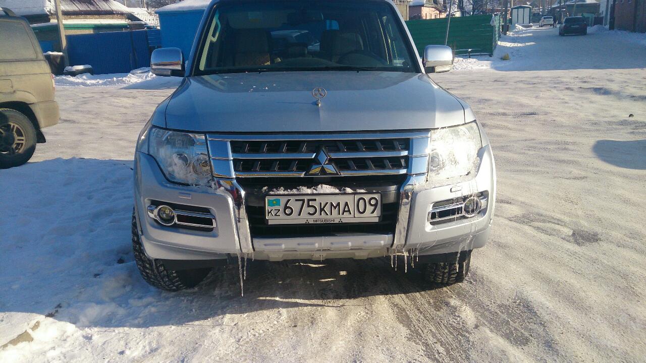

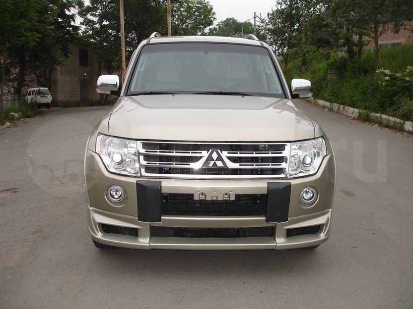

На Паджеро 4 2007-13 г.в. возможна установка рестайлингового бампера и решетки от машин 2014-15 г.в. При этом никакие силовые элементы не меняются: только пластиковые наружные детали. Поставил себе после небольшого ДТП. Обошлось по зап.частям (Sailing, китай) 650$ плюс 100$ малярам. Для интересующихся скидываю номера оригинальных зап.частей, но сам ставил дубликаты: никаких проблем с зазорами нет, все встало "на ура"!
На фото мой а/м 2007 года выпуска. Не установлены лишь ДХО, они еще не пришли, поставлю позже.
Вот необходимые зап.части:
Бампер 6400G152zz или sailing mbl43a00101
новая решетка радиатора 7450A956 или Sailing MBL43A00202
6400G124 и 6407A122 накладки бампера хромированная или Sailing MBL43A00505L и MBL43A00505R
6405A189HA Накладка переднего бамперанижняя на центр Sailing MBL43A00606
sailing или mbl43a00707 площадка под номерной знак
Sailing MLBMB81212 комплект противотуманок и хромированных ободков (комплект из левого и правого без ДХО)
8312A019, 8312A020 ДХО или Sailing MBL43A00303R и MBL43A00303L

Спасиб за партномера, ни имхо кузовной пластик от Салинга. А тем более хромированный- лотерея

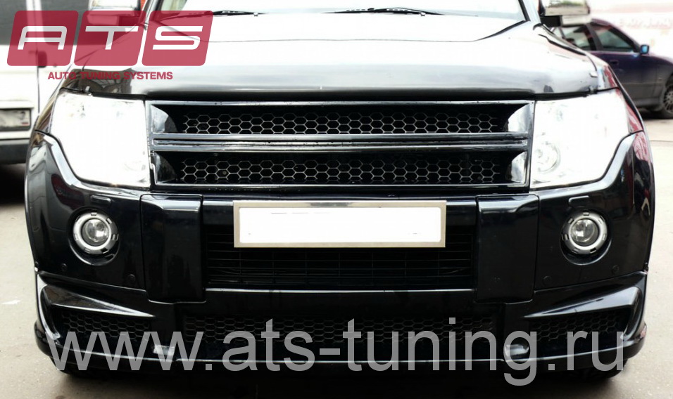

Это то что есть и можно приобрести

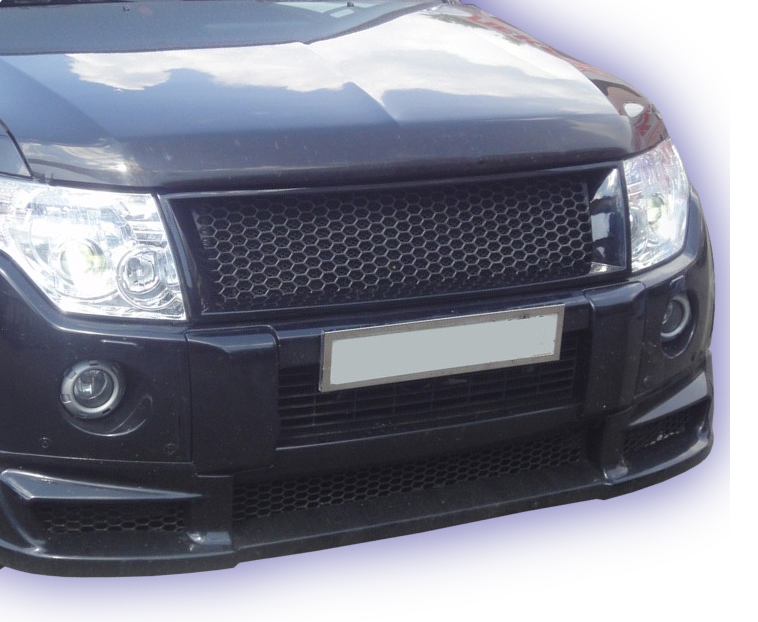

Вот такую хотел поставить, дороже оригинала но кроме картинок нигде в продаже нет.

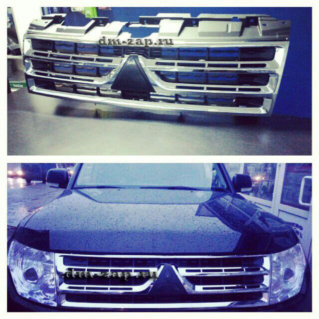

Поставлю наверное вот такую.

Решетка симпатичная, но логотип не приклеишь. Выпуклость.Дмитрий Постн писал(а):Поставлю наверное вот такую.
Что касается решеток. Я предпочитаю такую. Визуально делает шире автомобиль.
А такая, за счет боковых хром-вставок сужает. С точки зрения объема, морда машины сужается.
И первая и вторая взаимозаменяемые решетки.

Так первая это родная на 2008 году стоит. Реально приелась.PadgeM писал(а):Решетка симпатичная, но логотип не приклеишь. Выпуклость.Дмитрий Постн писал(а):Поставлю наверное вот такую.
Вторая не подходит на машину 2006-2009 года я у прадованов спрашивал, бампер нужен рестал.
Если ставил то поделись как?

Как не приклеешь, если в америкосском исполнении с логотипом стоит.PadgeM писал(а):Решетка симпатичная, но логотип не приклеишь. Выпуклость.Дмитрий Постн писал(а):Поставлю наверное вот такую.
