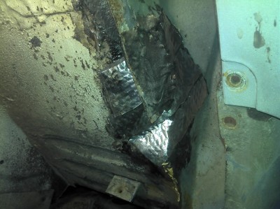

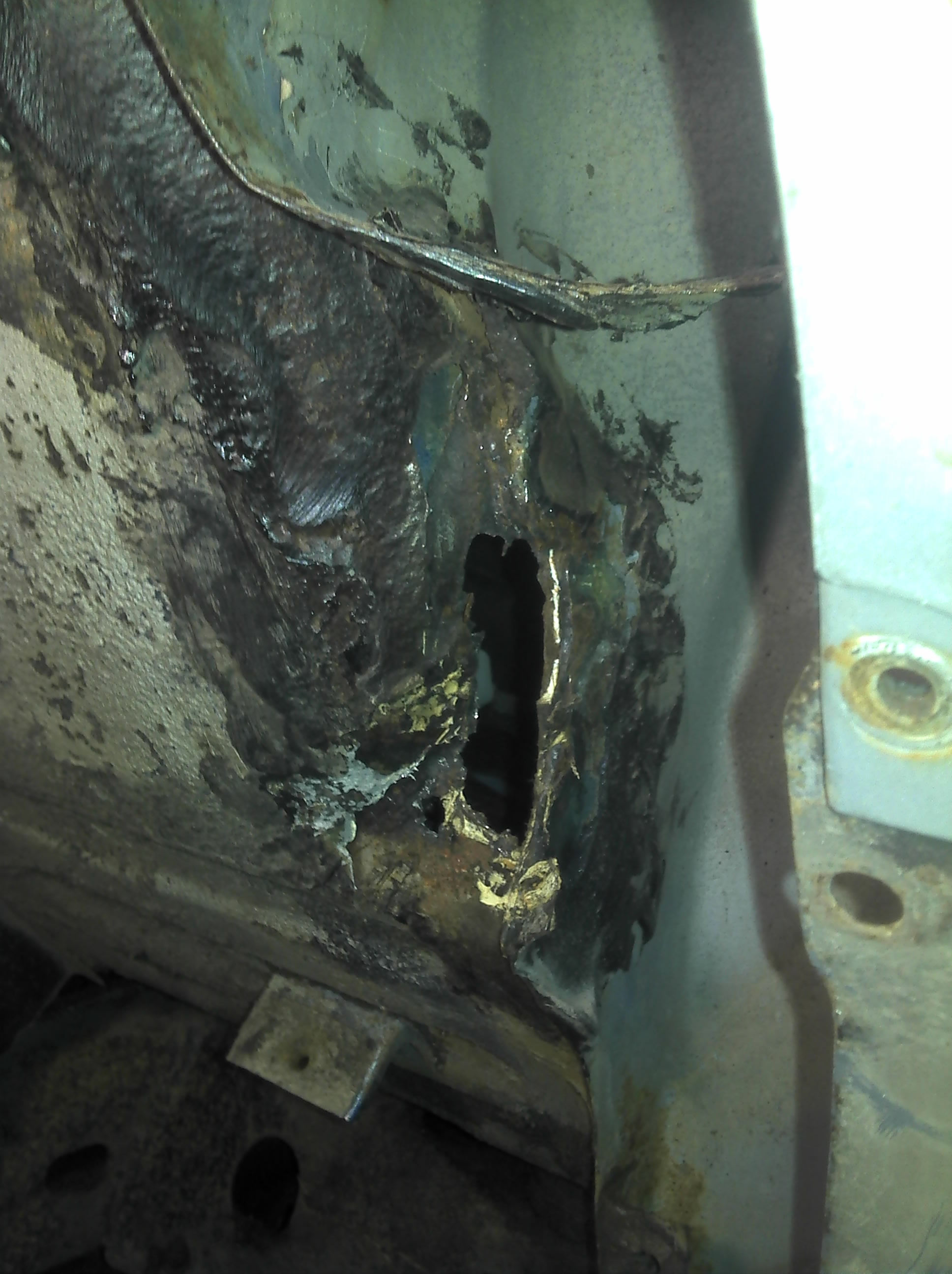

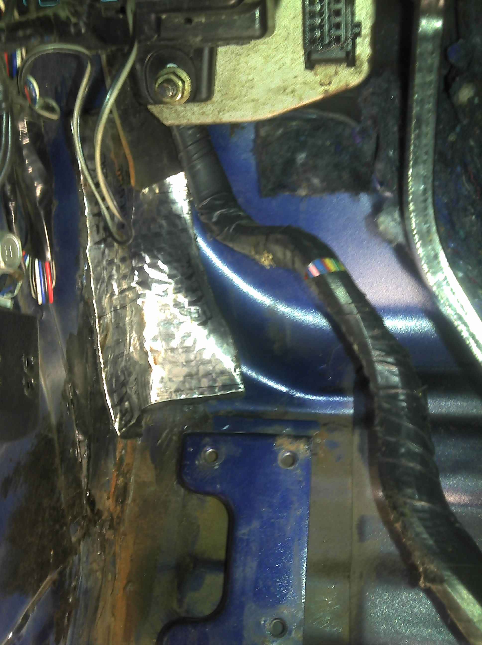

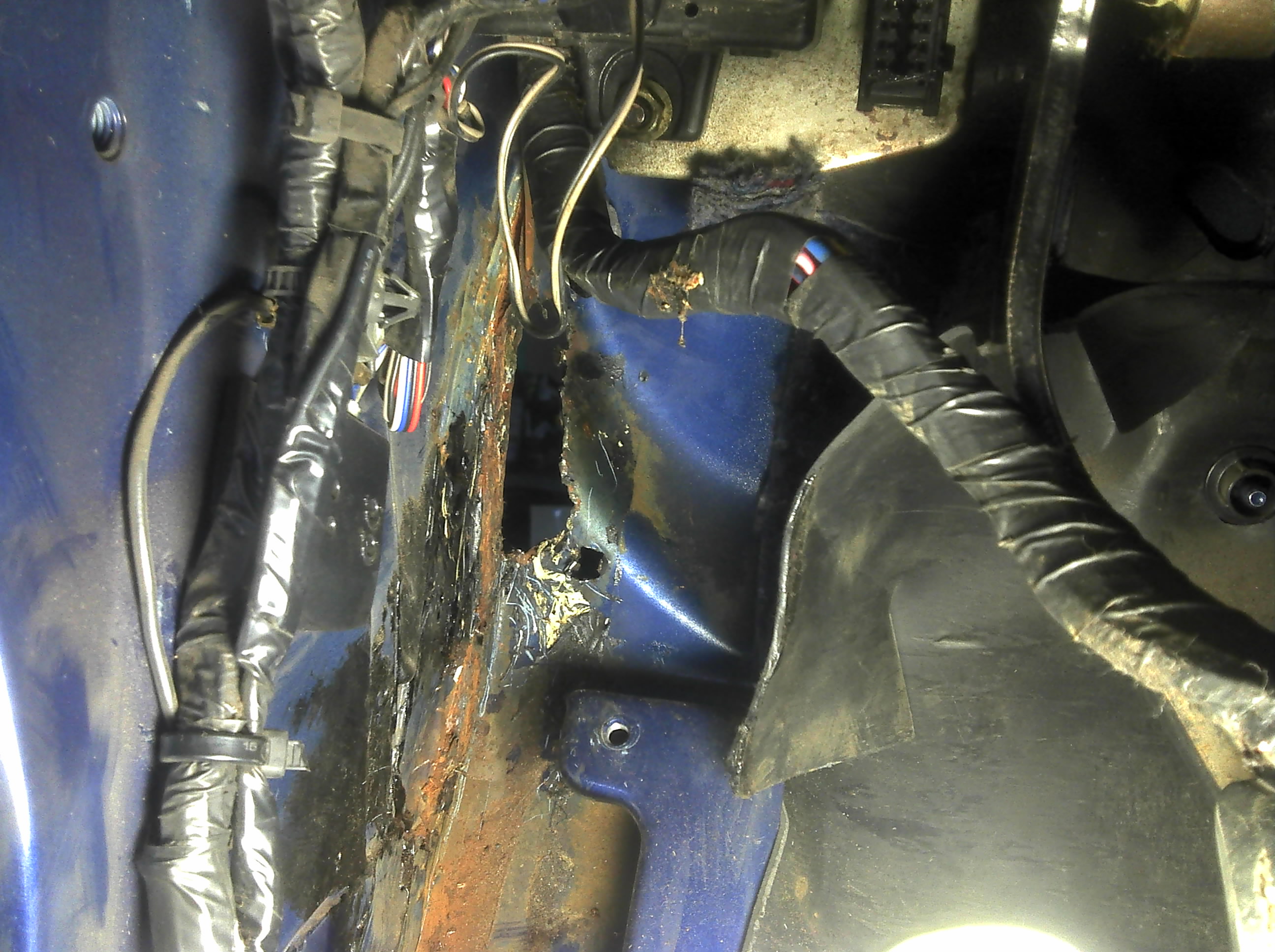

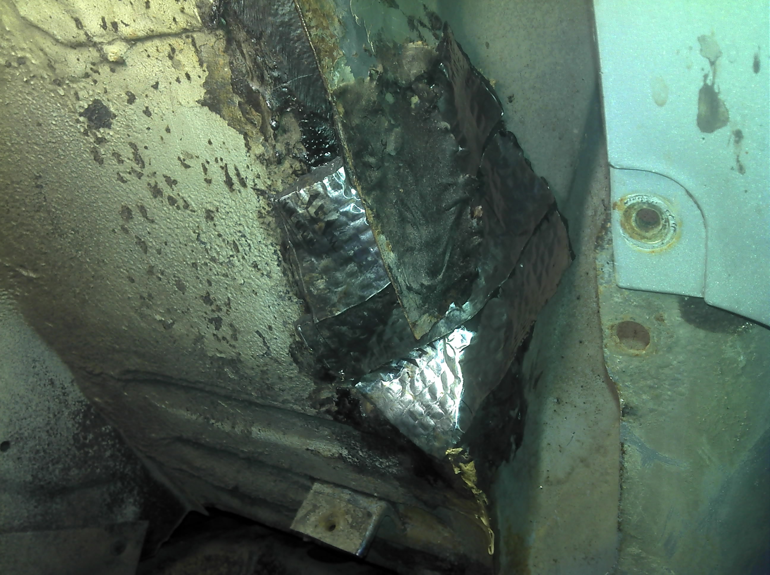

По теме смотрю тут все новые (или почти новые), а вот у меня(машина в подписи) была та же проблема: после дождя сначала под левым водительским , а потом и правым пассажирскими ковриками стала появляться вода. Я тоже все перерыл: и двери вскрывал и в дренаж под лобовым стеклом заглядывал, люка не имеется конструктивно слава Богу, стекло лобовое не менялось , хоть и треснутое, и только после вскрытия ковров и изучения ржавого следа протечки воды и вскрытия локеров обнаружилось следующее:Вода с дренажа по локеру и крылу стекала в щелочку между локером и кузовом и скапливалась в набившейся туда грязи и соответственно "сожрала" металл и просачивалась в салон под коврики. После грубой зачистки до целого металла образовалась солидная дыррра, потому как отверстием сие не назовешь ::-D: Правую сторону сделал месяца 3 назад, фото не делал, сухо!!! Левую решил сегодня вскрыть и залатать таким же образом:зачистка грубая, обезжиривание( я делал бензином), 4мм вибропласт или как там его : короче фольга алюминевая с битумом с двух сторон и фен. Заснял как мог на телефон. Может кому и пригодится.
P.S. Фото встали процессом наоборот ::-D:
Модераторы , перенесите пожалуйста сообщение в раздел Mitsubishi PajeroII общий, чтобы не плодить темы, воспользовался поиском, а при ответе не обратил внимания на раздел PajeroIV :*SORRY*: Спасибо!

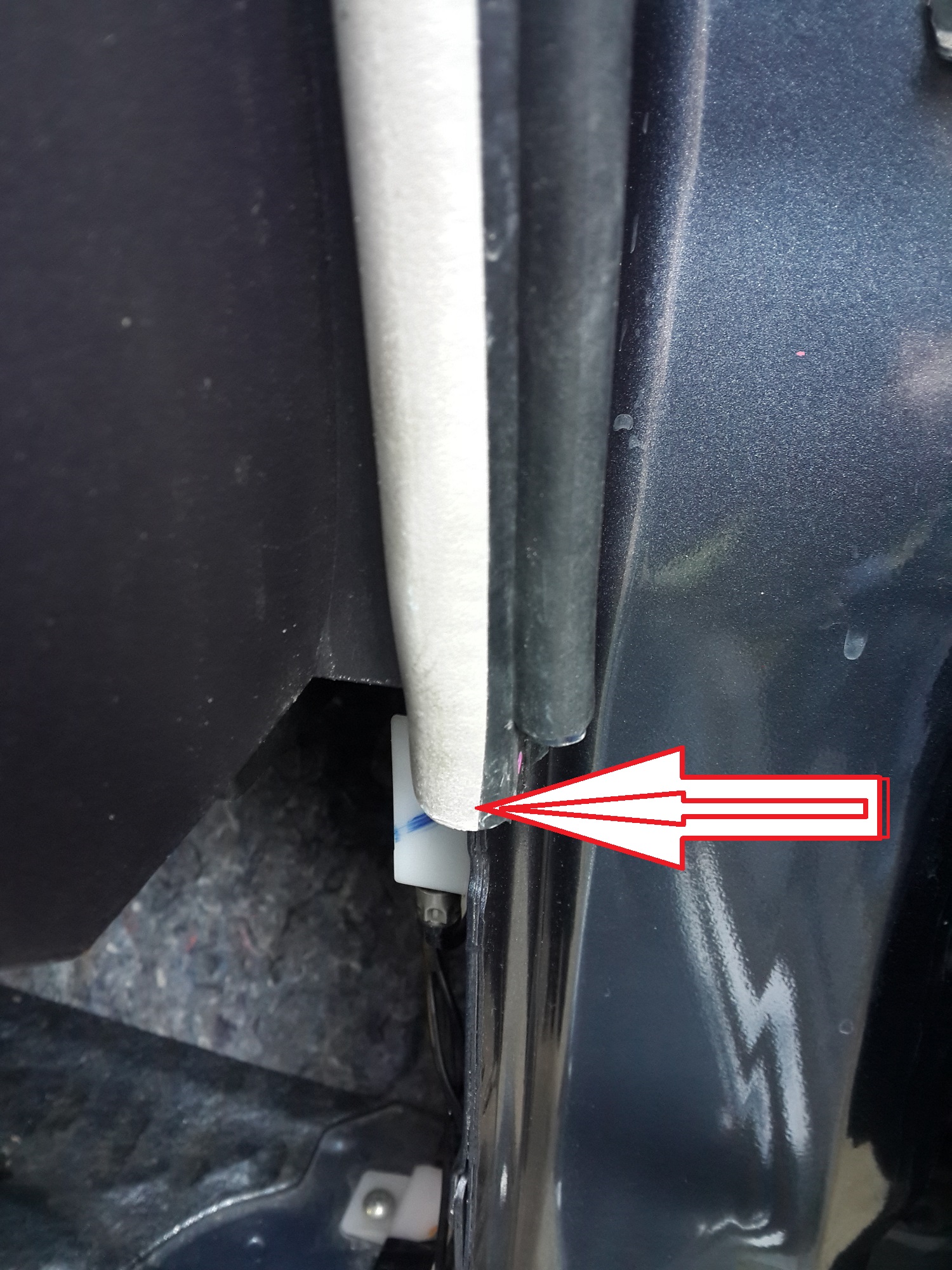

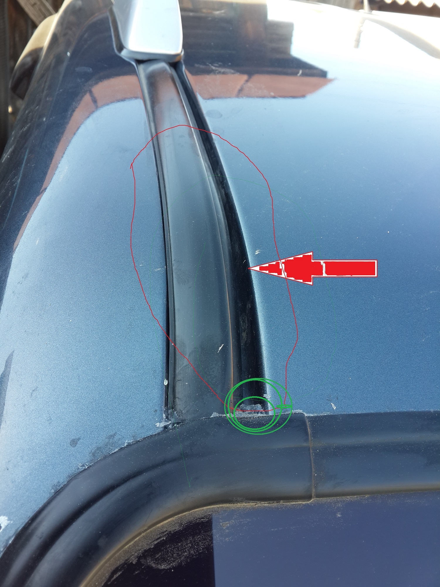

Сообщение Vadim197 »
Тоже столкнулся с это проблемой, пришлось малость по экспериментировать, чтоб понять, откуда там влага, в общем, поливал лобовое и смотрел, когда вода попадет в салон, на фото стрелкой указал куда поливал, не зная как, но вода в итоге по уплотнительной резинке стекала вниз, воду лил по малу только в канавку чтоб не перетекала. Я думаю косяк установщиков, надо было поставить новый молдинг на лобовое стекло, они не чего не сказали. Замазал герметикам, то, что обведено зеленым цветом, ну и после поливал, все сухо, может, кому поможет найти причину.
