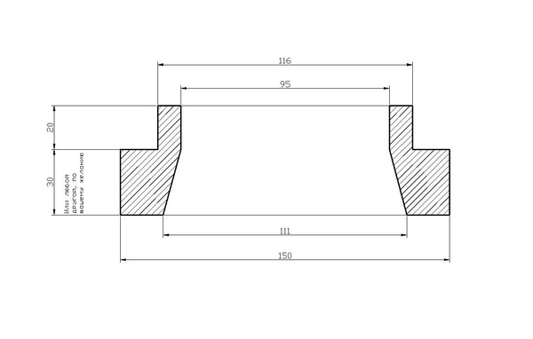

Стесняюсь спросить,а вот этот вырез(высота 12мм)зачем??? у меня чертеж(тут же с форума),так там с одного угла до другого просто диагональ...hc2hunter писал(а):Прочитал тему на 60 страниц...
Выходит, что правильная проставка под P3/P4 минимально возможной толщины и веса выходит примерно такая.
Ставится наверх пружины.
Размер 20мм можно делать смело и повыше для лучшей устойчивости пружины.

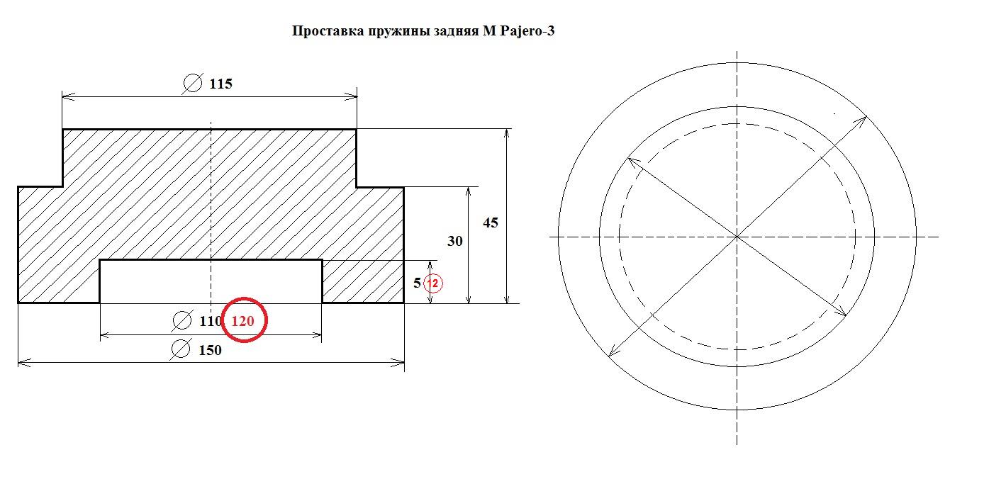

Re: Проставки под задние пружины
в 60-страничной теме человек писал, что только при таком раскладе проставка ровно ложится в чашку.
были чертежи, где высота этой выемки 5мм и где ширина 110-111мм. он писал, что промерял все лично - в этом случае проставка мало того что дает лишний "лифт", но и лежит криво.
вот его чертеж:
вот его чертеж:

В данный момент меня просто интересует поднять зад максимум на 20мм. Из этого и исходил, рисуя свой чертежик.
И тоньше проставку особо не сделаешь, т.к. "юбочка" сильно утончается.

Вот собственно вопрос в этих 111 мм.
А также есть подозрение, что 116мм сильно широко. Будет круто если ты уже все разобрал, а пружина не налезет.

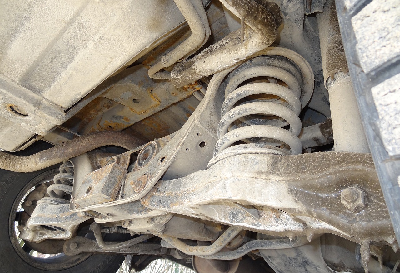

Было бы супер, если бы кто-то выложил фотки, как выглядит верхняя задняя чашка P3.

кстати видел замеры лазия по веткам и внутренний замер пружины был 115мм,то есть 116 на детали точно ни как не влезут в пружину...

В том-то и дело. Почему я и взялся перекапывать чертежи.
Кроме того, внутренний размер еще будет разниться от марки пружины. И разниться запросто в пределах 1мм.

такая же фигня и путанница с размерами и на передние проставки...чертежей несколько и разница в 6мм мозг разрывает просто))))

В общем, мораль на данный момент такова, что надо бы фотки чашки посмотреть.
У меня много фоток под машиной, но ни одной толковой этого места... и пружины я задние не снимал.
Будут фотки - с меня правильный чертеж проставок.
Я даже могу допустить, что 5 мм вполне допустимо, а потом можно уйти на 12 конусом. тогда минимальные проставки можно делать куда тоньше. Но геометрия определится, только по фотографии.

возможно, на выходных буду менять резину на летнюю, тогда не поленюсь пролезть там и сфоткать со всех ракурсов. вдруг что-то удастся рассмотреть.

сейчас лазил под своим коротышом и у меня диаметр внутри пружины 115... На глаз посадочные одинаковые,что верх,что низ...
