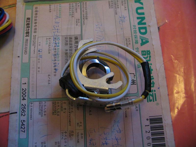

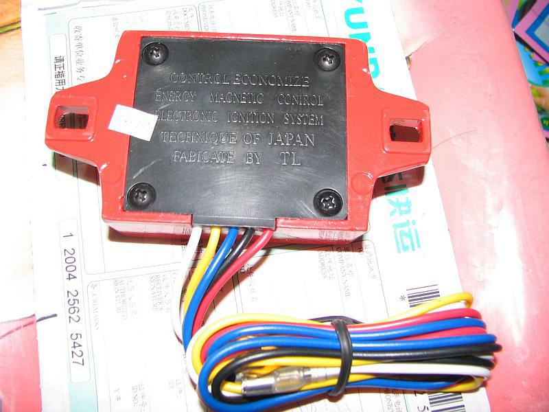

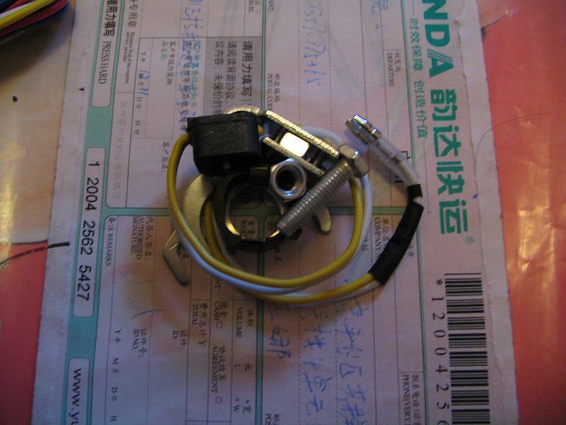

Насколько я на пару с гуглтранслятором шпрехаю по китайски, это комплект для замены контактного зажигания на бесконтактное, включая потроха трамблёра и коммутатор. Ориентировочно через две недели придет - расскажу поподробнее.Карбафос писал(а):Про замену трамлеру, по подродней сударь...если есть такая у вас возможность. Буду вам примного блпгодарен.

Хм. Попросил знакомого перевести. Второй вариант - это таки контактная группа с платиновым напылением плюс стабилизатор искры.

Запросил допфото у продавца. Таки да, бесконтактное индуктивное зажигание. Жду-не дождусь пока приедет. Одна засада - к комплекту никакой инструкции, как я понял. Даже на китайском. Как буду ставить - пока не представляю.alexxey писал(а):Насколько я на пару с гуглтранслятором шпрехаю по китайски, это комплект для замены контактного зажигания на бесконтактное, включая потроха трамблёра и коммутатор. Ориентировочно через две недели придет - расскажу поподробнее.

Ну, белый и желтый провод понятно. Красный наверняка плюс, чёрный - масса. Остается синий.Карбафос писал(а):Пошел за попкорном...
