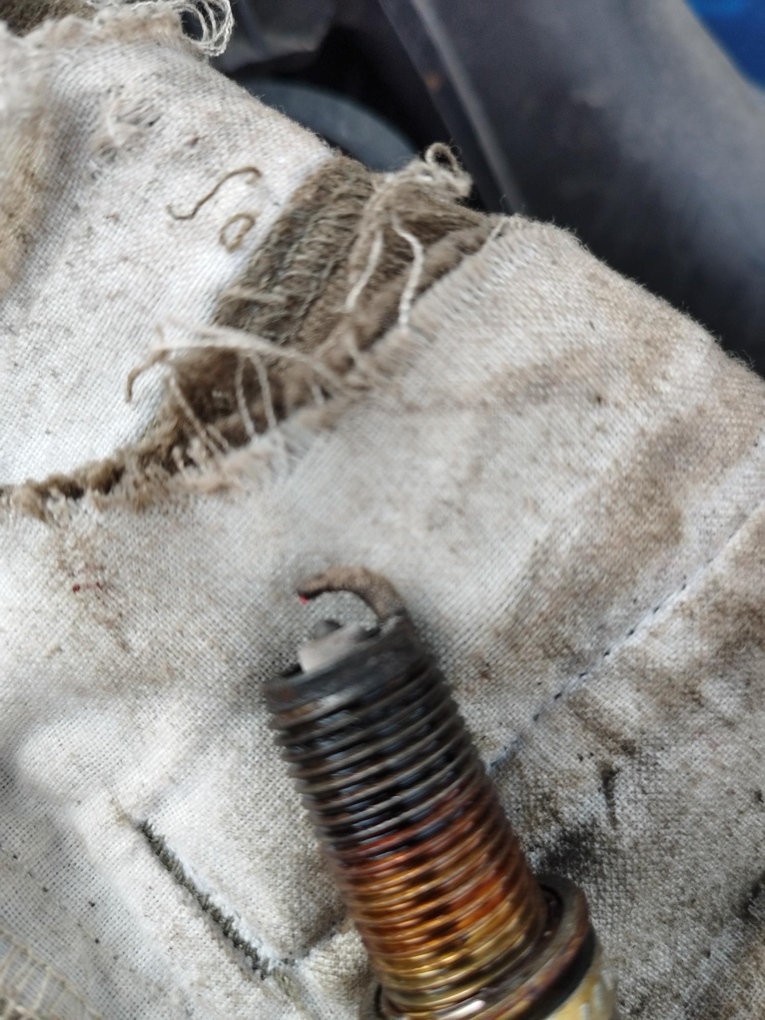

Поменял свечи первый раз на 150 тыс. Не Троил, ошибок не было

Свечи которые старые, были одинакового цвета, небольшие короны на изоляторах, электроды как у тех что на замену. Хз чего там изнашивается. И это при том, что ремонтник сказал о полных колодцах масла. Говорит как вантузом надавил

хочешь сказать, что за 150000 км зазор на свечах не увеличился, электроды не подгорели?
Поэтому меняйте свечи вовремя, не жмотитесь
P.S. Свечка на фото была когда-то иридиевой с длинным тонким электродом

Так не надо иридиевые ставить. У меня половина свечек так, как на фото. Может родные, с завода, и ходят, а нонишние... Ставь самые обычные, простые.

Похоже на палево. Достаточно посмотреть на т-ру плавления иридия и стали...
ЗЫ
А в свечках главное не зазор, а состояние изолятора.
Волею судеб имел общение с 4-мя комплектами головок своего мотора.
Дык на некоторых ГБЦ были вот такие отметины как на фото на 3-м цилиндре. Это как раз и есть след от разрушения изолятора свечи. Т.е. отвалился кусок, а потом его поршнем размолотило.
Ладно ГБЦ, представляешь, что с зеркалом цилиндра при этом происходит?
Поэтому свечки вовремя и меняются...

Я понимаю про зазор и утечку высокого. На вынутых свечах иголки электродов были как на новых свечах, ну может несколько меньше. А вот про отвалившийся кусок изолятора, это да. Запросто может быть. Да и минус может отвалится думаю.

"Минус" (условный) не отвалится, не переживай!
Он надёжно закреплён в верхней части свечи.

Вот ересь в чистом виде. Не надо засирать форум без знания матчасти.Владимир Михайлович писал(а): ↑ Так не надо иридиевые ставить. У меня половина свечек так, как на фото. Может родные, с завода, и ходят, а нонишние... Ставь самые обычные, простые.
P. S. Если речь не о контрафакте, то иридий не просто так на электроды встал. Не, если есть время/желание/ возможность - меняйте обычные хоть каждые 10ткм
P. P. S. Не менял иридий примерно 120ткм уже - мотор шепчет, запуск в идеале при любых условиях. Скоро заменю - просто полезу менять прокладки впуска сверху и т.д.

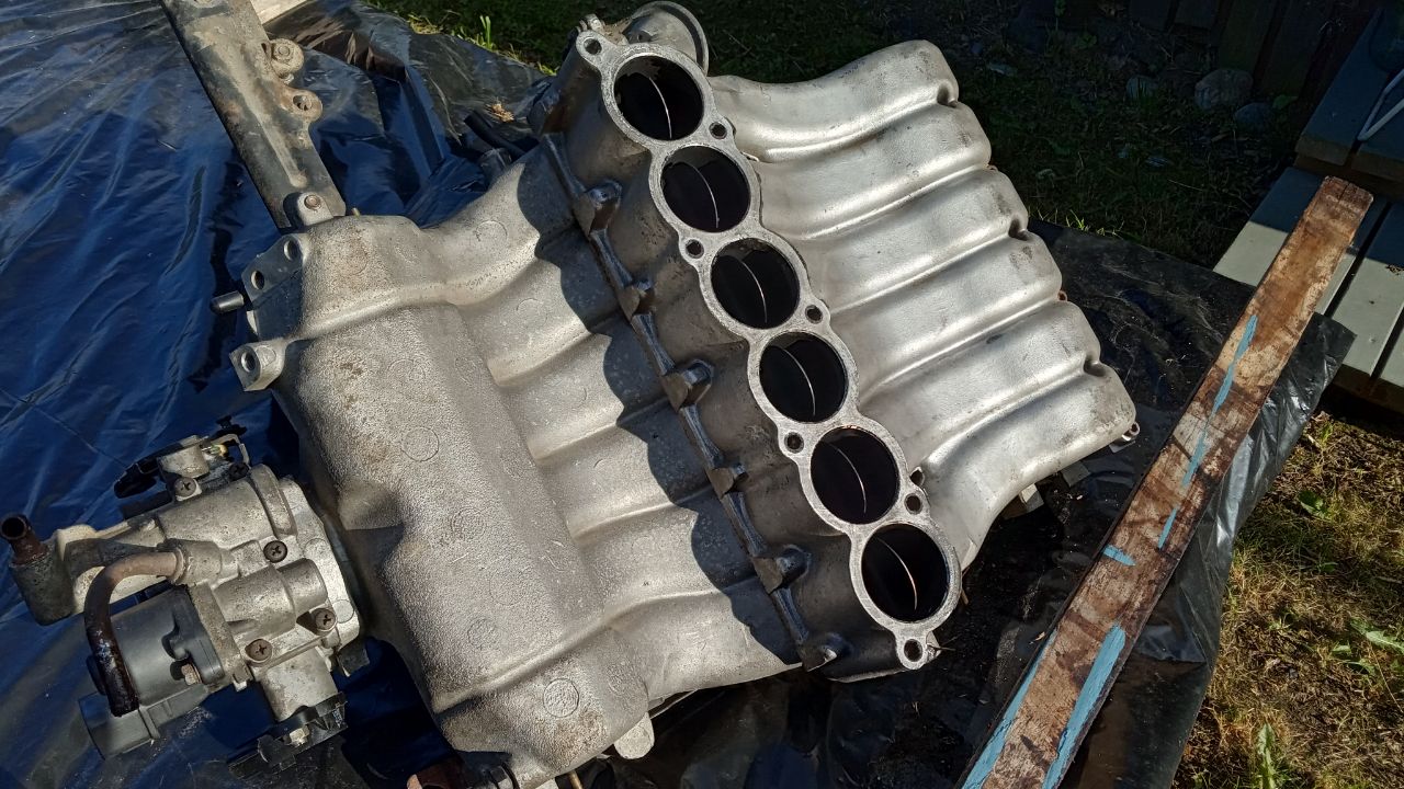

Всех приветсвую !
А зачем нужны эти заслонки снизу впускного?
И как он работают, в снятом положении они открыты.
Интересно ,они в каких режимах работают - только закрыто и открыто или есть промежуточное положение?

Изменение длины впускного тракта для оптимальной работы как на низких так и на больших оборотах двигателя. Фактически дает подхват с низов.
Работают от вакуумного клапана (та круглая фигня). Либо закрыты либо открыты.
Обязательно проверить что все болтики на заслонках затянуты (я бы еще и закернил их). И обязательно регулировочный винт рядом с клапаном отрегулировать так, чтобы стоп в него упирался, а не заслонками об стенку коллектора. Иначе заслонки разболтаются и попадут в цилиндры.

А имеет смысл почистить ? А то там все черное .
Заслонку я почистил основную.
И почему-то не было прокладки, остатки герметика только и то вокруг и внутри, который выдавило.
