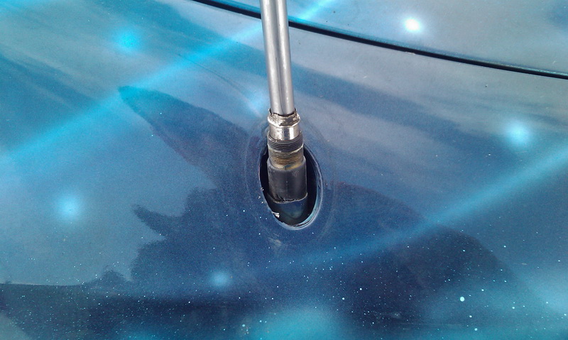

В лесу задел за ветки антенну и она повисла на крыле. Потянув за гребенку, она полностью вылезла. Есть вариант ремонта или новую брать?

Так железная часть цела или трубки сломаны? Если гребенка просто вылезла, то ее можно обратно заправить

Железная часть сложилась внутрь.Вчера уже темно было,т.ч. диагноз окончательный сегодня будет

Проблема решена. Колено выскочило одно,вставил его на место,заправил гребёнку и все заработало.
