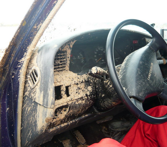

гламурненький он какойто , бегемот. а если в покатушек вот так приезжать - то че от него останется?
(я понимаю, что эт другой авто, но у моего расширители, и салон выглядит поприличней)
