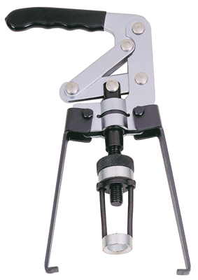

Поднимем темку. Чёт чувстую н@ебали меня мастеровые с маслаками. (денех взяли и ни хрена не сделали) Полезу на недельке сам поменяю. Вот и съёмник прикупил по случаю (400 рубликофф на ваши) какой то дешёвый зараза, или продаваны лоханулись ::-D:

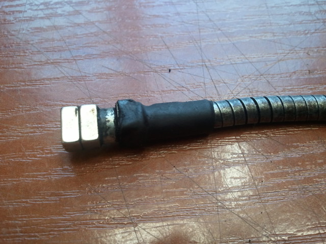

Так. Нужен добрый совет, чем и как можно вытащить сверх мощные (неодимовые) магнитики из цилиндра. Пока искал сухарик, они выпали из держателя и к чемуто (к стенке цилиндра) прилипли. Пока доставал через впускные клапана, они примагнитили к себе ещё один (из другого гибкого доставателя) теперь их там 3!!!.

Вась, тебе честно.... или не расстраивать? Как вариант намагнитить(долго) отвертку или кусок проволочки и пытаться намагнитить и вытащить.

Да есть у меня магниты! Вот пошёл приделывать к инструменту. Утрешняя попытка ::-D:
Надеюсь поможет (уж сильно не хочется бошку скидывать) ::-[:

магнит не закрепленный не вздумай толкать! А то еще и магнит потом извлекать! ::-D:

3 уже там

Всё! Достал! Больше непроверенным инструментом лазить не буду (а то так поседеть можно) снятие голов откладывается. К стати, классный засухариватель я прикупил. Работать одно удовольствие. Рассухаривать им не получится, а вот собирать на место, милое дело. Сжимаешь снятую пружину с фасонной шайбой и на место её. Спокойно засухариваешь и отпускаешь рычаг. Самое главное в этом деле - обе руки свободны
Вот они магнитики, мать их
