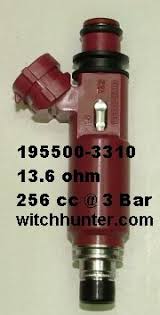

А никто не смотрел форсуни 195500-3310? Нарыл ттх на них - 256 кубиков при 3 атм и 13.5 ом сопротивление.
Podonok, посчитал по калькулятору в первой ссыле на мотор в П2 - получил производительность форсунок в 212 кубиков. А на 74 дохсы ставились форсуни 240 кубиков. Нужно будет изучить этот момент по-детальней.

у яндекса есть фотка этой (195500-3310) форсунки, а на сайте .az495.ru есть фото наших. так они вроде различны по длине..?ZILLA писал(а):А никто не смотрел форсуни 195500-3310? Нарыл ттх на них - 256 кубиков при 3 атм и 13.5 ом сопротивление.

Re: подскажите есть ли замена форсункам
МДМ, не путайте 12 кл и 24 кл моторы.
Мои 3300 один в один с 3310, отличие только в цвете и производительности.

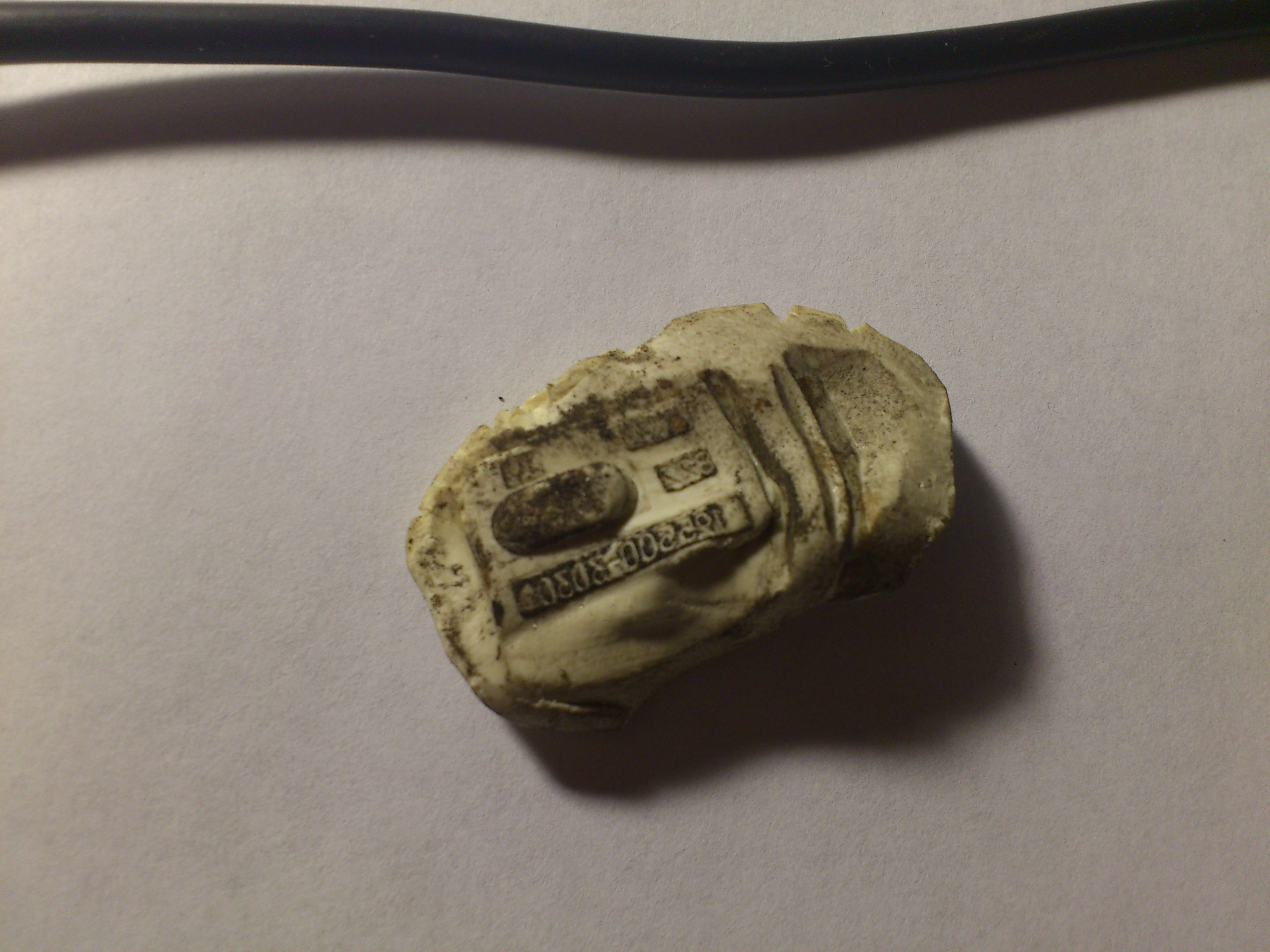

ВСЁ однозначно!
195500-3030 !!!!
засунул пластилин и снял слепок....
ставится 195500-3030 MAZDA MX5, 1986-87 Ford TX3 & Mazda 626 FEH 2.0 litre turbo; 1988-89 Mazda 323 B6E 1.6 litre turbo; 1992-94 Mercury Capri 6 1.6 litre turbo - Blue Body
табличка - вдруг кому поможет
http://autospeed.com/cms/title_Injector ... ticle.html
195500-3030 !!!!
