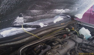

я не закрывал радиатор системы охлаждения, я утеплил КАПОТ. Утеплил пенофолом. Этот материал способен "увеличить время остывания мотора" и уменьшает рассеивание тепла двигателя через капот при прогреве .

Lavr36 писал(а): Недавно сюжет на НТВ в "Гланая дорога" был про утепление.... Я задумался над автоодеялом из железных волокон.... если все как они рассказали правда.... то вещь стоящая и надо брать :*THUMBS UP*:
http://www.avtoteplo.net/ во!!!
прикольный девайс, но дорогой, у него себестоимость рублей 300... остальное - маркетинг и барыж :(
я утеплил вот так: взял лист пенофола и прицепил клипсами от шнивы (см фото)
цена вопроса - рублей 100, а эффект не хуже чем у барыг.
Pajero IV, 3.2 DID
Ну и зря.... в той же передаче, было показано как пенофол замыкает + - и как он возгорается под капотом(((((( Я тоже с ними согласен для дома да :*THUMBS UP*: для авто :*MEGA_SHOK*:
посмотрел эту передачу (она на сайте ихнем есть от 18 декабря)
ну замкнули они аккумулятор, потом клемму закрыли. У меня клемма изначально закрыта.
поджигали они его, облив бензином. Так и лакокрасочное покрытие поджечь можно.
В передаче цена была 990 р. на классику, а теперь 1650р. Суки, площадь что в полтора раза увеличилась?
