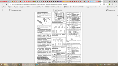

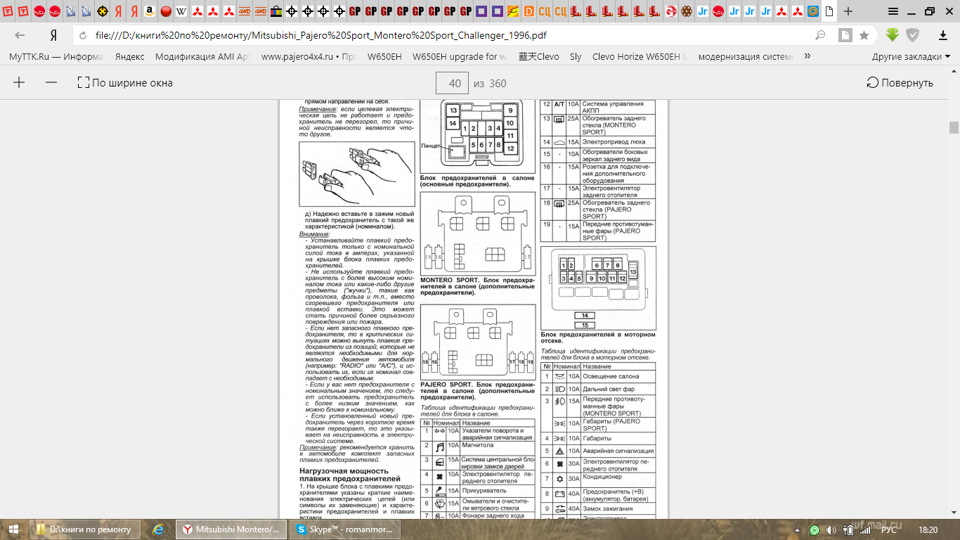

из вновь найденного)))
при вытаскивании предохранителя на магнитолу плюс с замка зажигания уходит, но прикуриватель работает, при вытаскивании только преда прикуривателя он не работает, но плюс на замке присутствует и мафон работает
на этой картинке - блок предов в салоне и в расшифровке к ней написано, что предохранитель №2 идет на мафон, а между вторым и третьим ничего нет, №5 прикуриватель.
у меня №5 прикуриватель, а вот на что идет №2 непонятно, так как между 2 и 3 предами у меня стоит 10А пред на магнитолу он как бы слегка выпирает из коробки по сравнению с остальными предами)))
НО при извлечении преда №2 пропадает плюс на замке и вырубается прикуриватель, но мафон работает. есть у кого версии на что идет этот пред?
что то одназначно коротит в салоне в районе предохранителей - реле, там куча проводов, но пока нет времени всё там раскидать...
