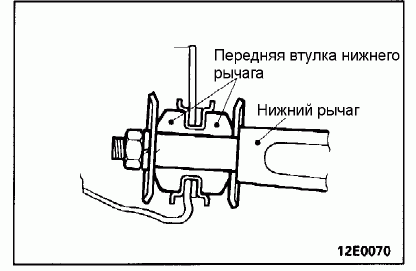

Всё я понял. Бублики вместе с шайбами и кронштейном рамы, зажатым между ними, находятся на участке рычага, где нет резьбы. Резьба должна выбираться гайкой полностью и упереться в торец нерезьбовой части через переднюю шайбу и гровер. Поэтому если ты поместишь регулировочнную шайбу куда угодно на этом безрезьбовом участке, ты всё равно сожмёшь бублики сильней чем положено. Посмотри внимательно

Не нравится сопряжение резновых деталей по нагруженному месту. Все жалуются на раздолбанность этого места, причём оно на раме. И вместо того, чтобы взять и заменить сдохший сайлент мы должны чего-то колхозить.

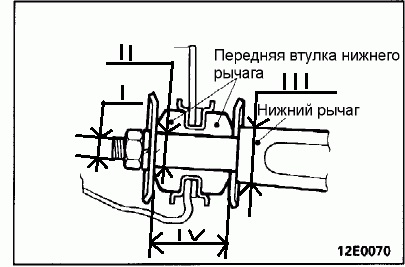

Мне кажется, если хотите регулировать положение моста шайбами, то ставьте вторые шайбы (меньшего размера)
чтобы не плющить бублики и оставить неизменным расстояние IV.
Малая шаба:
Внутренний диаметр - I
Наружный диаметр - II
Большая шайба:
Внутренний диаметр - II
Наружный диаметр - III

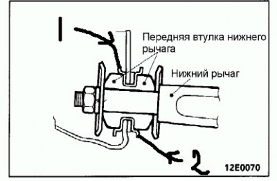

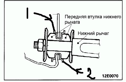

Ребята, хотел поменять бублики на выходных, залез под машину и увидел что с правой стороны нет шайб в которые заходят бублики, т.е. те которые непосредственно на кронштейне рамы. с левой стороны они есть и довольно крепкие. я на картинке показал про какие идет речь.
Так вот и вопросы появились:
1. Можно ли ставить без них (сам думаю что скорее всего нельзя иначе бублики развалятся быстро)
2. одинаковые ли они спереди и сзади крепления рычага
3. Где можно взять чтобы приварить? с другой машины какой или еще что то, подскажите номерок детали и т.п.
4. какие еще есть варианты выйти из положения?
я прошу вас помочь, потому как бухание рычага становится уже довольно ощутимое и поменять бублики хотелось бы поскорее.
вот шайбы которых нет на одном рычаге

покупаете новые шайбы внешние(которая на рисунке самые правая) и привариваете их...ну это как вариант)))

Новые шайбы внешние я купил, но они по глубине разные, вот мне интересно играет роль глубина этих шайб или нет. по идее внутренние более глубокие и поэтому там бублики лежат ровнее. Но все равно это как вариант.
Еще какие варианты есть?
