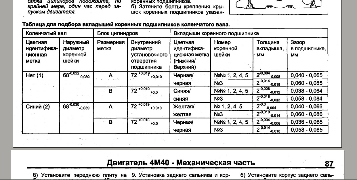

алексей - Маленький Мук писал(а): 11 сен 2025, 05:39 кто знает че за типоразмер?
Лёха, напомни мне вечером в ватсапе.
Кажись, что-то было такое по сороковке.

Лёха, вот:
ЗЫ
Я тебе весь мануал в ватсап кинул... ::-D: Но его наверно только на ПК глядеть.
