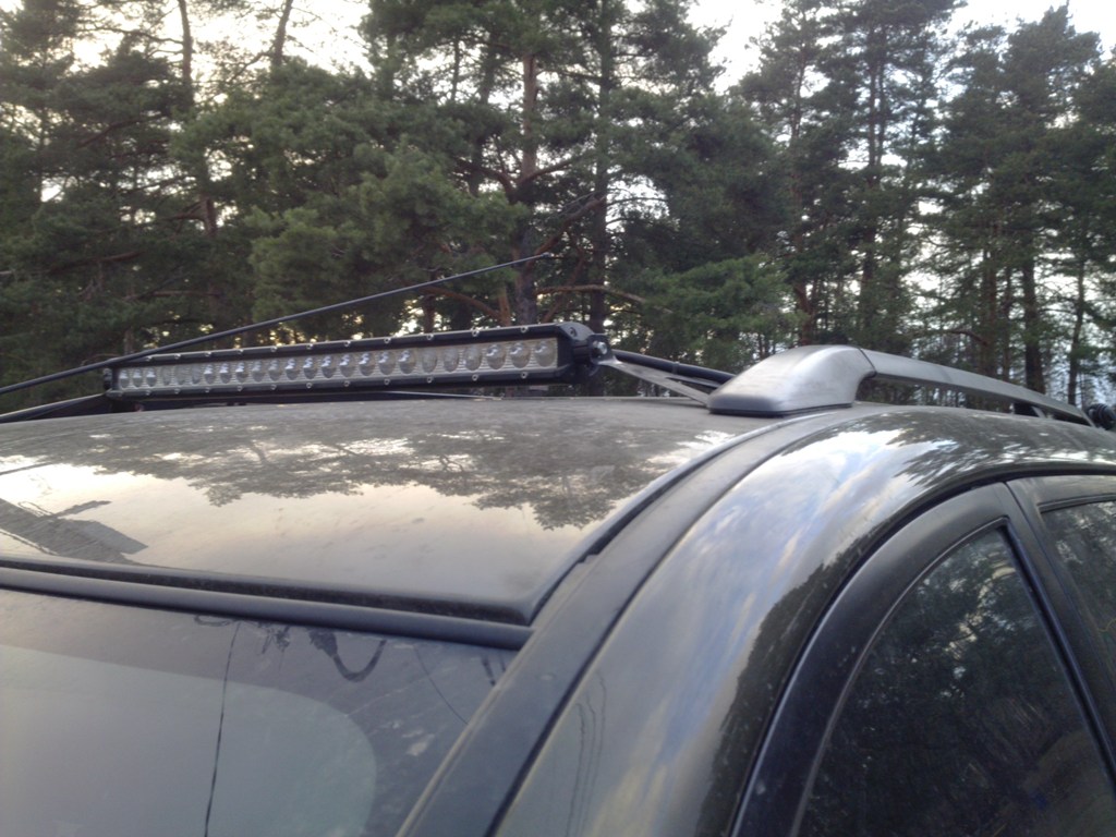

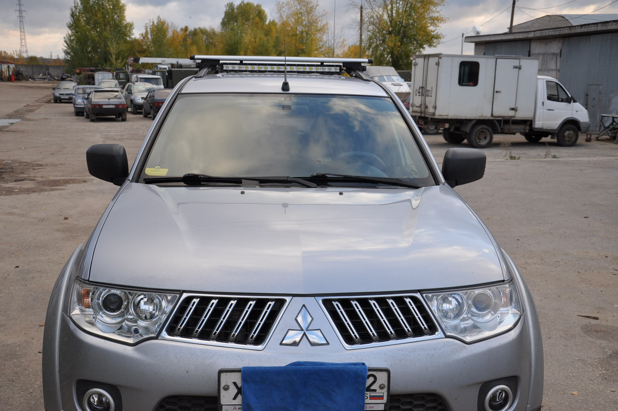

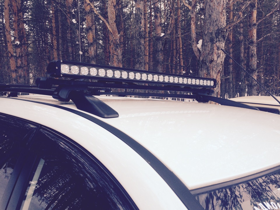

Тоже поставил себе люстру в один ряд 18 светодиодов на 90 Вт встала между рейлингов под багажник как родная, подключил напрямую к АКБ через реле и предохранитель, плюс есть пульт, который позволяет включать балку не находясь в машине, балкой доволен, свет в лесу просто супер.

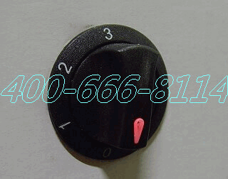

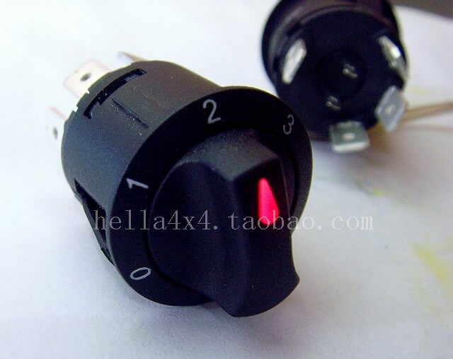

В китае нашел неплохой выключатель... Себе на люстру заказал. Ессть 2 и 3 пиновые
Как все соберу и отпишусь.

А у меня так получилось.

Крыша не перекрывает световой поток?

Не перекрывает, слегка снизу должна обрезать.

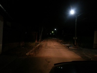

Свет от люстры начинается метрах в трех от машины, включаю туманки и все ровно получается. Мне очень нравится.Вся прелесть в том что фары светят лучем по дороге, а балка дает широкий луч в итоге видно не только дорогу но и все вокруг.

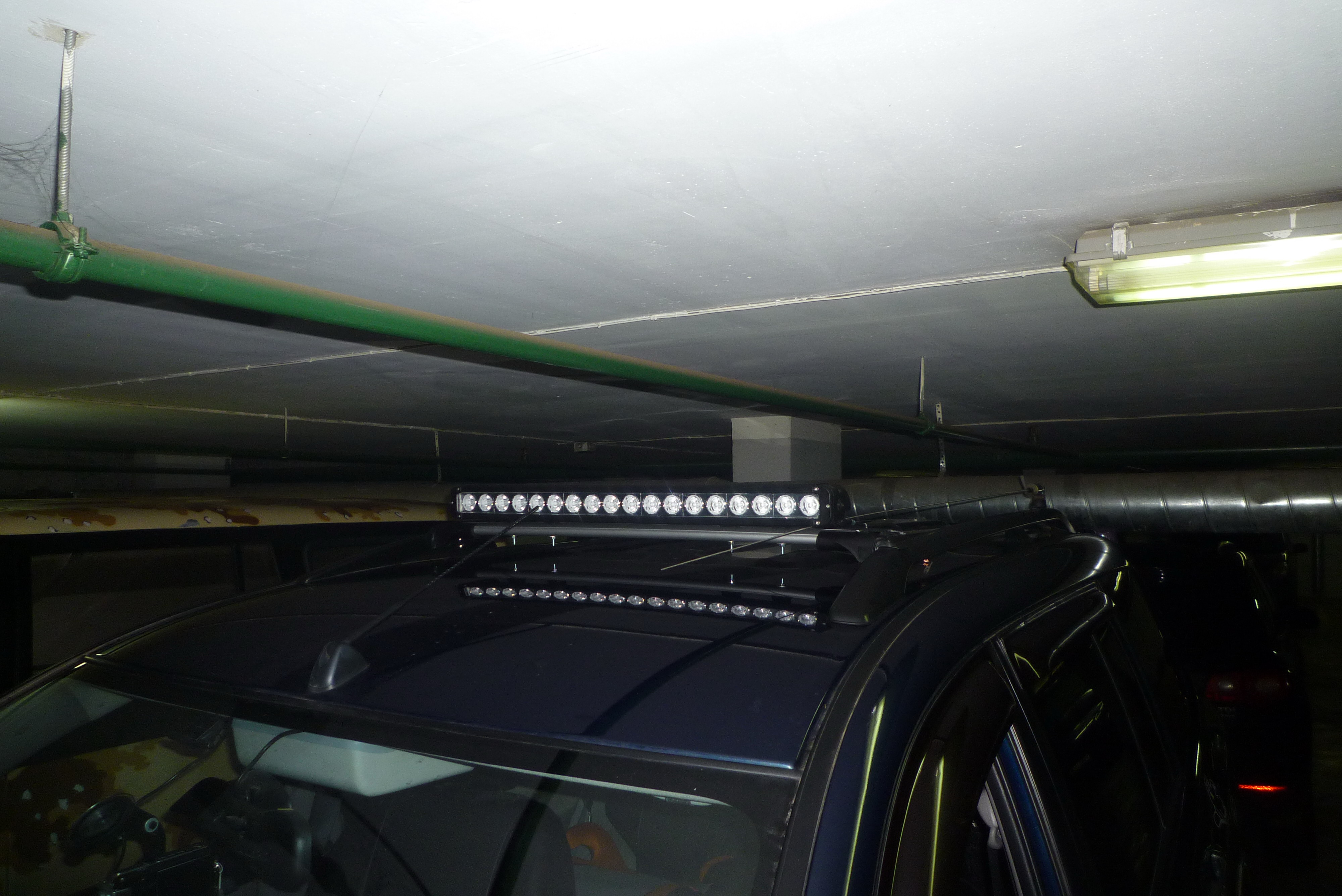

Поставил себе люстру.
Балка SM-955-180W. Брал у нашего форумчанина, вот его тема - http://www.pajero4x4.ru/bbs/phpBB2/view ... 0&t=130305
Было включено последовательно:
ближний - дальний - балка
Большая благодарность Коле DaCar(Block) за консультации

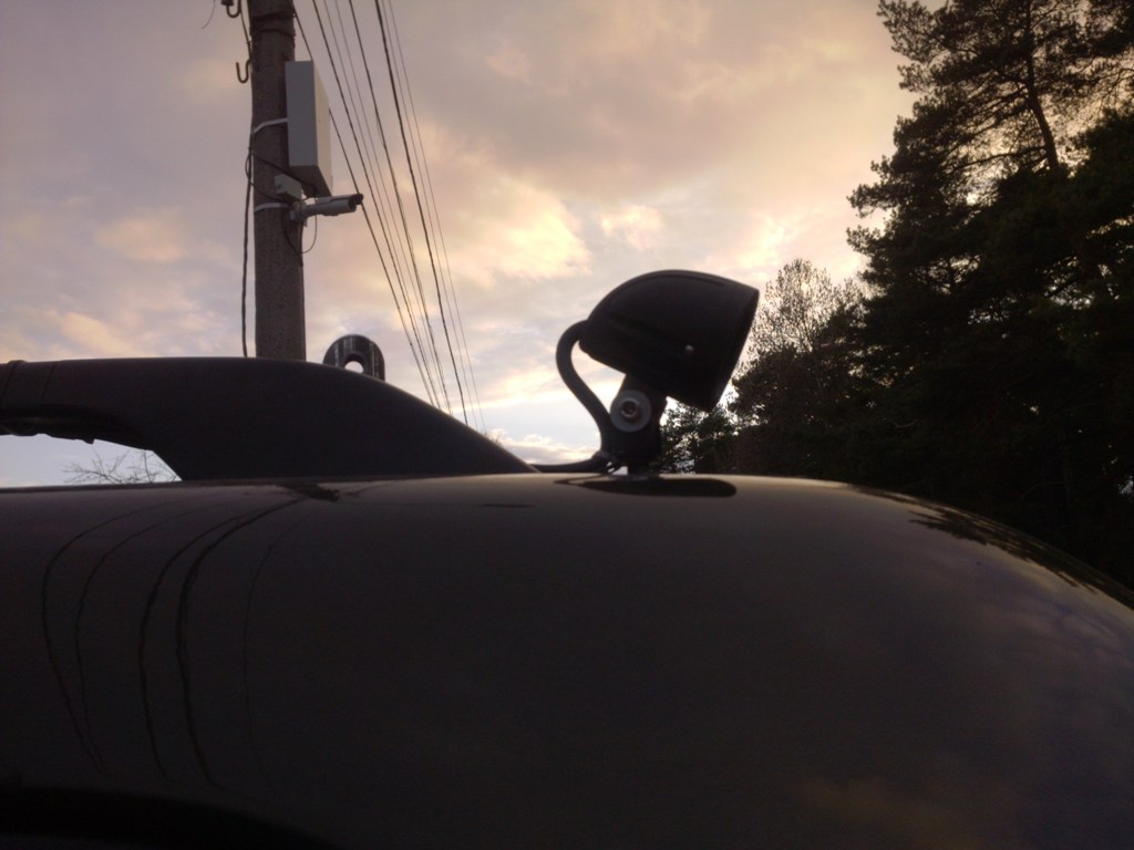

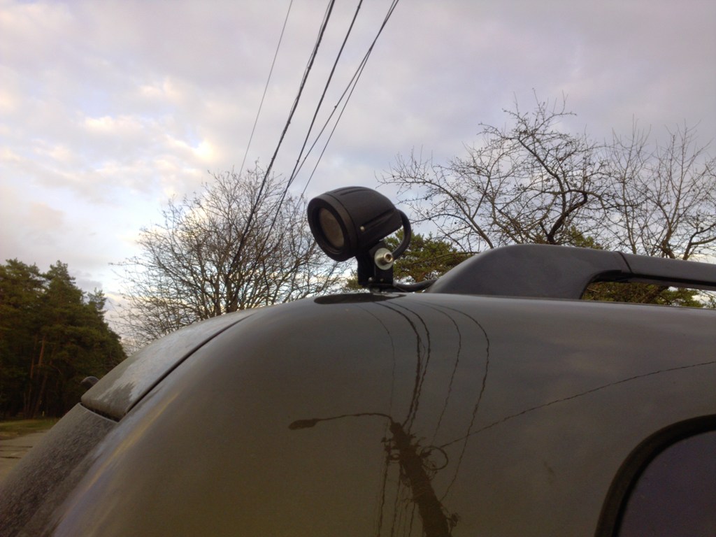

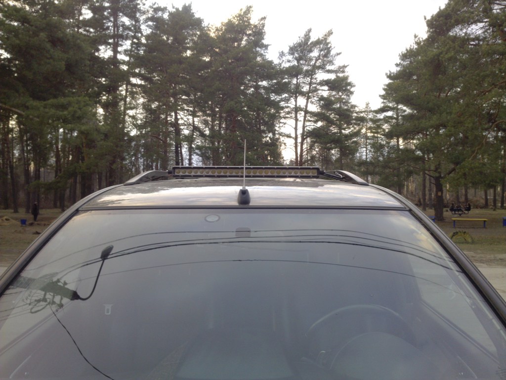

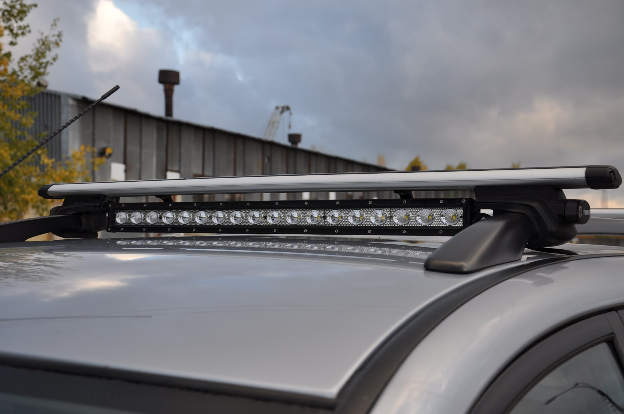

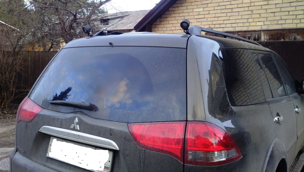

Ну вот и я сподобился установить балку.
Конструкция сложилась из условий минимальной высоты, обеспечения возможности установки багажника и бокса.
Заодно было решено установить 2 маленькие фары заднего хода. Требования те же.
В результате в поднебесной была куплена балка 120 Вт высотой 1 дюйм, два фонарика по 10Вт диаметром 2 дюйма, сделаны кронштейны под опоры рейлингов.
Все имеет 3 режима:
- выключено,
- включается/выключается вместе с дальним светом/фонарями заднего хода,
- включено постоянно.
Из замеченных минусов: задний свет немного режется кузовом,
передние кронштейны начинают шуметь выше 120 км/ч

Anjik
подскажи,
- как реализовать 3 режима, что куда подключал, как выводил
- кронштейны из чего сделаны?
спасибо.
Anjik
Сообщения: 130
Зарегистрирован: 07 май 2014, 10:49
Мой автомобиль(и):: Pajero Sport new
Откуда: Восток МО
Благодарил (а): 24 раза
Поблагодарили: 16 раз
Re: Люстры для НМПС
Сообщение Anjik »
Управление реле через 3-х позиционную клавишу.
В первом положении комутируется питание с замка зажигания (я брал с прикуривателя)
Во втором - питание с фары дальнего света/с фонаря заднего хода
третье положение переключателя - все выключено.
Реле разместил в коробке между левым аккумулятором и штатным блоком предохранителей.
Кронштейны из нержавки. Я брал толщиной 1.5, но этого маловато. Надо 2 мм.
Но я промахнулся с размерами - пришлось перегибать. С 1.5 мм это нормально делается, с 2 мм были бы сложности.

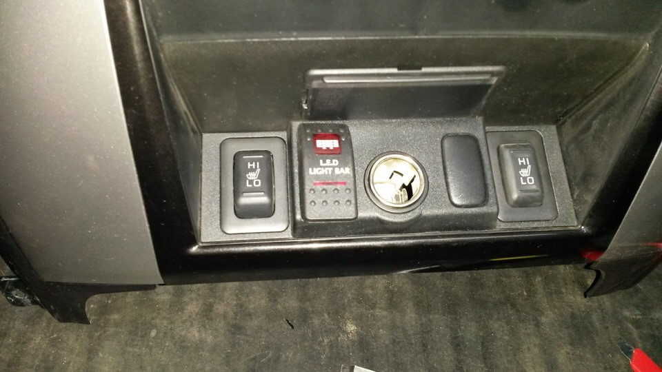

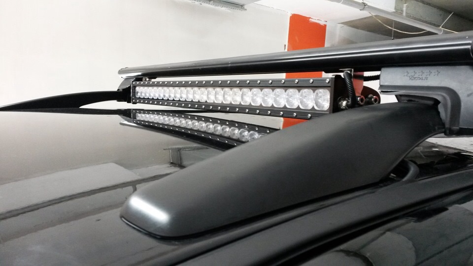

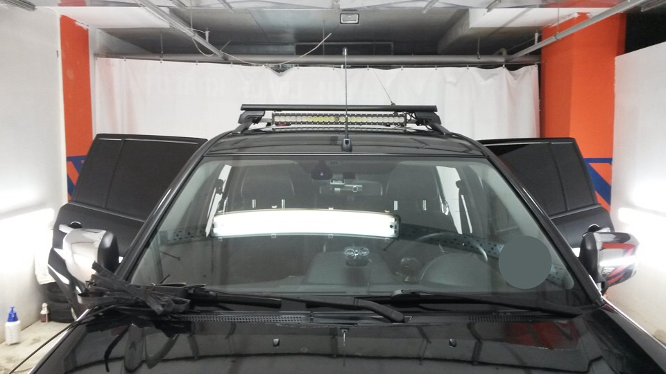

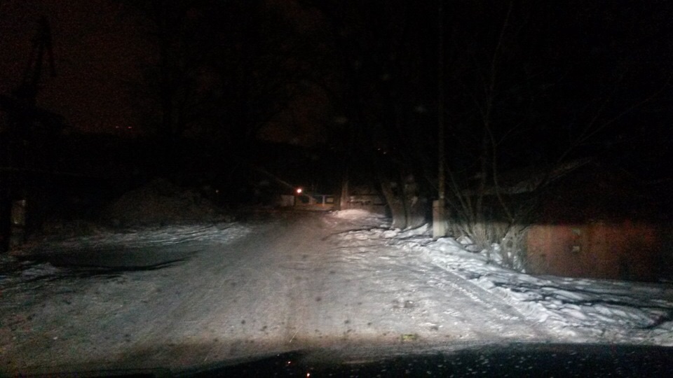

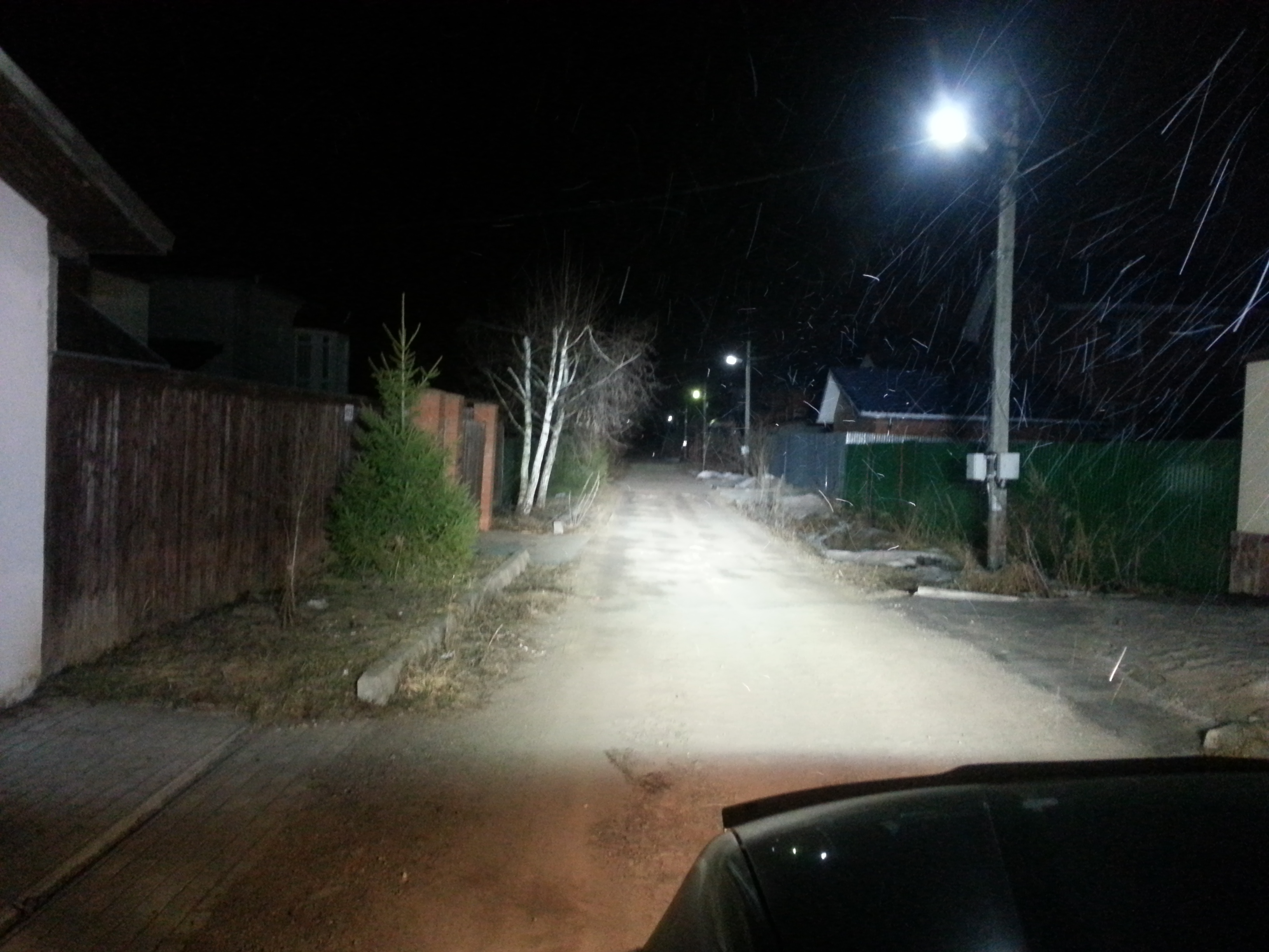

Вот мой вариант:
Led bar 24x10w. Расположил под рейлингом, чтоб меньше привлекать внимание и ветки не цеплялись. Кнопка включения встала вместо заглушки возле прикуривателя. Имеет 3 положения. Сверху вниз: вкл-выкл-вкл вместе с дальним.
дальний сток
дальний сток
Люстра + дальний Сток

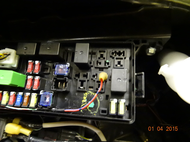

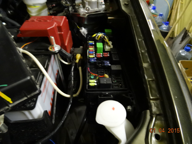

Anjik писал(а):Управление реле через 3-х позиционную клавишу.
Я бы всё же взял плюс не с прикуривателя, а именно с зажигания, ибо напряжение на прикуривателе появляется уже в первом положении ключа, тогда же когда начинает работать магнитола, что не очень хорошо, если машина заглушена а Вы забыли выключить свет. Подключившись же именно к зажигению, свет доп фар будет отключатся вместе с остановкой двигателя, чему в случае Вашей забывчивости, безмерно будет рад аккумулятор.
Управляющий сигнал зажигания, можно взять вот тут. Сложно найти более  удобное и доступное место, достаточно подобрать и впихнуть в гнездо, подходящий по размеру контакт.
Отсюда же можно взять сигнал на ДХО, дополнительный электро подогрев топлива и.... прочие фантазии.

Проще с реле накала свечей уж взять, а правильней под панелью.
drozd272
Сообщения: 4813
Мой автомобиль(и):: МПС 2014
Откуда: Новосибирск
Откуда: РФ
Благодарил (а): 48 раз
Поблагодарили: 265 раз
Re: Люстры для НМПС
Сообщение drozd272 »
А у кого то бензинка,свечи накаливания другие :) Отличный вариант с передохронов и вовремя размещённые фото :*THANK*:

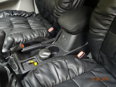

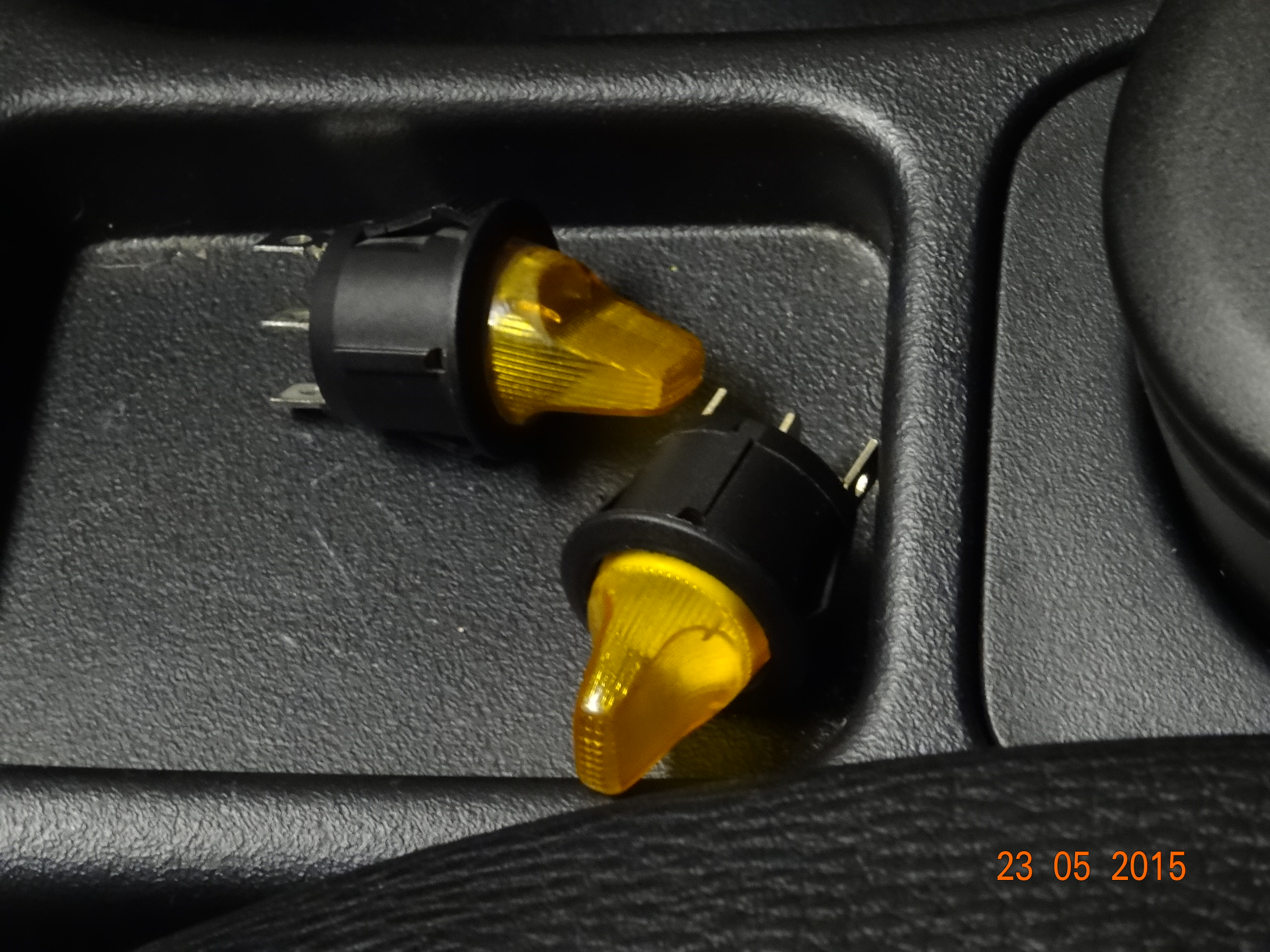

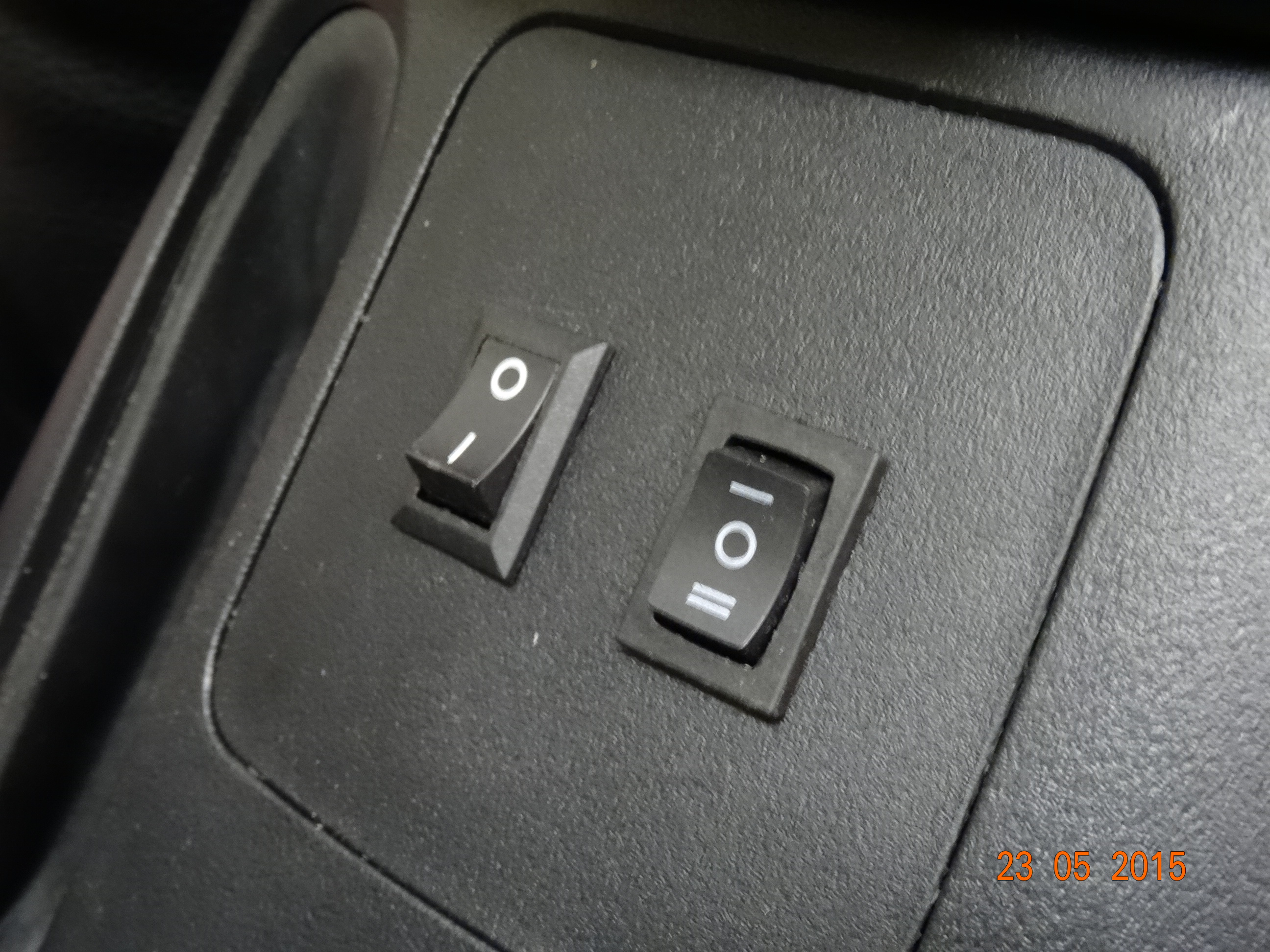

Нонче определился с установкой переключателей дополнительной оптики.
Если ставить коммутаторы на торпеде, или на потолке, то во время движения, ночью, что бы переключится, непременно надо оторвать взгляд от дороги, что бы найти нужны тумблер, а то ещё и дотянутся до него. Так что я над этим моментом, учитывая прежний опыт, думал не один месяц. И вот нашел, как мне показалось, наиболее оптимальный вариант. Тумблеров для доп оптики, мне необходимо два. Я взял, намазал мелом два пальца правой руки, указательный и средний, а за тем положив ладонь на правый подлокотник, чиркнул этими двумя пальцами по съёмной панели, что находится под ним. Эти две метки, немного подкорректированные для симметрии, и стали местом установки клавиш. Ночью, во время движения, уже не надо отрывать взгляд от дороги, так же не нужна и доп индикация. Положив рука на перед подлокотника, два указанных пальца сами ложатся на клавиши, и уже, без подсказки, сами знают что с ними делать.
Вначале хотел поставить вот такие клювики, но в последний момент передумал, и....
поставил вот такие, проверенные, палец в них ложится хорошо, управлять ими удобно, да и не подводили они ни разу.
Общий вид.
Общий вид.
