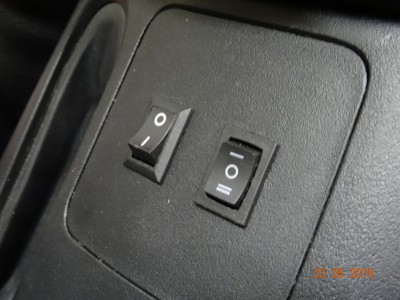

PrimusDJ
Вот мой вариант:
Led bar 24x10w. Расположил под рейлингом, чтоб меньше привлекать внимание и ветки не цеплялись. Кнопка включения встала вместо заглушки возле прикуривателя. Имеет 3 положения. Сверху вниз: вкл-выкл-вкл вместе с дальним.

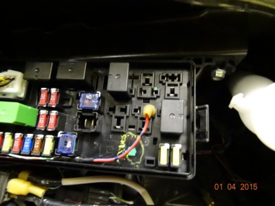

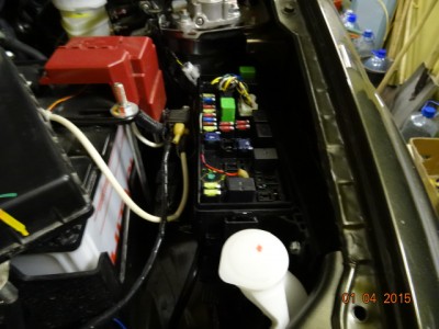

Капитан ДИН
Anjik писал(а):Управление реле через 3-х позиционную клавишу.
В первом положении комутируется питание с замка зажигания (я брал с прикуривателя)
Я бы всё же взял плюс не с прикуривателя, а именно с зажигания, ибо напряжение на прикуривателе появляется уже в первом положении ключа, тогда же когда начинает работать магнитола, что не очень хорошо, если машина заглушена а Вы забыли выключить свет. Подключившись же именно к зажигению, свет доп фар будет отключатся вместе с остановкой двигателя, чему в случае Вашей забывчивости, безмерно будет рад аккумулятор.
Управляющий сигнал зажигания, можно взять вот тут. Сложно найти более  удобное и доступное место, достаточно подобрать и впихнуть в гнездо, подходящий по размеру контакт.
Отсюда же можно взять сигнал на ДХО, дополнительный электро подогрев топлива и.... прочие фантазии.

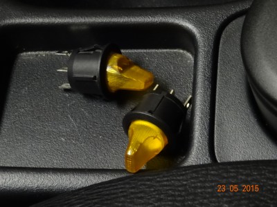

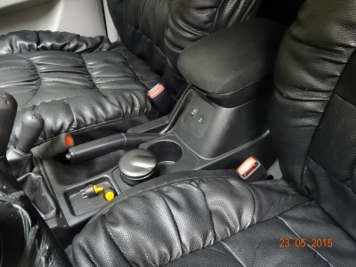

Капитан ДИН
Нонче определился с установкой переключателей дополнительной оптики.
Если ставить коммутаторы на торпеде, или на потолке, то во время движения, ночью, что бы переключится, непременно надо оторвать взгляд от дороги, что бы найти нужны тумблер, а то ещё и дотянутся до него. Так что я над этим моментом, учитывая прежний опыт, думал не один месяц. И вот нашел, как мне показалось, наиболее оптимальный вариант. Тумблеров для доп оптики, мне необходимо два. Я взял, намазал мелом два пальца правой руки, указательный и средний, а за тем положив ладонь на правый подлокотник, чиркнул этими двумя пальцами по съёмной панели, что находится под ним. Эти две метки, немного подкорректированные для симметрии, и стали местом установки клавиш. Ночью, во время движения, уже не надо отрывать взгляд от дороги, так же не нужна и доп индикация. Положив рука на перед подлокотника, два указанных пальца сами ложатся на клавиши, и уже, без подсказки, сами знают что с ними делать.
Вначале хотел поставить вот такие клювики, но в последний момент передумал, и....
поставил вот такие, проверенные, палец в них ложится хорошо, управлять ими удобно, да и не подводили они ни разу.
Общий вид.
Общий вид.
