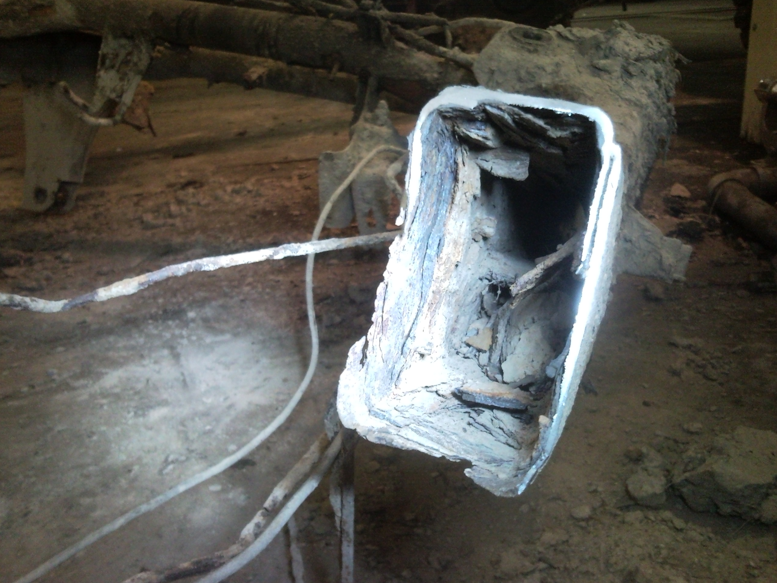

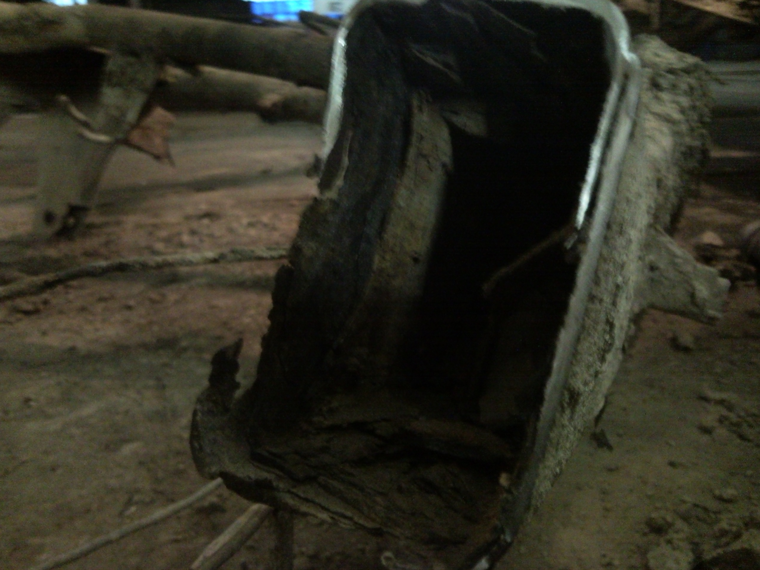

Да. Набрал разной химии, Расстоп для скрытых полостей, ещё хочу сделать дополнительные отверстия в местах заднего сгиба рамы. В пятницу разбирал старую раму, только снаружи осыпалось два ведра глины, но старая рама хоть и гнилая и короче на 30 см тяжелее новой раза в два, внутри забита глиной напрочь.Bondar писал(а):Вопрос.

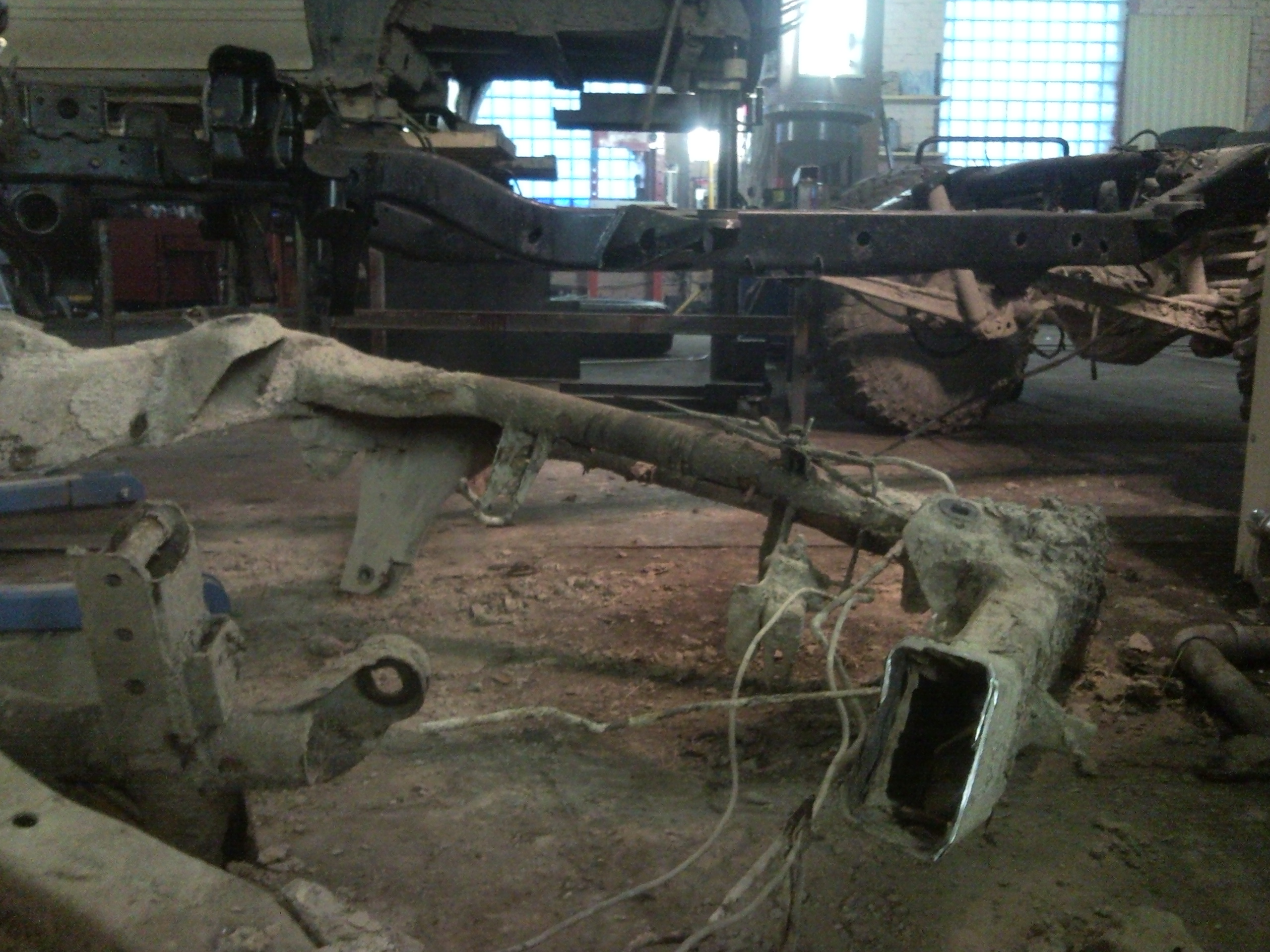

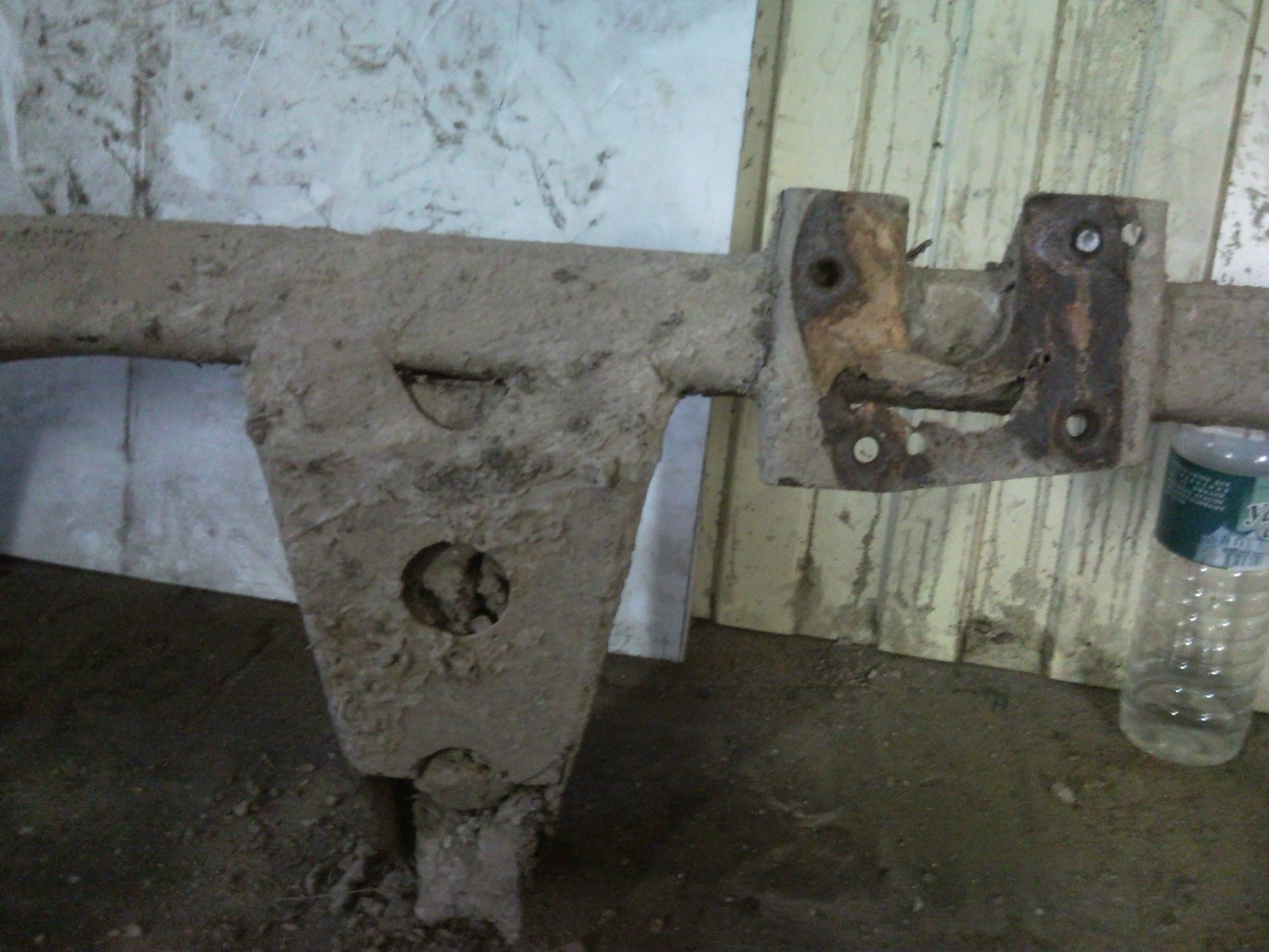

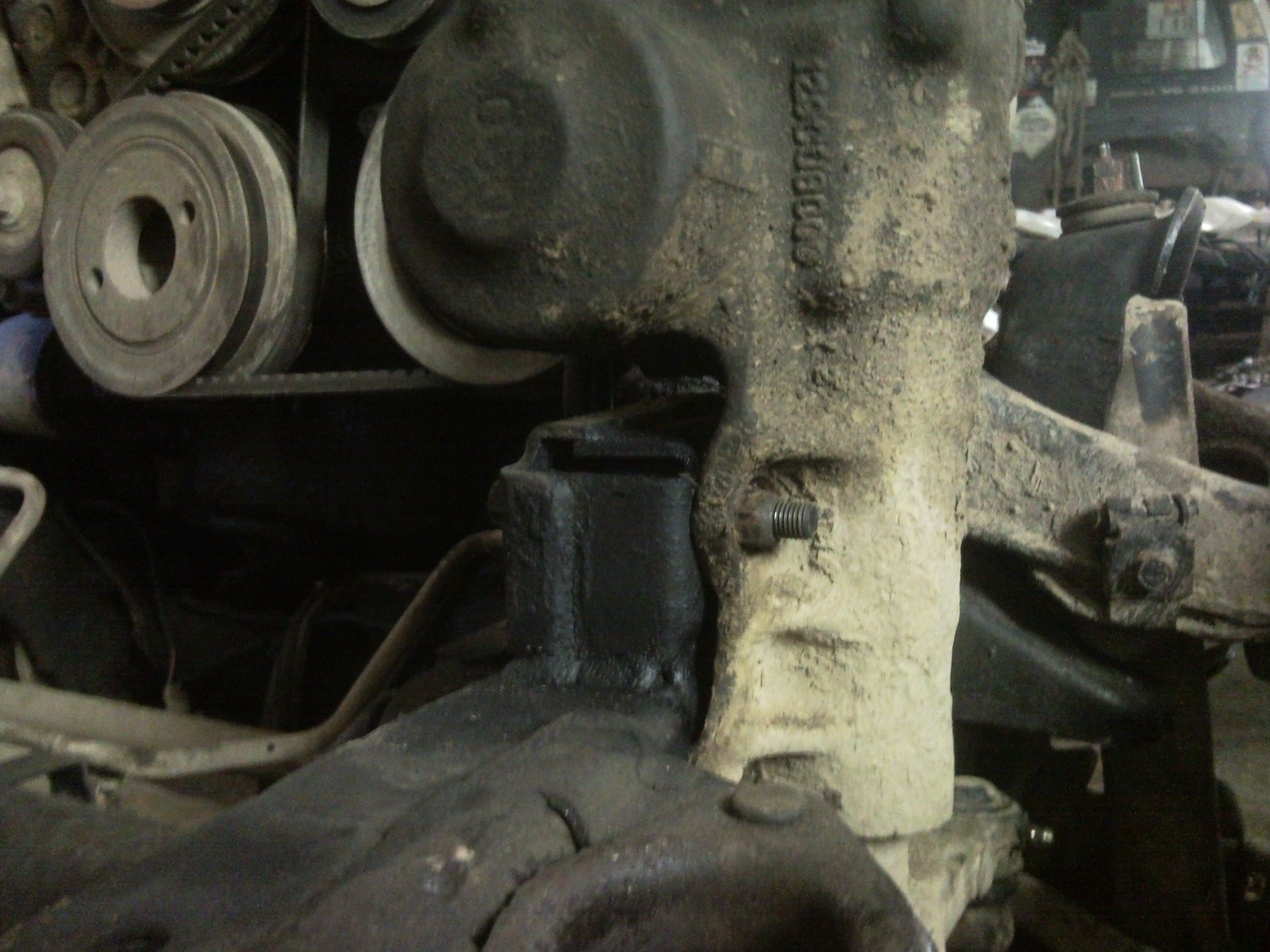

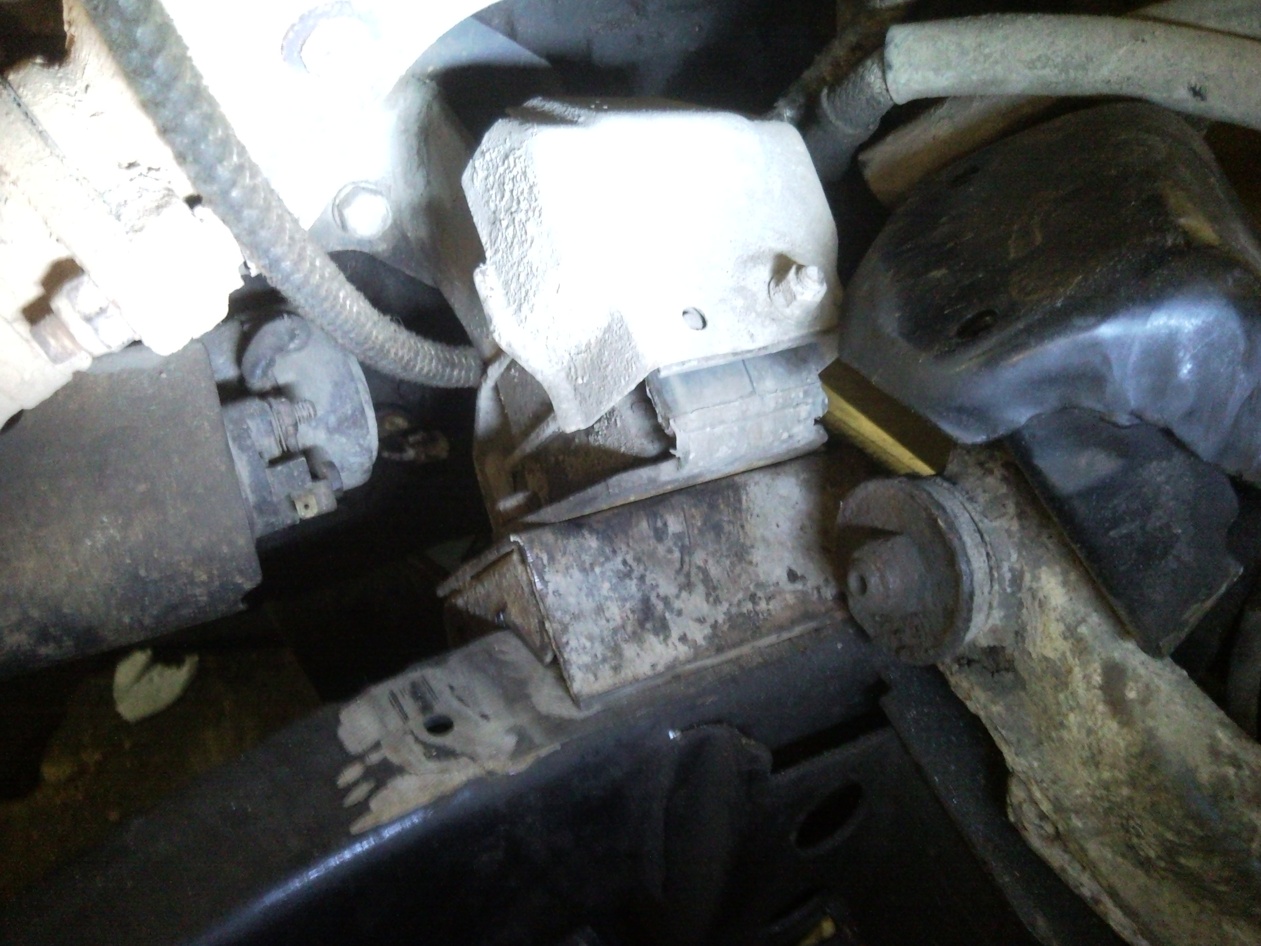

Итак "внутри разлома"
8(9О3)156 ТРИ ВОСЭМ 65

Re: Ну вот мне приходится пройти ЭТО )))
Второе фото сверху, прям, пещера мезозойской эры

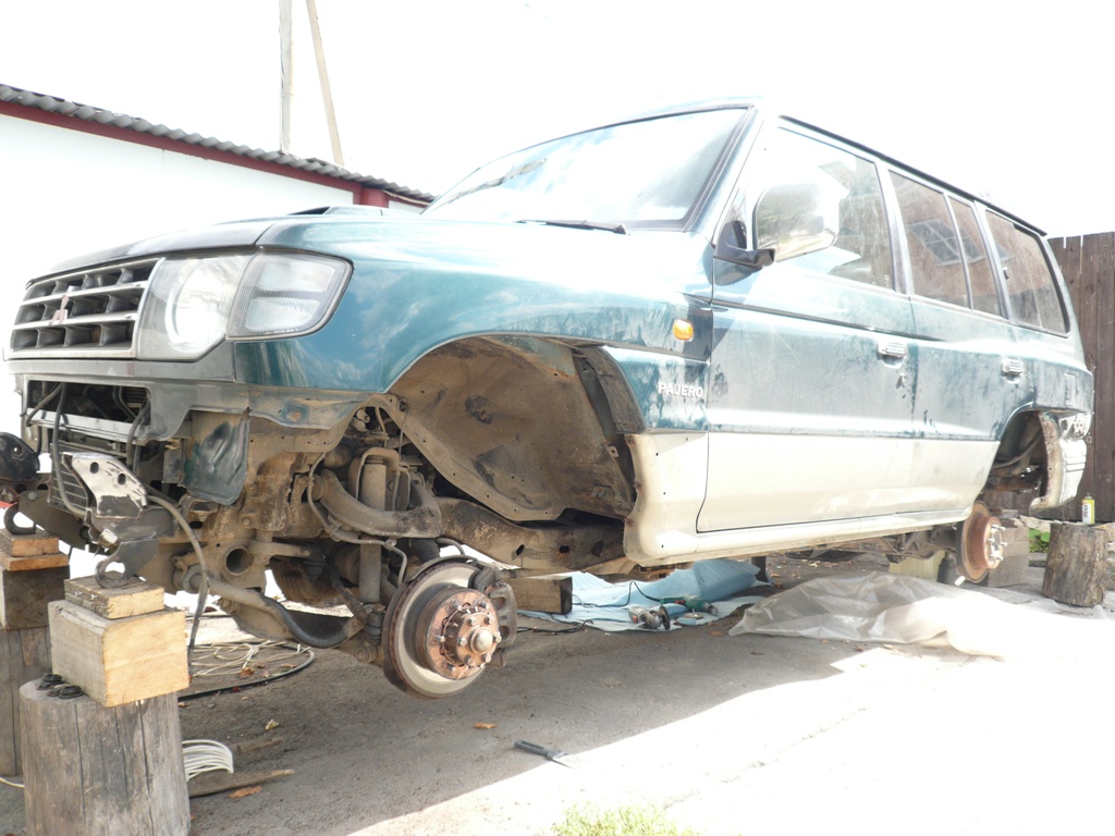

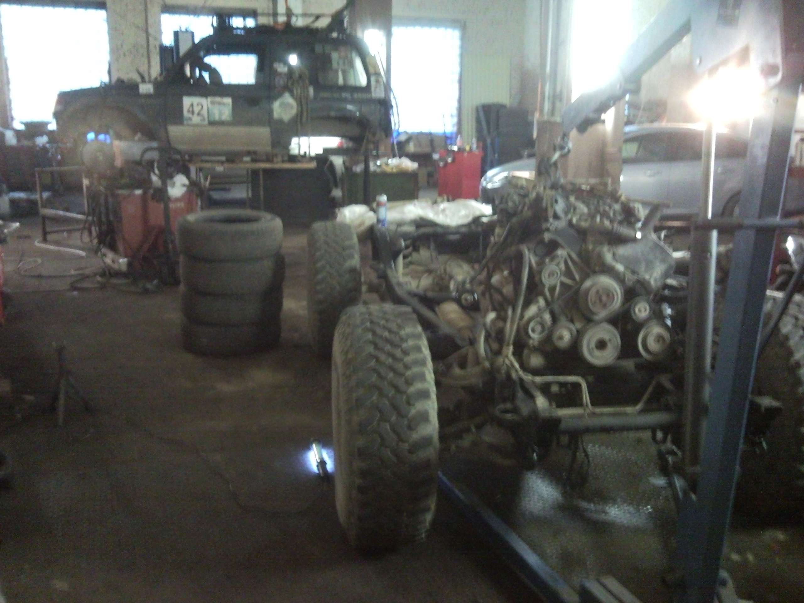

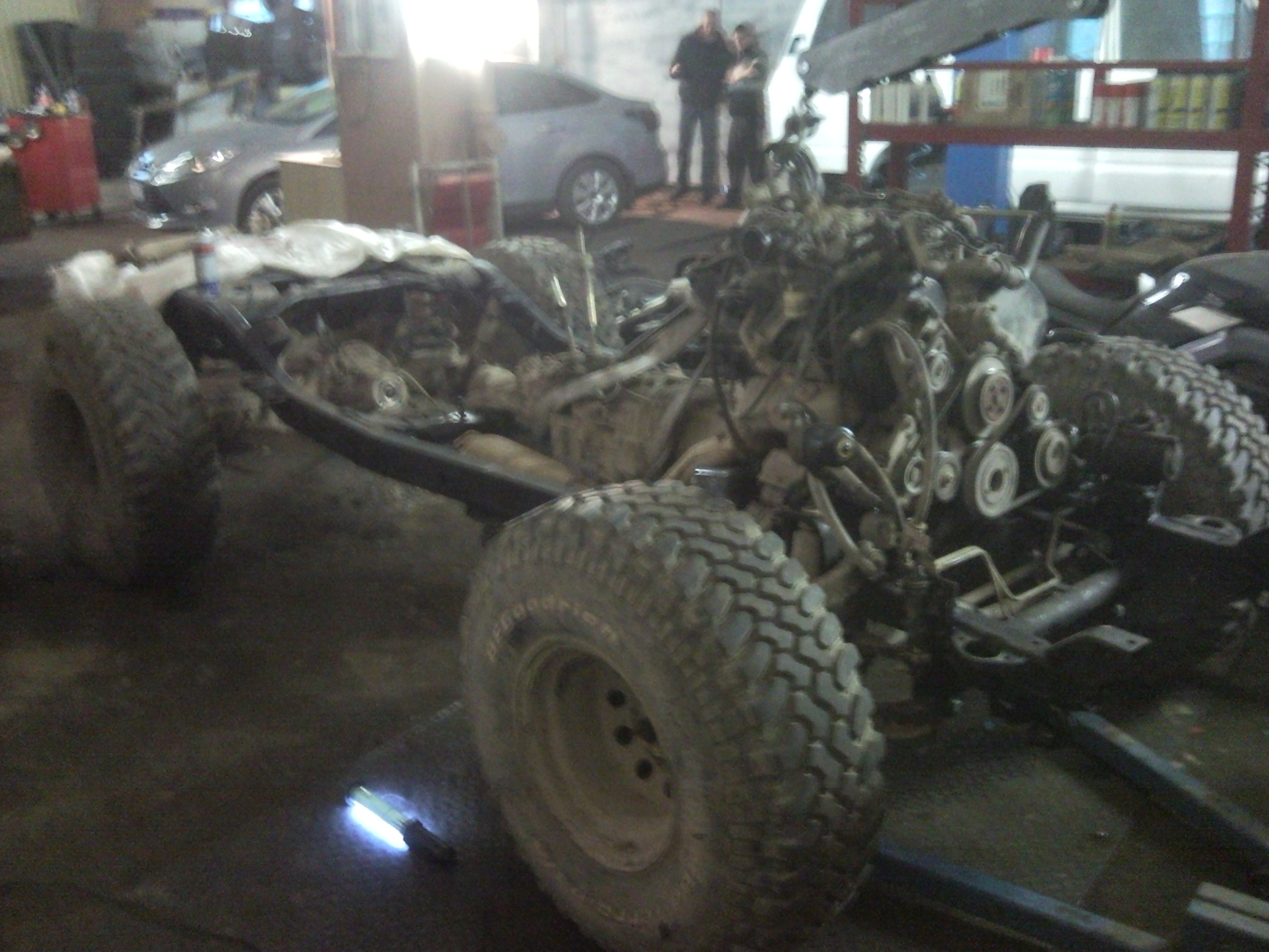

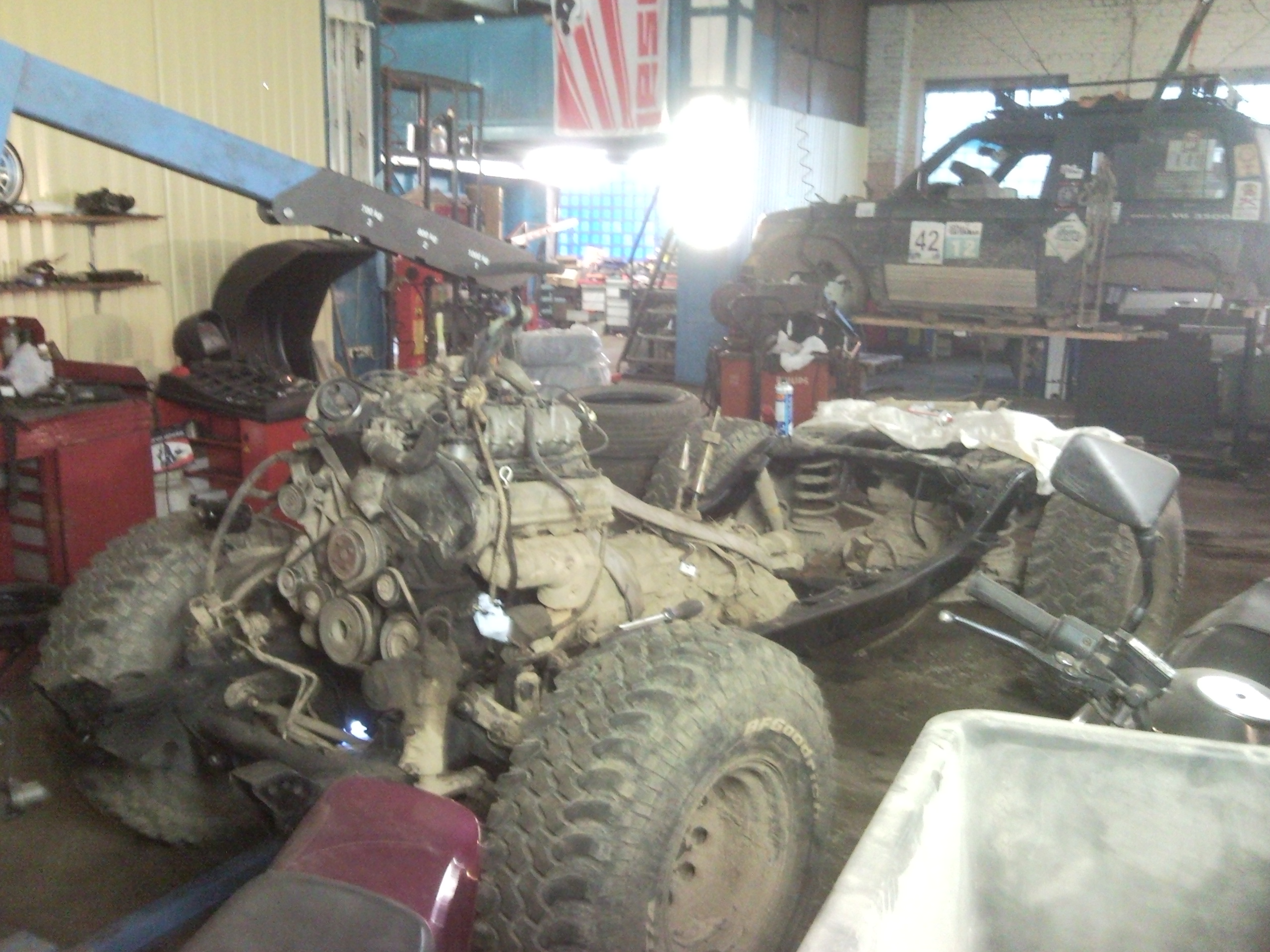

За кадром вижу сборка идёт полным ходом.
Удачи и ждем фото.
Удачи и ждем фото.
Pajero II v45w 6G74 DOHC АКПП 1997 г.

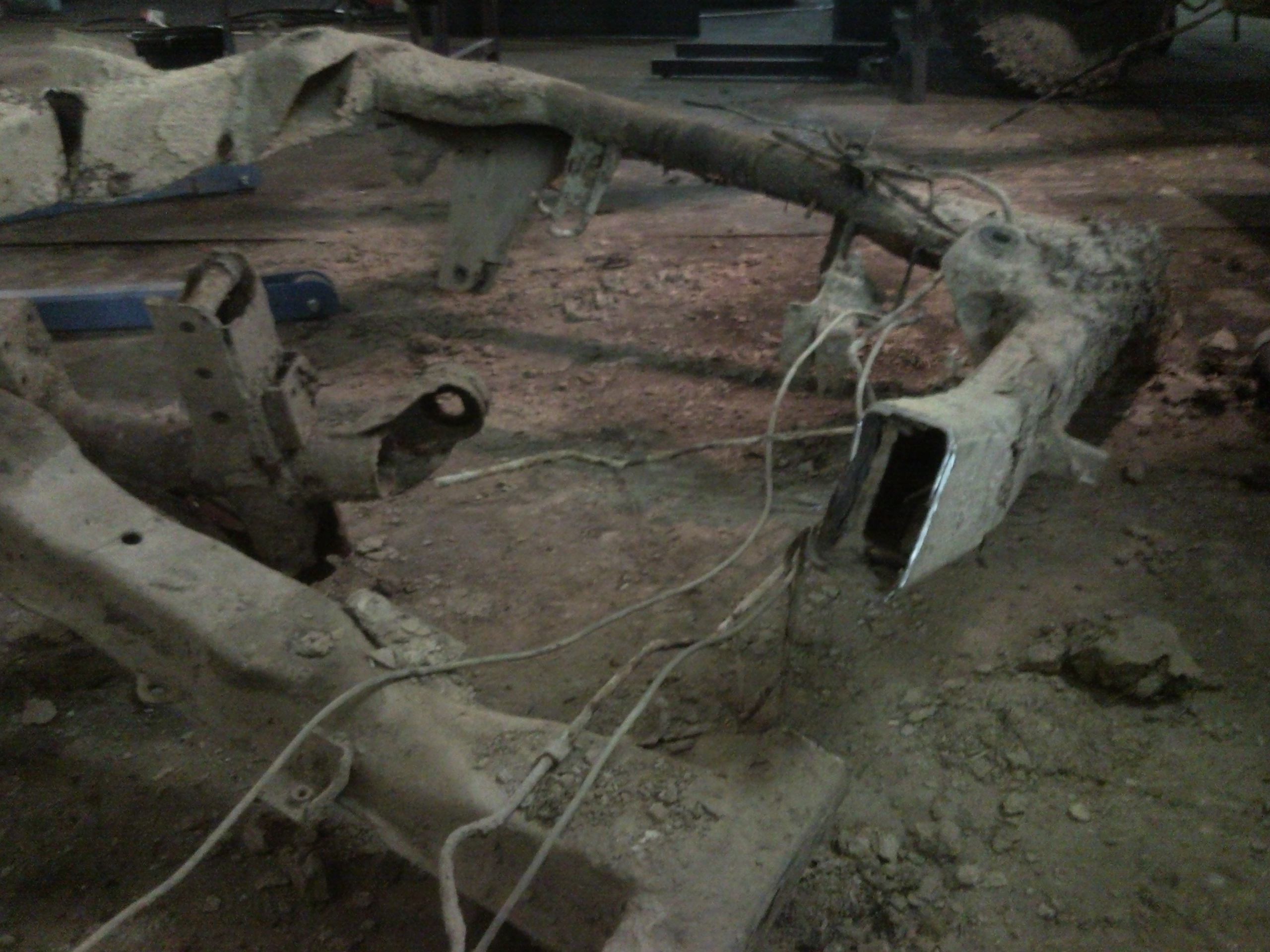

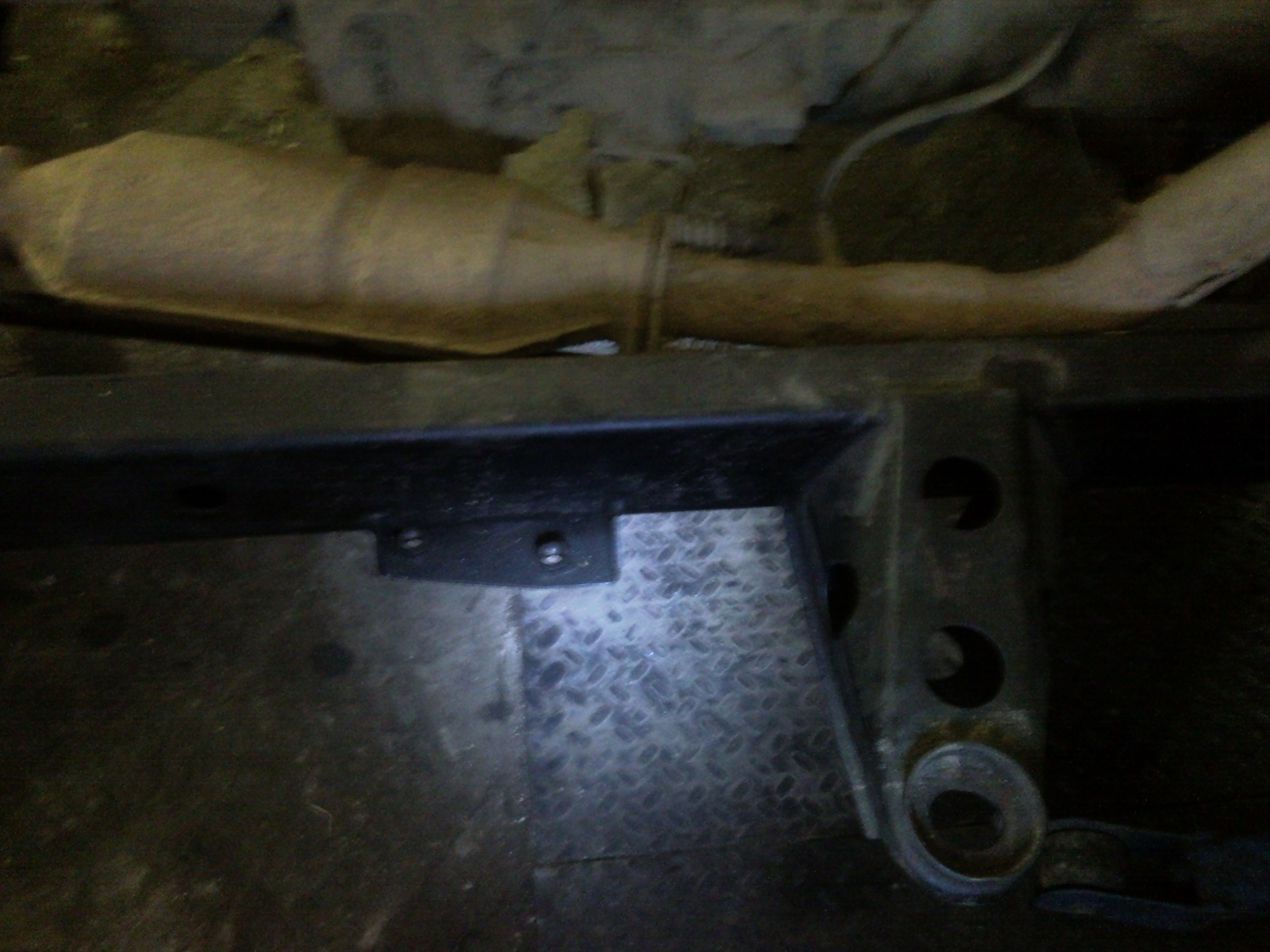

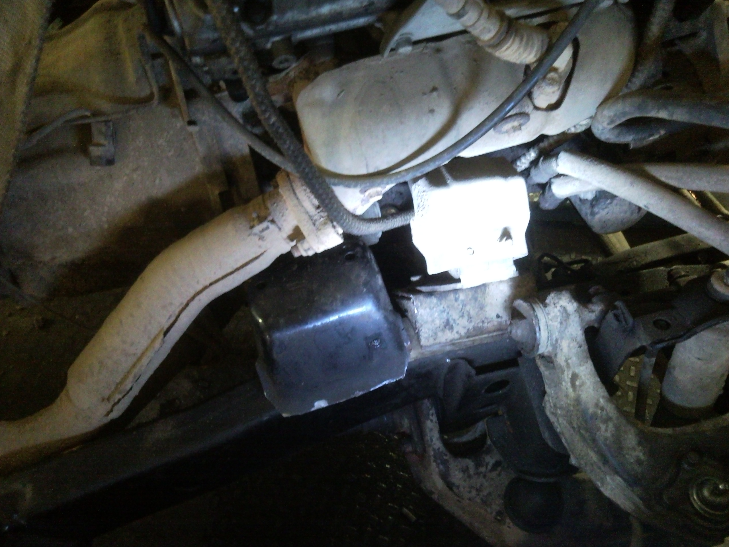

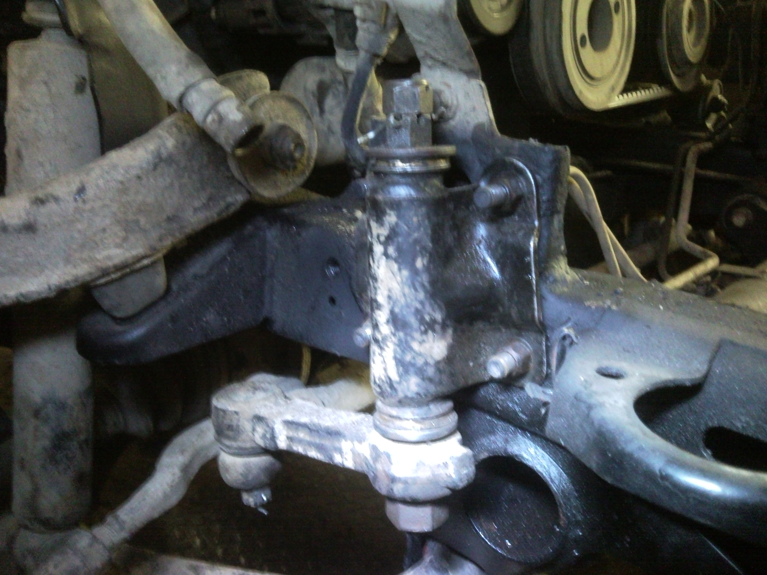

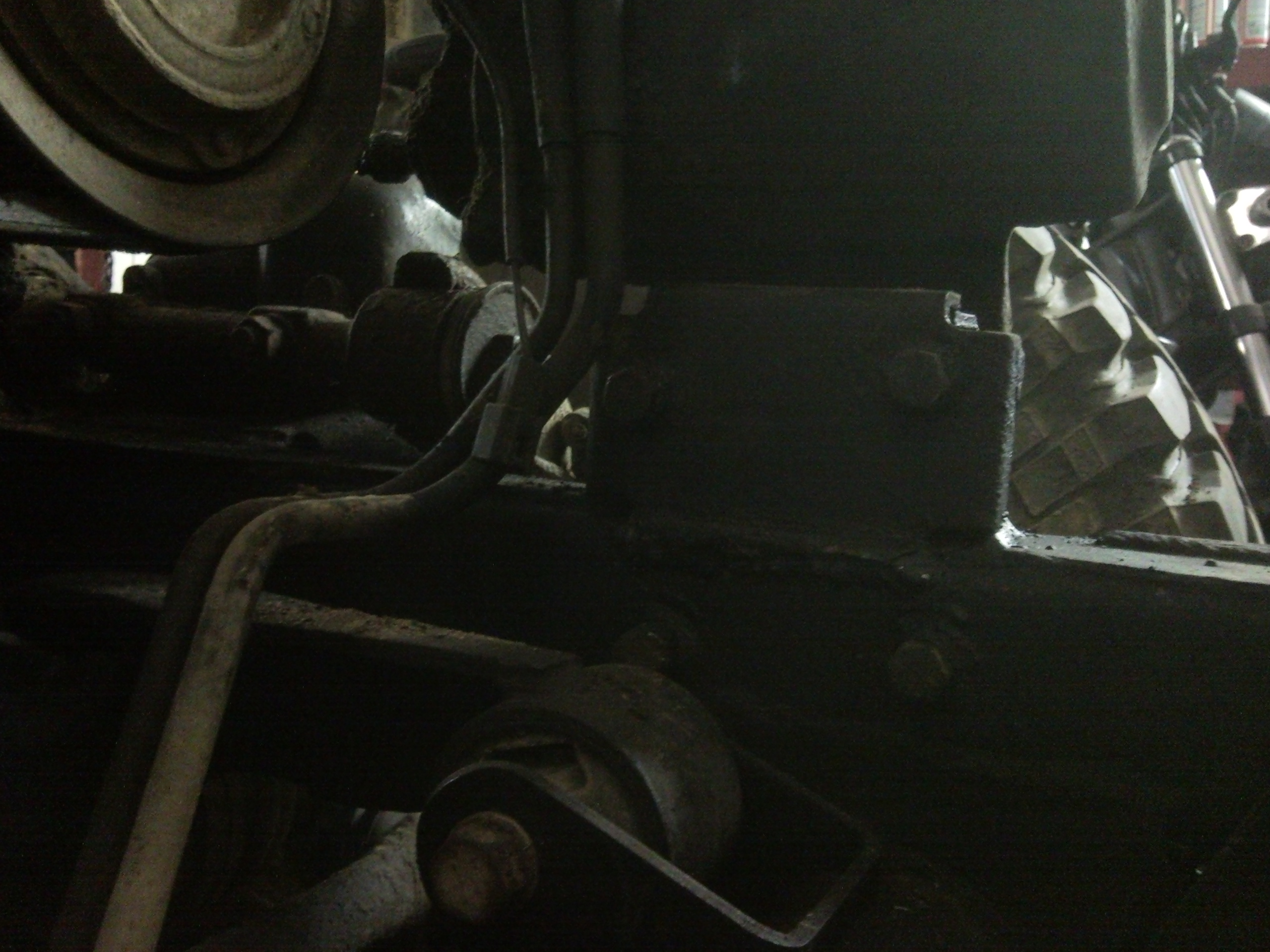

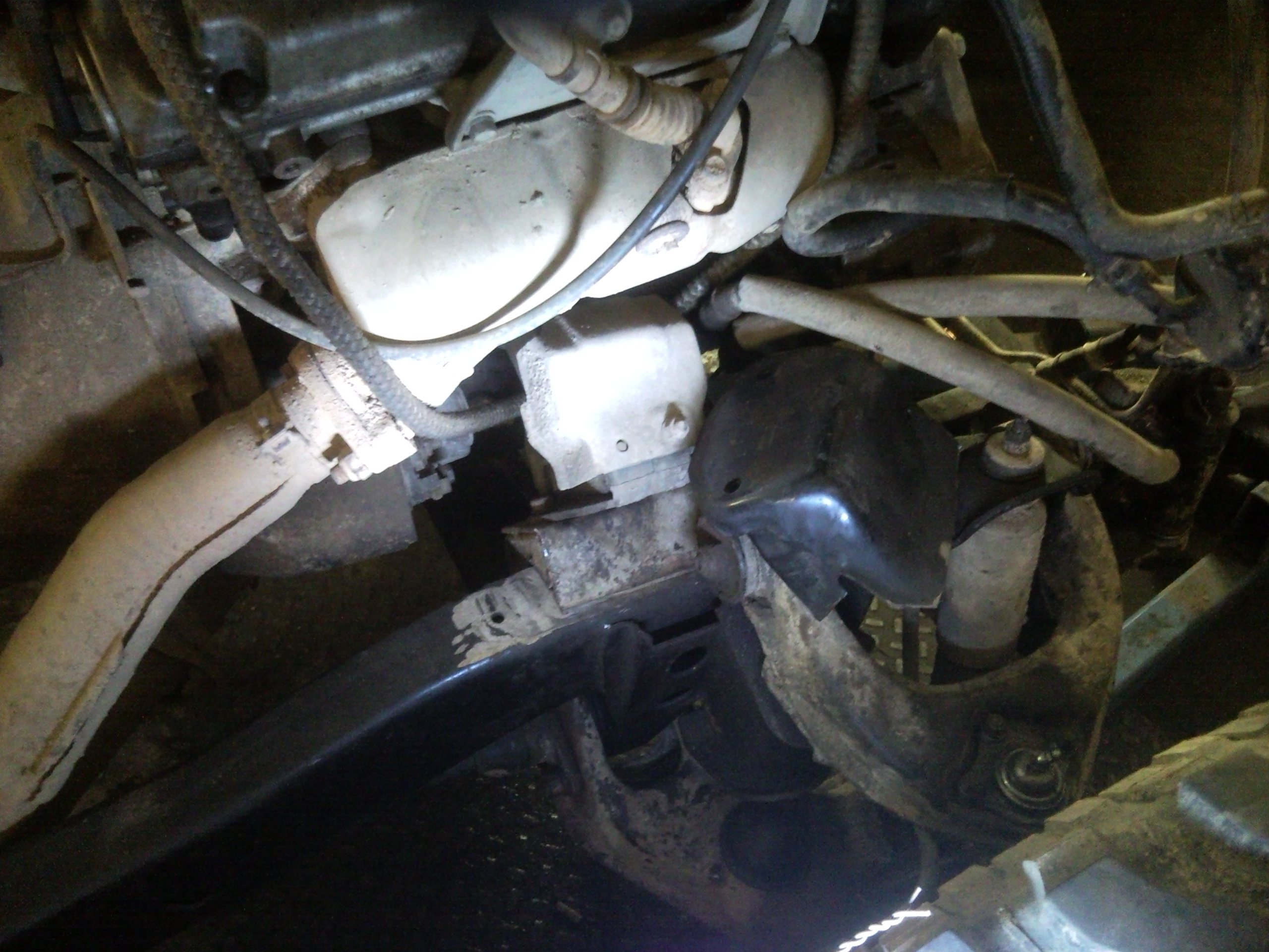

И так, опытным путём было выяснено, что прульная дизельная (4д56 судя по всему) рама никуя просто так без напильника не подходит к моему леворульному 6ж74. Попробую вечером фотки скинуть.
фтотки
Уважаемый...так это вроде как Догмат. Вам нада было от 4м40. Ваши рамы почти схожи. Или от родного трехсполовинчатого...))Смайлик204 писал(а):И так, опытным путём было выяснено, что прульная дизельная (4д56 судя по всему) рама никуя просто так без напильника не подходит к моему леворульному 6ж74. Попробую вечером фотки скинуть.
Я же говорю, о конторе в которой заказывал раму сложились самые "тёплые" впечатления. Заказывал раму на 6ж74, потому как знаю, что есть разница, да ещё к тому же моя рама изначально должна быть с "бодиком" и если бы мой автомобиль был стандартным то у меня были бы ещё проблемы и с установкой кузова.
