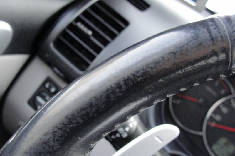

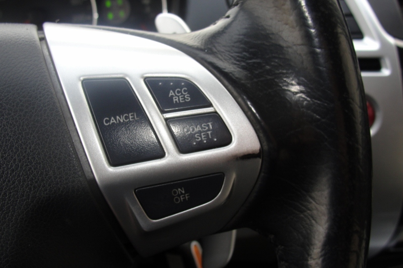

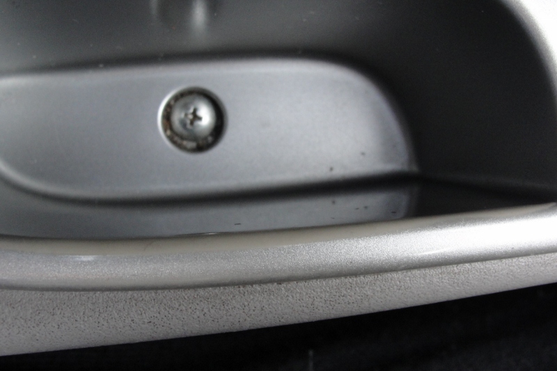

Почему так быстро стирается покрытие? Машине год 34000 пробега, до этого ни на одной машине подобного не было. Была семилетняя Тойота Гая отъездил за 2 года 200.000 км и руль остался как новый. Большо минус Митцубиси!

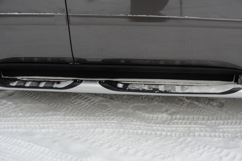

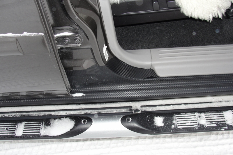

Может не в тему. Заметил что много царапин на пороге и сам обклеил винилом.

Теперь пару слов о качестве окраски пластика Мицу.
Это объективно - УГ. Объяснить это ничем не могу - но готовить к покраске - одно удовольствие - шкурка даже не нужна - краска смывается скотч-брайтом на раз... При этом и сам пластик не лучший для этих целей - там где просится ABS - они ставят РР и так далее... Это касается не только Спорта, но и остальных моделей. И это на фоне того же Ниссана, где под такую же серебрянку не забывают грунт класть (кстати один черт облезают, но все же... )
