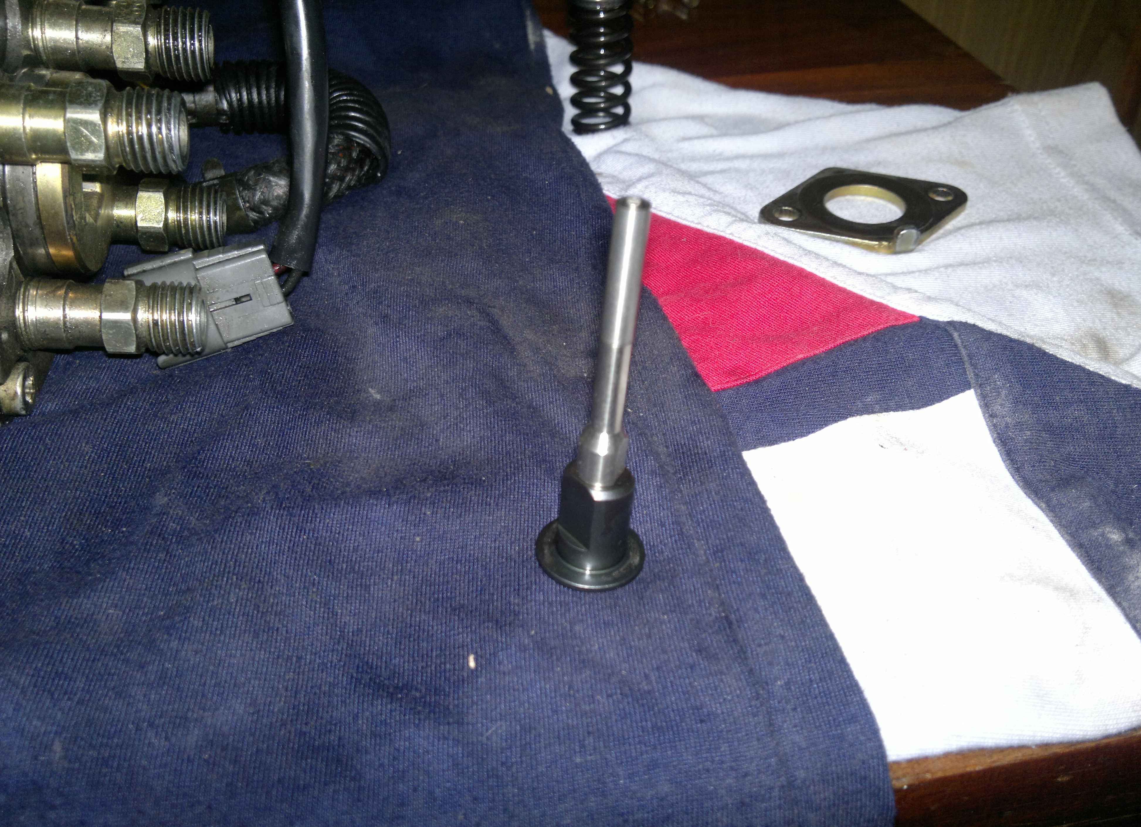

Dizel Man подскажи пож. вот в этом штоке, состоящем из двух частей, части относительно себя хорошо должны крутиться без каких либо притормаживаний ил как у моего, как будто внутри что то цепляется и вдоль меньший шток двигается где то на 0,8-1мм.

Они вообще не должны вращаться и перемещаться. Уплотните развальцовку.вот в этом штоке, состоящем из двух частей, части относительно себя хорошо должны крутиться без каких либо притормаживаний
