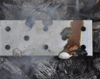

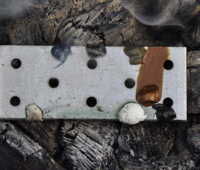

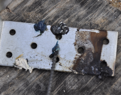

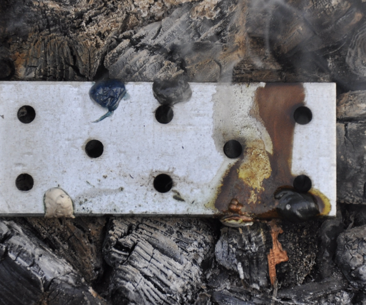

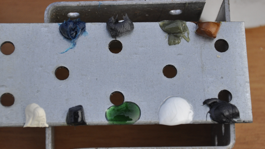

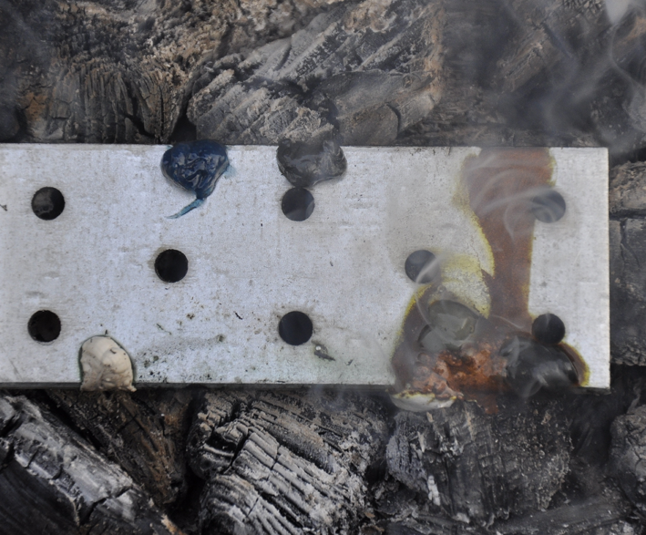

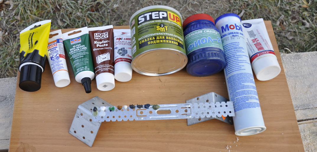

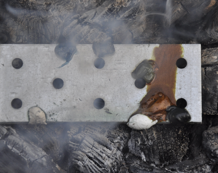

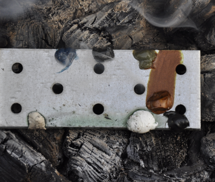

kestrel писал(а):А вот МС1600 и Permatex в магазах и на рынках найти легко.

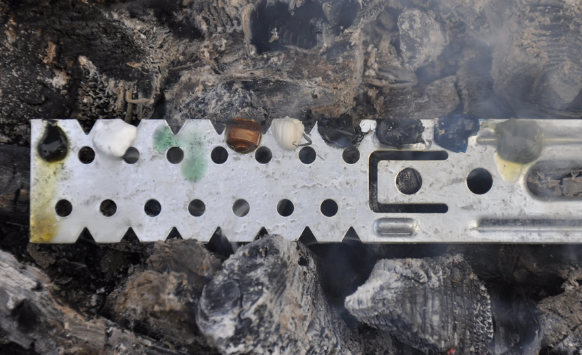

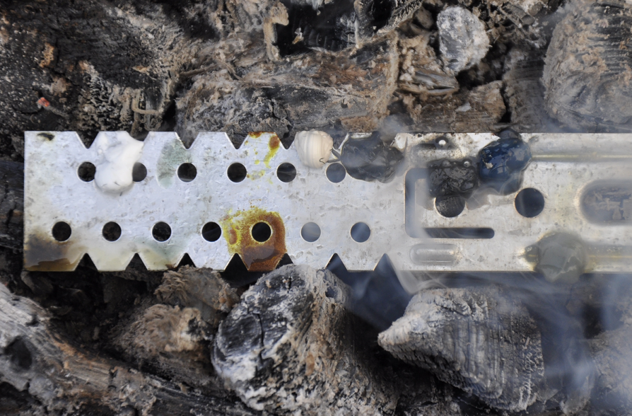

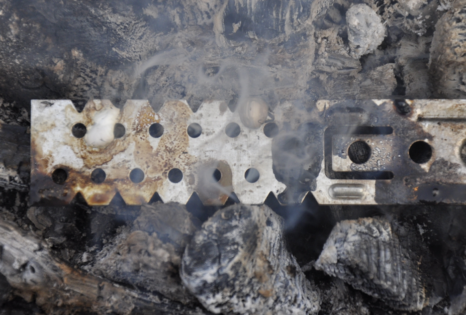

Взял я обе по дороге на дачу. Там решил провести "научный эксперимент", посмотреть, как они жар переносят - намазать на металлическую пластину и на угли положить. Для интереса насобирал еще других смазок, какие нашел в гараже. Угли нагрелись прилично, половина ведра битума кипела. На улице было -2 морозца. Эксперимент повторил для верности, перетасовал смазки и пластину взял потолще.
В целом эти две смазки ведут себя совершенно по-разному. МС1600 оставалась неизменной в течение всего эксперимента, только потемнела снаружи слегка. Пластичность сохранила на вид полностью. Permatex же норовил расплыться по всей пластине уже на старте еще при температуре окружающей среды, а дальнейший нагрев его в этом только подстегивал. Обе смазки отличаются от типичного поведения остальных участников.

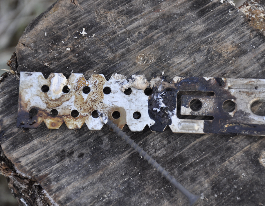

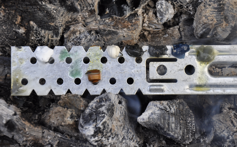

Сообщение kestrel »

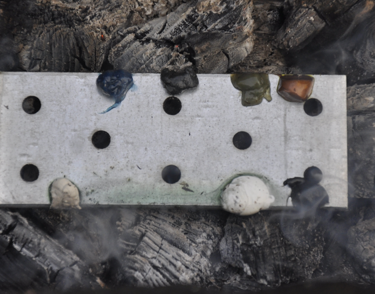

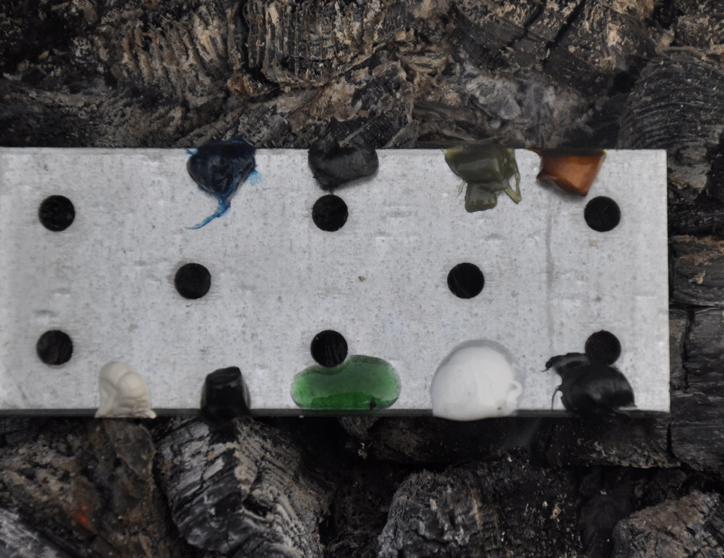

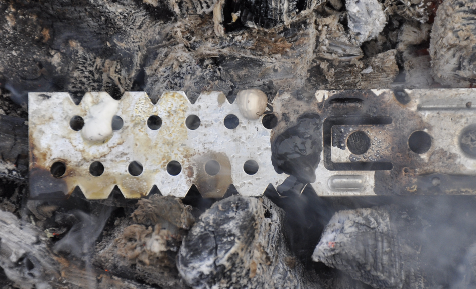

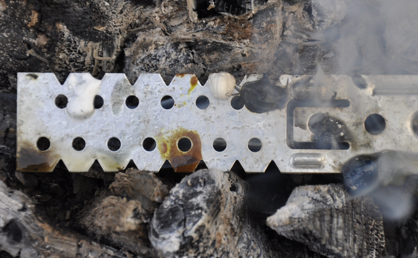

Вторая серия.
