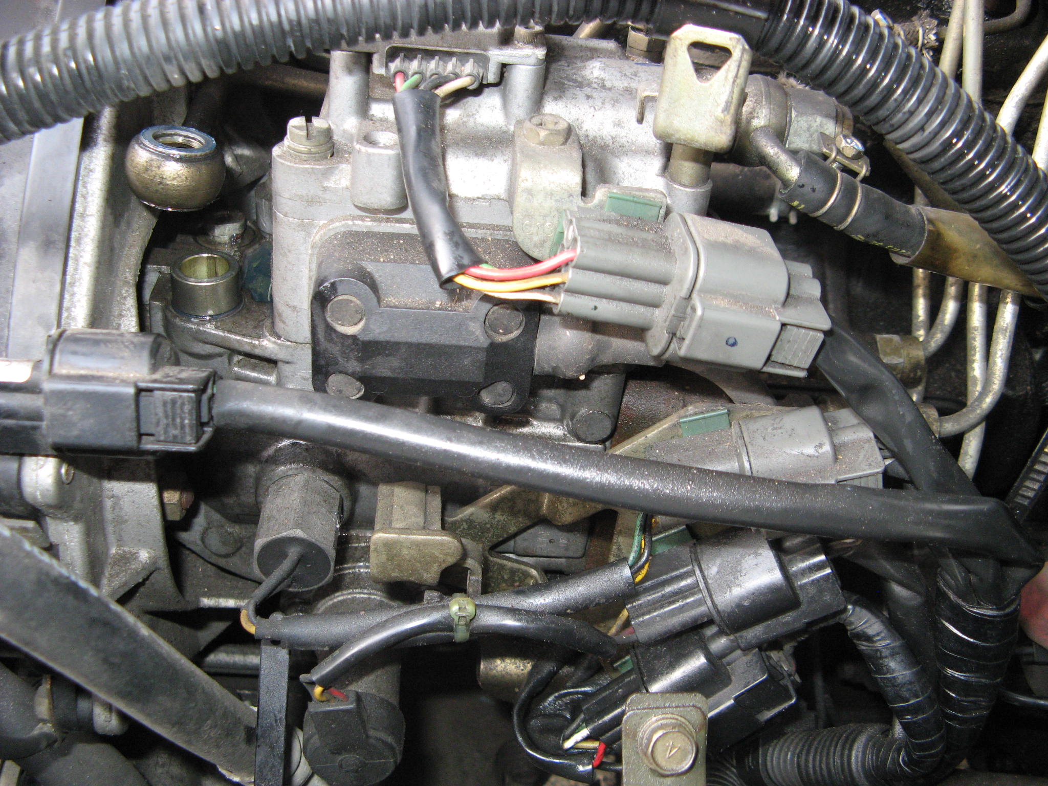

Re: Mitsubishi Pajero Sport 2004 TD не качает топливный насо
Я тут прочитал всё, наговорили много, но ведь человек пишет:"Там солярка еле капала, а напор должен быть сильным" Не создается давление в ТНВД, скорее всего причина в помпе ручной прокачки "лягухой" её тут обзывали, вернее не в ней, а в клапанах, что под ней в корпусе. Проверить просто: снимаете шланги с топливного фильтра, подсоединяете простой жигулевский бензонасос и прокачиваете систему. Электрика у паджериков надежная, все дело в мусоре на клапанах, они там лепестковые, маленькая ворсинка и давление не держится. И ещё совет на будущее перед штатным фильтром установить простенький прозрачный фильтр-отстойник (на рынке 100 р) и вывести его в легко доступное место, вся грязь - как на ладони.tristan писал(а):Я в принципе всё так и делал - до момента "Не прикручивая трубок на форсунки прокрутить стартером ,должно быть много солярки." Там солярка еле капала, а напор должен быть сильным. Начал проверять насос - а он не шумит - ну и как бы сделал вывод что это насос виноват. Если солярка вообще капает - значит проходит через трубки, значит клапан отсечки топлива работает. Тут подсказали что есть ещё один клапан - вроде от иммобилайзера (он действительно работает с ТНВД) - но где его искать и как проверить ума не приложу. Ни одной схемы питания ТНВД в сети не нашел.
Вот он кстати, мой красавец. Это фотки такой же модели (MR577077) , мой пока стоит, не трогаю - раз не знаю что делать и схем нет.
Может кто подскажет что от чего идёт и как протестировать.
Сорри .Не много напутал.На первой фотографии слева прикручина трубка подачи .Она изгибается и подходит от двигателя вот под ней и есть этот клапан.Вроде на всех насос стоит. Загляните под трубку.

Вообще-то четко моргает 46 - корректирующий подачу резистор. Стоит на боку. "Передерните" самый нижний разъем на ТНВД закрепленный на боковой части, а еще лучше все разъемы...

SNOOPER - Как я вижу он моргает 4 длинных, 6 коротких. Может это 46 ? Я проверял, долго смотрел ещё на приборную панель (минуты 3-4)- они всё время повторяются. Вроде не должно быть 54.
Diezel Man - реально успокоили
завтра с утреца, открою этот контакт и очищу если надо. Потом когда батареи дозарядятся - проверю ещё раз. Заодно и вольтаж на всякий случай проверю - может схема в руки попадётся (надеюсь
). Заодно и фильтр поменяю - всё равно уже купил, а года 3 ведь уже не менял.

Смотрем, думал, видел................Dizel Man писал(а):Вообще-то четко моргает 46 - корректирующий подачу резистор. Стоит на боку. "Передерните" самый нижний разъем на ТНВД закрепленный на боковой части, а еще лучше все разъемы...
Но вот сомнения есть как то "не так" стартует диагностика.................
Может я конечно уже и обленился, но всё же.
И с чего вдруг Read-only memory ROM стал резистором
Да и запускатся мотор должен..............
Поменял только что фильтр - проверил все контакты на фишках - девственно чистые, там их 4-ре - вольтаж не проверил - Батареи ещё заряжаются, как только зарядятся - сразу пойду проверять номер ошибки (как Snooper сказал).
Жека - попробовал найти этот клапан - открутил болт которым трубка подачи топлива к ТНБД прикручивается - а там только этот болт, набалдашник с трубкой подачи и под ним удлинительная трубка. Больше ничего интересного. Фото приложил.

Не надо искать клапана................tristan писал(а):Поменял только что фильтр - проверил все контакты на фишках - девственно чистые, там их 4-ре - вольтаж не проверил - Батареи ещё заряжаются, как только зарядятся - сразу пойду проверять номер ошибки (как Snooper сказал).
Если будет опять ошибка 46 будем проверять верхний разъём на Вашем фото
