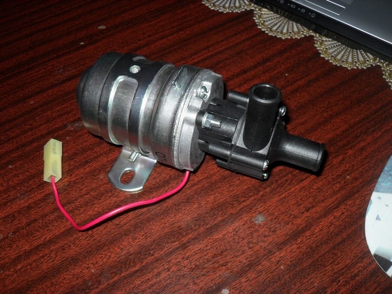

Уважаемые! Прошло около 3 лет о фотоотчете как я чистят печь. В этом году с наступлением холодов с пассажирской стороны начало дуть холодным и с водительской грело только приоборотах свыше 1500. ( родная помпа походу накрывается). Занялся печкой(конечно в мороз -30 как всегда). Под капотом или можно под пассажирской стороной снять патрубки, слил антифриз с печки с этих шлангов и подключил помпу ( от газель). Залил в ведро Крот ( для промывки труб) с водой 1:3, и через насос прогнал в один шланг минут 15 и в другой. Грязи вышло море. Потом проверил, в результате со стороны пассажира стало греть теплом свыше 1500 об/мин. Потом не стал заморачиваться и эту помпу в разрез подключил под капотом к шлангу подачи ож в печку. Вот теперь Ташкент. За бортом -30, а в салоне +37 c.

Народ кто разбирается подскажите ничего не будет отопителю ( радиатору) если я подключил насос производительностью 400-500 л/мин ( печка чистая, проверял)??!!?!

Сообщение HiTEX »
Раз не побежал (сразу) должен жить.
А где такие насосы берут? Это ж минимум от пожарной машины (правда там чуток покруче) :)

[quote="HiTEX"]Раз не побежал (сразу) должен жить.
Дядь Вась, ГРОМКО высказали насчет пожарной машины, я купил от Газель
, стоит на авторынке около 3000 тенге. Впечатления производят после установки нереальные! Могу ради интереса на днях выложить фото, только я пока из за мороза не подключил тумблер и реле, так как на улице ниже -30 и делал все на улице. А так в случае чего, могу выложить и все растолковать. А Так Дядь Вась я думаю для Алматы нет потребности в данной помпе. Родная моя помпа пробежала 210 000 км, думаю, она не справляется, так как после того как подержу обороты около 1500-2000 об/мин, тогда только печка начинает греть, а так дует прохладным (даже можно сказать холодным) воздухом.

HiTEX писал(а):Раз не побежал (сразу) должен жить.
Извиняюсь!!! В инете откопал инфо в инете номинальная производительность составляет 1400 литров/час а не в 400 литров/минуту. Надули продавцы ::-D:

Сообщение DenVer »
А самому прикинуть, что две бочки в минуту....? ;)
