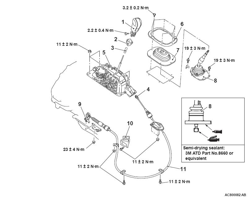

Посмотрел более внимательно. Мысли.
Про коробку. Судя по схеме (см. вложения), сняв только набалдашник, есть вероятность НЕ включить передачу - вероятно тросик под набалдашником вполне возможно отвечает только за саму кнопку и блокировку, например, включения P без кнопки.
Однако! Судя по той же схеме, достаточно:
1) Из-под машины рукой поставить кулису в нужное положение (п.9)
2) В любом месте перекусить тросик (п.11) и сделать то же самое
3) Из салона отсоединить тросик от селектора в п.4 и ваще как кум королю.
По последнему варианту, моё прикидочное время (делал два раза) - секунды. Открыть подлокотник - отвинтить два винта - снять-откинуть заднюю часть напольной консоли - отсоединить тросик. Если не отворачивать винты (хрен там потом кто смотреть будет) - ещё меньше, просто тупо дёрнуть её. В общем, всё равно ничего утешительного
Если сирена будет работать, да ещё и под закрытым капотом, который просто так не открывается - ещё один расклад. Если машина молчит - вообще не вопрос, отсоединил и рули АКПП считай штатно.
По раздатке. Если люди "с той стороны" даже действительно знают, что есть недокументированная нейтраль, всё равно ИМХО проще потратить меньше минуты по варианту 3) и спокойно уехать своим ходом, сохраняя полный контроль над коробкой, чем руками машину куда-то (вот он, блокиратор рулевого вала - даже при молчащей машине сильно мешает, в отличие от).
В общем, смысла в блокировке раздатке не вижу всё равно. Блокиратор АКПП - 20-30 секунд защиты. Как дополнение к серьёзному комплексу (сирена орёт, капот закрыт, оповещение ушло) - ну, может быть. Именно на 20-30 секунд. И только если как подарок. Платить за него бессмысленно - лучше Гарант на рулевой или иммо+замок на капот. Опять же, если комплекс серьёзный, и так никто так стараться (т.е. ещё и с АКПП) не будет, бросят.
