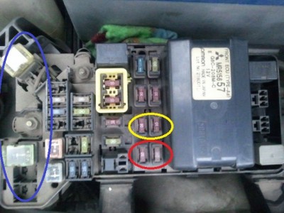

Сверху справа это где реле подключения переднего привода? Пойду сфотка, может жирной красной линией носом тыкнете куда следует...
Прочитал весь раздел электрооборудование двигателя, там есть как генератор до винтика разобрать, но где его предохранитель нету нифига

Под капотом ещё есть коробочка. Вот синим овалом обведено, там какой то из трёх (у меня вместо преда проволочка прикручена)

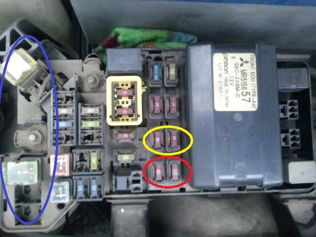

У меня вот так.
Но снупер то сказал что слева сверху, а там вроде ничего нету вообще
Пойду подергаю то что Вы обвели. Но судя по схеме это фары, ключ зажигания, и вот слева аккум. Кстати у меня многих нету предохранителей, но все работает, поэтому как машину покупал решил не соваться раз все работает, может и надо что-то поставить, но странно почему тогда работает. Например в бибикалке слева от желтого объединенного двойного блока предохранителей нету ничего, а сигнал (бибикалка) работает. Мистика.

Если стоишь у левого крыла и смотришь на блок предохранителей то и получается слева
Только надо не дёргать а открутить, закрутить. хотя бы
Вот выделил
Вот выделил

Блин, а то я только попробовал эти два предохранителя выдернуть, не вдергиваются, просто пошатал. Но мне кажется не в этом, он кроме того что резко падает. Короче, завел, с 12,5 начался подъем, дошло до 14, потом на 2 секунды показало 10,2, потом снова 14. Потом включил свет, пошло вниз, потом включил печку совсем вниз. Как скакнуло вниз, на телефон стал записывать, сейчас попробую выложить запись.

Эти два преда не вытаскиваются они прикручены, вот там и контакт плохой скорее всегоflintziba писал(а):Блин, а то я только попробовал эти два предохранителя выдернуть, не вдергиваются, просто пошатал. Но мне кажется не в этом, он кроме того что резко падает. Короче, завел, с 12,5 начался подъем, дошло до 14, потом на 2 секунды показало 10,2, потом снова 14. Потом включил свет, пошло вниз, потом включил печку совсем вниз. Как скакнуло вниз, на телефон стал записывать, сейчас попробую выложить запись.
