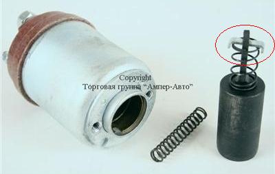

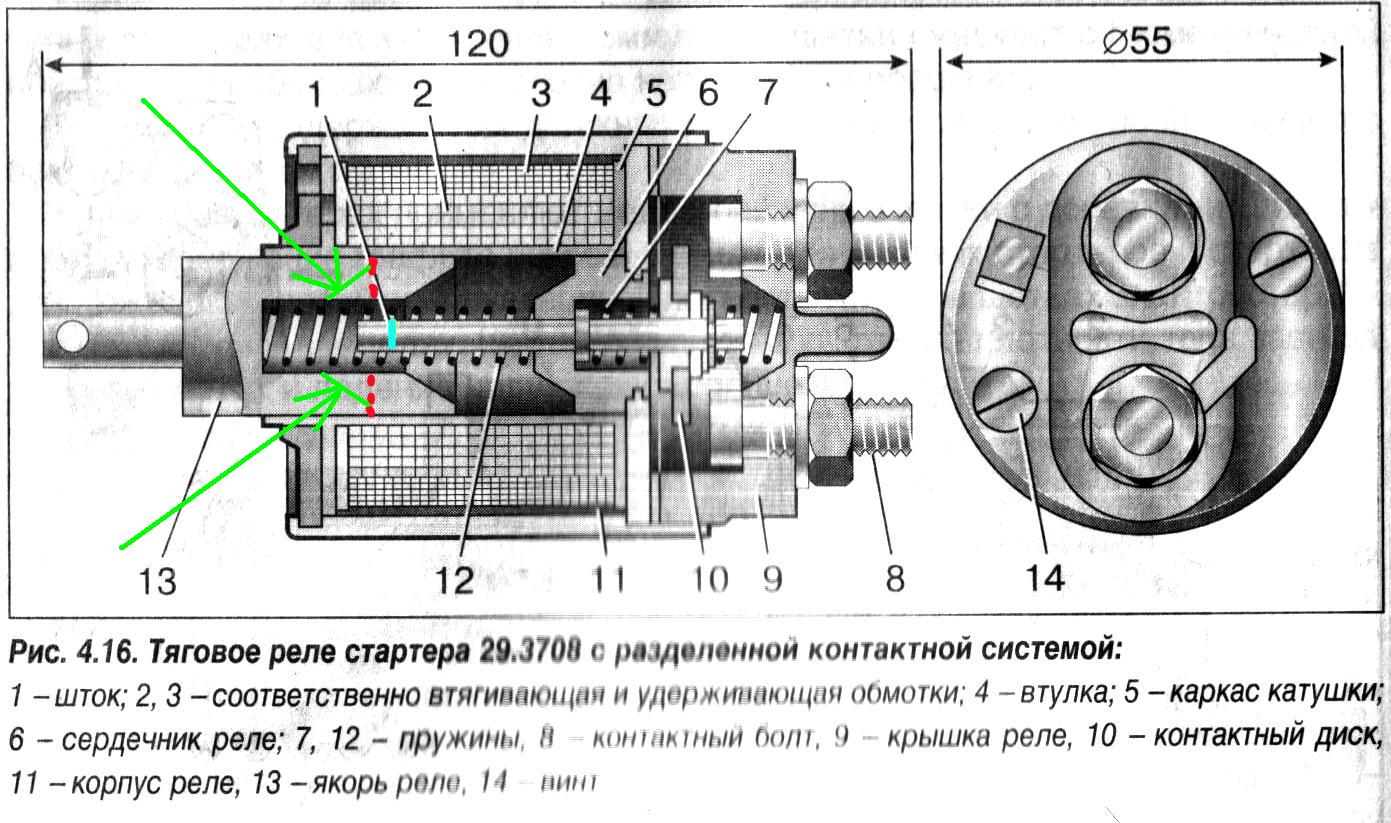

Несколько вопросов: 1. Как зацепить якорь реле за рычаг стартера. На моем якоре типа грибка такая штука, а на воговском и шток длиннее и на конце окошко с пружинкой и скобкой. 2. Якорь укорачиваем на 12 мм.. Задняя часть якоря выточена под конус внутри, после укорачивания такой же конус вытачивать или оставить "зад" якоря ровным?

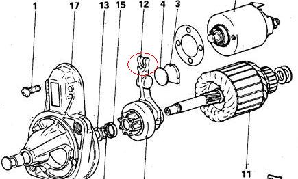

Как обведенное на это рисунке
Зацепить за обведенное на этом рисунке?

И нужно ли вытачивать в якоре как указано зеленым?
