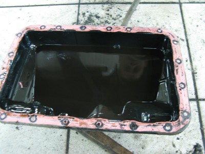

Т.е. официалы были против прокладки или сам решил не ставить?Vistereos писал(а): После того как машина более менее отстоялась, сборка поддона. Поддон садился на герметик, хотя была с собой прокладка, решил ее оставить на замену под синтетику.
С прокладкой лучше - не надо ждать тех самых 4 часов. У меня долго капало масло со снятым поддоном и прокладка не боится этих двух-трех капель, пока с ней поддон ставишь на место...
И что за опыт с тальком, поясни пожалуйста
А так, масло у тебя чистое, магниты видны, не то что у меня... Я не видел магнитов под черным слоем слизи...
вот мой поддон для сравнения. Без масла не сфотал, не успел... Пробег 50 000

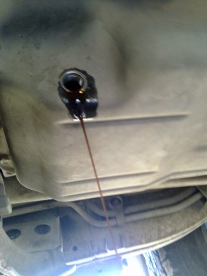

Всем привет!
Для Свята:
стоимость работ: 48$ (2 часа), стоимость жижи + герметик - 77$ (5.7 литров) + фильтр АКПП на екзисте - 41 $. И здоровье - неоценимо
Для Napic'a:
тальк посоветовал atservice использовать для определения места течи, т.е. обезжирить поддон и струсить тальком. А прокладку я приберег для следующей замены уже под синтетику.
Не расстраивайся по поводу состояния жижи
тут кому как повезет, зато я уже стойки 3й раз менял... и вискомуфту вентилятора и т.д..
Мужики, какие мысли по поводу моей последней фотки с запотевшим поддоном? Что может быть?

Кстати... Когда манагер выгонял машину из ремзоны, в режимах D и R двигатель сильно троил
я уже подумал все... приехали... заглушили машину, завели обратно - работа движка выровнялась, для пущей убедительности проехались кружок, промеряли уровень масло, все - ОК. Мля не машина, а бермудский треугольник...

Обычно дизель с фильтра загаживает(если не слили аккуратно с фильтра) подкрылок/арку и на мотор в том месте попасть- нужен хороший прицел....Vistereos писал(а): Мужики, какие мысли по поводу моей последней фотки с запотевшим поддоном? Что может быть?
По-ходу нарушение герметичности блок/картер

Свят, я вспомнил, что при последней замене масла у ОД мне сверху сильно сильно залили блок маслом... Было такое дело, где то писал об этом. Могло это масло стечь аж тудой?
П.сы. сегодня на яме вытер место подтека, буду наблюдать...
